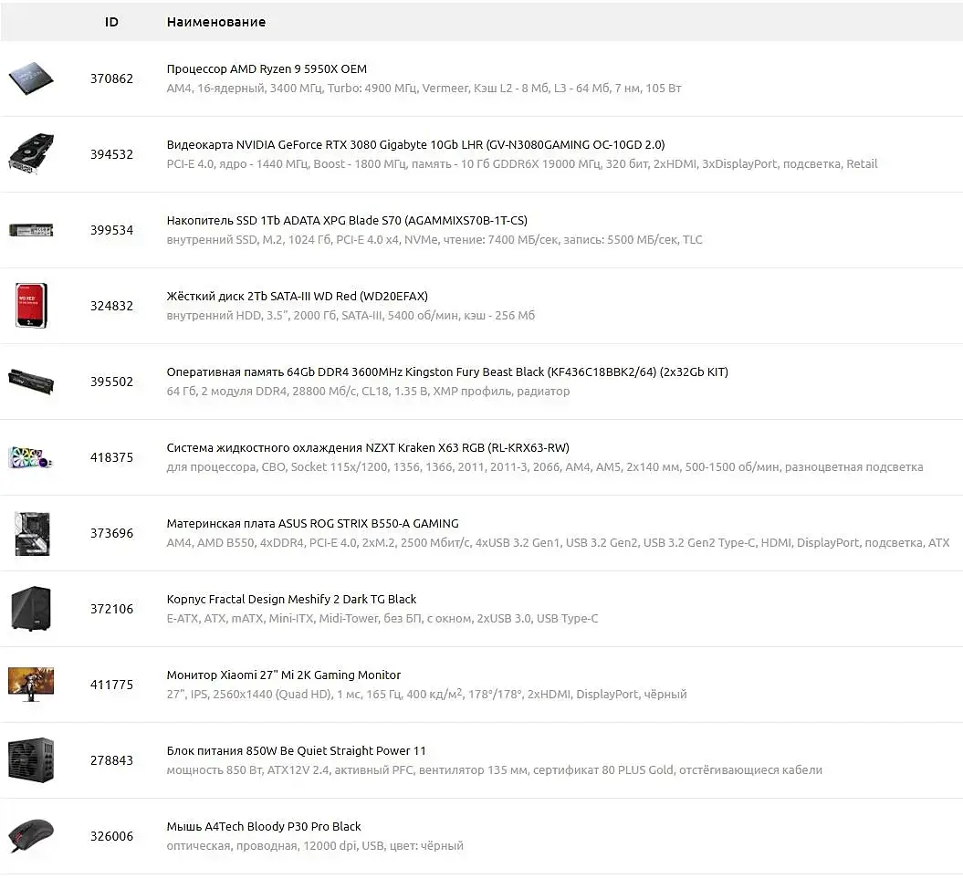

Добрый день. Собираю ПК на работу. Важно!, что все должно быть куплено в Регарде под сборку.Подскажите пожалуйста по данной конфигурации.
Вопрос в первую очередь по материнке. Дома стоит B550-E gaming, но в регарде нет в наличии. И по системе охлаждения. Потянет ли в разгоне 4,4-4,5. Ну и по SSD. По A-date противоречивые отзывы. Заранее Спасибо!
Видеокарту на 12gb хотя бы
