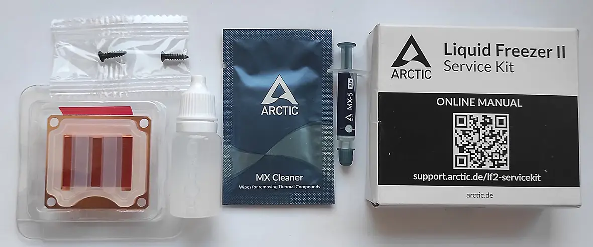

UPD - Небольшой апдейт по ситуации с Бракованными Liquid Freezer II и Service Kit-ами.
Тут подробнее про проблему - https://www.arctic.de/en/lf-service-kit (Там же заказать можно)
https://youtu.be/jHdEqWpexH0 - тут в Видео подробности.
В общем, ситуация такая. Украины даже не было в списке стран когда эта проблема всплыла.
Через месяц где то - внезапно появилась в списке. Ну я... Взял да и отправил запрос.
Указал свой Адрес, Имя-Фамилию, Телефон, Мейл и Почтовый Индекс.
Ну... И запрос отправился. А потом - Тишина. Никаких СМС, Звонков, Писем, Посылок.
Ну думаю я - напишу им. Хз может им надо фотка водянки или чека от нее...
А они мне пишут - так мы уже вам ее отправили ! Идите забирайте smiley-biggrin.gif
И только на этом этапе мне выдали Трек номер :
https://www.dhl.com/ua-ru/home/tracking/tracking-parcel.html?submit=1&;tracking-id=LE265333161DE
Ну пришел я на почту, да и забрал. Отправляли через DHL, пришла посылка на ближайшее отделение УкрПошты. Никаких звонков. Предупреждений. Вообще ничего. Если бы не спросил то и не узнал бы короче. В общем забрал. Ни копейки не заплатил. Как выдастся трезвый день у меня поменяю эту штуку. И отпишусь что там внутри водянки и насколько все плохо.
P.S. Если что. Проблема эта проявляется ОООЧЕНЬ медленно и постепенно. Т.е если вы воткнули 360-420мм водянку это на 5950Х в 145-160вт вы даже через несколько лет можете не заметить каких то ухудшений особых. Но вот на 250вт процах эта проблема может уже всплыть в ближайший год. Риск протечки говорят минимальный, но суть проблемы в том что микроканалы забиваются и эффективность водянки проседает. Т.е условно при покупке 12900К греется до 80 а через год до 95 в тех же условиях. Замена - гарантию не снимает. Гарантия на 6 лет так и остается.

rainmangrizzli, в данном случае проблема связанная с тем что прокладку резиновую некачественно обработали на заводе. То есть это именно - Брак. Ведь прошлые модели этой же серии водянок по 5 лет работают без проблем (есть много отзывов по ним). Эффективность так или иначе ухудшается но не по этой причине. И не так сильно как вы описали. Если это конечно не китайский мусор от ДиипКула или еще какой то ноунейм.
А дело в основном в том что испаряется жижа. За 4-5 лет может испариться вплоть до 50% жижи. Иногда еще помпа немного замедляется. Это все не ужасно конечно но да... Желательно раз в пару лет доливать жижу (если комп 24/7 фигачит в нагрузках). То есть да - если что когда 50% жижы в этой водянке это не смертельно. Просто жижа очень быстро прогревается. Типа 420мм прогревает жидкость при 250вт примерно за 10 минут а когда в ней мало жижи то за 3-5 минут. Сути особо не меняет ведь жижа все равно прогреется. А вот с процами типа 5950Х вообще пофиг. Ну или с процами с ужатыми лимитами. Я даже при 180вт не смог прогреть жижу за 5 часов рендера.
Но вообще Водянки стоят как мусор. Типа Arctic Liquid Freezer II 420мм стоит меньше 130 баксов. Просто выкинул ее в мусор через два года ну или какому то Васяну продал за 80 баксов на обслуживание и взял себе новую.
Я теперь больше никогда на воздух не вернусь. Больно уж приятные температуры и больно уж круто гасятся температурные всплески - https://3ddd.ru/forum/thread/show/aktual_nyie_konfighuratsii_komp_iutierov/879#post1675988
У меня компы без корпусов сейчас на открытом стенде. Просто водянку на отдельной полке держу рядом с компом. Но вот всунуть в корпус эту 420мм воду это еще тот челлендж. Да... Ну это уже не мои проблемы smiley-lol.gif
P.S. С Сервис Китом кстати дают чуть жижи. Можно долить немного )

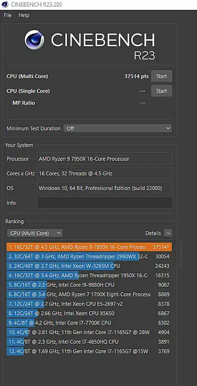

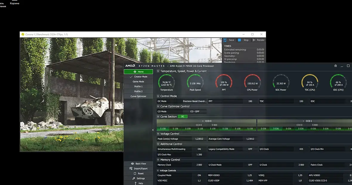

7950x тестим:
Корона бенч - 36сек. с урезанием ппт - 37сек

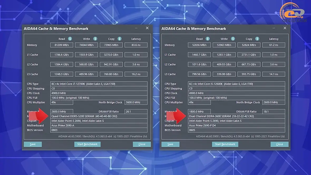

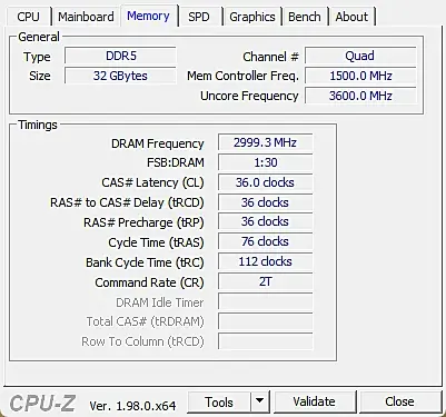

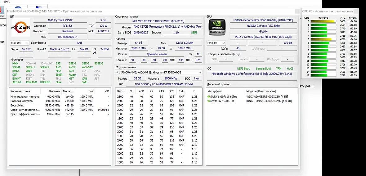

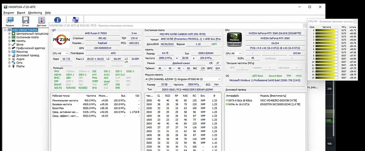

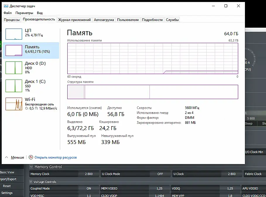

sten
Смущает скрин Аиды. Там в Аиде написано - Двойной канал.
DDR5 пишет так когда либо 1 плашка либо две плашки в одноканале. CPU-Z/Aida64 Cache Mem бенчмарк показывают две плашки DDR5 как Quad Channel, потому что у каждой DDR5 плашки шина поделена на два в отличии от DDR4. И если неправильно поставить плашки. Например в 1+2 слот или в 3+4 слот тогда будет работать DDR5 как в двухканале. А если в 1+3 или в 2+4 то будет показывать как четырех канал. В 99% случаев конечно рекомендуют ставить в 2+4 слоты. Может все ок и просто Аида64 так воспринимает DDR5. Я бы на всякий проверил бы )) А то обидно терять 25-35% ПСП из за неправильной установки памяти. Рендеру пофиг а вот в другом софте...
Вот CPU-Z сверху справа :
А вот мем тест Аиды тоже показывает DDR5 как Quad Channel :
(Картинка кликабельна. Слева DDR5, справа DDR4)
