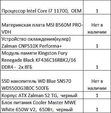

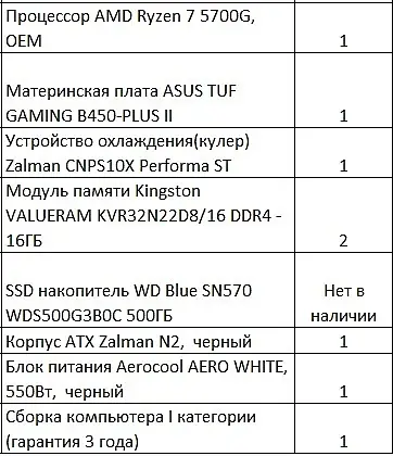

Ребят, в районе 60-70к есть сборка чисто для рендеринга интерьеров в короне? Выбираю сейчас между этими двумя, амд 7 5700 или i7 1170? Или может что-то получше можно собрать за эти деньги?
