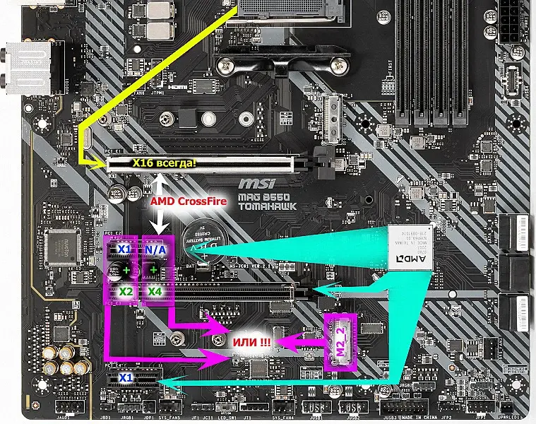

Ребята, вопрос такой.
имеем: B550 TOMAHAWK, 5900x, 1 m.2(Samsung 970 EVO Plus на 250 NVMe), 1 ssd SATA.
Вопрос: всё ли будет работать как надо, если поставить во второй m.2 разъем - Samsung 970 EVO Plus NVMe на 1тб? вроде как то читал где то, что есть какие то ограничения по скорости и по использованию гнёзд SATA.
Сообщений: 7130
Iskro`man
так ставьте в первый разъем м.2 диск. и на плате же 6шт сата. точно какието будут работать
На сайте c 28.11.2010
Сообщений: 13
Iskro`man
на этой плате sata не делят ресурсы с м.2, а так да, что вам мешает поставить в первый м.2
