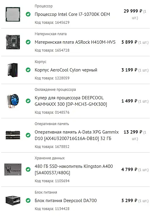

Привет
пысы в будущем может еще видяха будет но по ценам сложно угадать
Сообщений: 7120
Стрелец
плату менять на нормальную z490/
эта не катит никак!
кулер слабый!
если купите плату б460 то память вам больше 2666 не нужно.
не знаю какие у вас задачи - но можно рассмотреть Ryzen 7 3700X или Ryzen 7 5800X (37к)
или это комп поиграть ??

вот что скажите:
https://www.dns-shop.ru/custompc/configuration/466f913c1e5a5768/

Ssd сата не нужно брать м2 нужно

если для рендеров хотите интел -  то вот неплохие платы из недорогих:
MSI MAG B460M MORTAR
ASRock B460 Pro4
MSI MAG B460 TOMAHAWK
MSI Z490-A PRO
ASRock Z490 Pro4

Цитата sten:
не знаю какие у вас задачи - но можно рассмотреть Ryzen 7 3700X или Ryzen 7 5800X (37к) или это комп поиграть ??
ризен точно нет
и поиграть и Юнити потрогать
хочу на базе i7 10700 но не шарю в комплектующих
собирал в конфигураторе
а что это?)

Сообщений: 7120
Стрелец
берите плату б460 из тех что я написал. чем дороже тем лучше. и кулер подороже

Сообщений: 7120
Стрелец
уже получше, только кулер дипкул мощнее тот.

На сайте c 15.06.2020
Сообщений: 308
хамство.
Цитата sten:
Стрелец
на амд тоже хорошая сборка
амд собрал чисто по вашему примеру из темы посмотреть что выйдет XD
пысы такой вопрос а кто горячее из процессоров Intel или AMD?

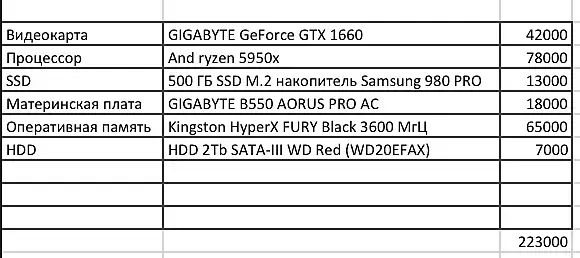

Добрый день! Прошу Вашего совета! Данную сборку собираюсь использовать под 3dsmax+corona экстерьер.
1. Подходит ли под эту сборку мать? Или стоит рассмотреть дороже? (если да,то какую)
2. Чем лучше охлаждать ? D-15 подойдёт или лучше ставить воду? Вода дороже,но можно тогда сэкономмить на корпусе. Задача не как можно меньше денег потратить,а чтобы было хорошо.
3. Для экстерьера мне 128 оперативки нужно или достаточно будет 64 ? Просмотрев тут сборки,128 мало кто берёт
4. Ну и, соответственно, корпус какой рекомендуете, возможно к нему куллеры. (Не фанат rgb подсветки)
5. Какой лучше взять БП под эту сборку?
заранее благодарен!
Сообщений: 7120
samkelevra
1. ASUS ROG STRIX B550-E GAMING
2. можно д15, но чтоб было не горячо и настроить больше частоты процессора - то можно воду - желательно на три вентилятора
3.можно взять 4шт - 32Gb DDR4 3600MHz Patriot Viper Steel (PVS432G360C8) - выйдет 54к
или 32Gb DDR4 3200MHz Crucial Ballistix RGB White (BL32G32C16U4WL)  - 57к
4. Be Quiet Silent Base 802 Black
или Fractal Design Meshify 2 Light TG Black
или Fractal Design Define 7 Black/White
5. 850W Chieftec PowerUp (GPX-850FC)
850W DeepCool (DQ850-M-V2L)
850W Super Flower Leadex Platinum (SF-850F14MP)
850W Be Quiet Straight Power 11
850W Be Quiet Straight Power 11 Platinum
На сайте c 19.03.2019
Сообщений: 6
Цитата sten:
samkelevra
Спасибо огромное!Какую посоветуете брать частоту на оперативку ?
Какую воду посоветуете ? Kraken ?
