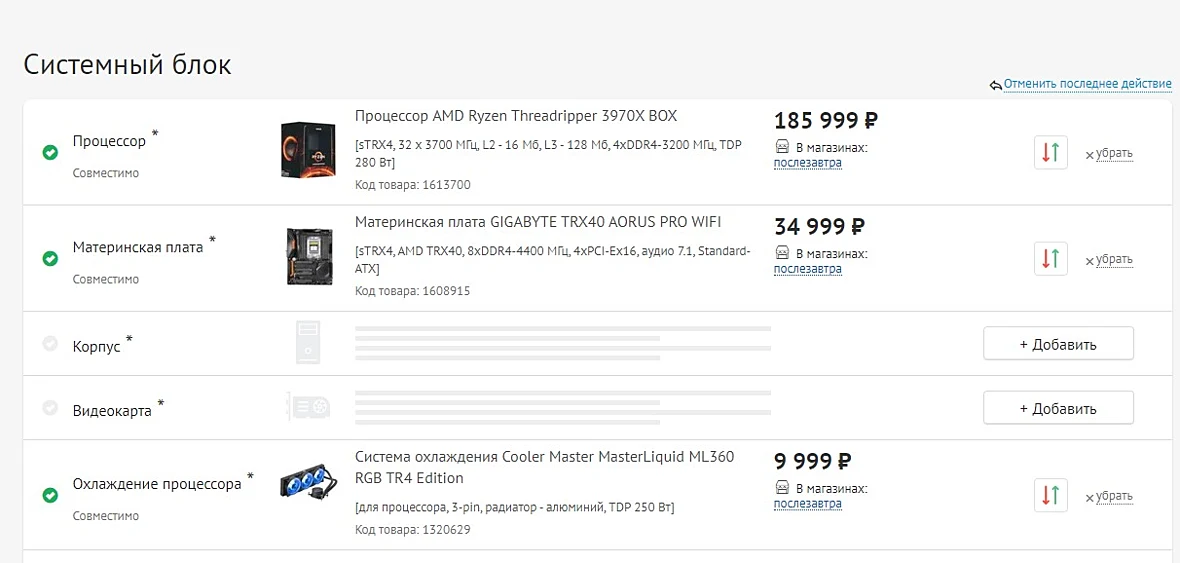

На сайте c 20.01.2015
Сообщений: 95
всем привет. есть 3950X думаю обновить его на 3970x а 3950 останется в качестве ноды smiley-rolleyes.gif
и будет раза в 3 быстрее текущей в рендере.
и вот незнаю ждать 5970X или сейчас брать 3970X? судя по всему до выхода новых трипперов ждать минимум полгода 8 месяцев. + пару месяцев пока спадут неадекватные цены. а мощнее они будут на 20%
прикинул в днс
Ryzen Threadripper 3970X BOX
GIGABYTE TRX40 AORUS PRO WIFI
Cooler Master MasterLiquid ML360 RGB TR4 Edition
со старого компа пойдет 4*16 3200 рам
1050 W бп
2080ти
посоветуйте чего плиз
Сообщений: 7130
retranslator_
3970 быстрее 3950 в 2 раза.
для 3950 тоже нужно оставить же 64гб памяти
Сообщений: 95
Цитата sten:
retranslator_
а мать и система охлаждения нормальные? на первое время память всю с 3950 сниму) потом докуплю.
и 3970 хватит 64 памяти 4 плашками? я просто толи где то читал толи слышал что на ядро должно быть толи минимум 2 гб памяти толи 4. возможно неправ.
спасибо за ответ!
Сообщений: 7130
retranslator_
с памятью всё хорошо.  и с охлаждением.
