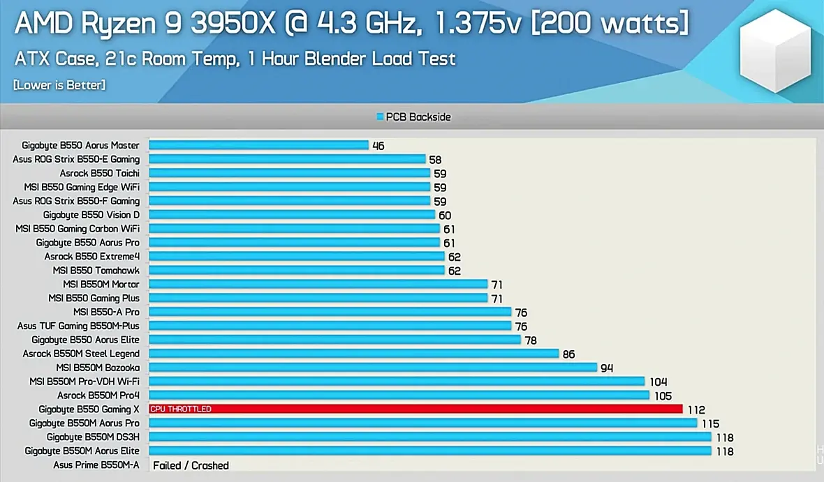

На сайте c 24.09.2020
Сообщений: 10
Цитата sten:
Mazyla25
удивительно но по тестам будет получше ASUS TUF GAMING B550M-PLUS
MSI MAG B550M Mortar
и
ASRock B550M Steel Legend
Если не затруднит, подскажите, где можно посмотреть сравнительную таблицу всех этих материнок.Спасибо.

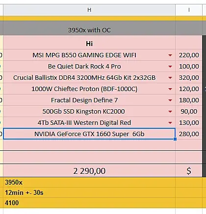

На сайте c 20.12.2017
Добрый день!Помогите, пожалуйста, подобрать комплектующие под нужные задачи или найти специалиста для заказа подборки. Я в компах полный ноль. Пробую изучать рынок сама, местами врубаюсь, но ещё больше запутываюсь. А новый комп нужен уже в ближайший месяц-полтора. Пробовала через знакомых прогонять вот такую сборку https://vk.com/doc3386778_570454810?hash=ce1e2462fe57631ce4&;dl=93c0dbe610b7d262ca , но говорят не очень.
Бюджет: около 180-220К + на монитор отдельно
Задачи:
▶ 2д арт - моё основное направление работы (Photoshop, Corel Draw, Illustrator и др.проги по рисованию, дизайну),
 ▶ 3д (3ds Max, Revit, Blender, рендеринг - архитектура, окружение, в будущем скульптинг Zbrush и игровая графика),
 ▶ в планах видеомонтаж (Premier Pro, Affter Effects - для анимации и видеоблога), игровые движки (Unreal Engine), стриминг (рисование, учебные семинары).
 ▶ иногда в игрушки по типу Ведьмака и будущих релизов погонять.
Цели: мощное, актуально железо для любых задач с комп.графикой на ближайшие лет 5 хотя бы (я не смогу проводить апгрейд каждый 3 года), без проблем с оперативой, подвисанием и нехваткой мощностей и памяти.
Примечания:
Процессор хотелось бы на AMD, но нужен ли мне такой мощный камень как AMD Ryzen 9 3900x, я не уверена. Боюсь, что будет простаивать.
 ▶ Материнка. В подборке она не очень, оказалась.
 ▶ Оператива на 32-64 Гб точно.
 ▶ Я вообще не врубаюсь насчет видеокарт, особенно новых 3080 от Nvidia. Стоит ли подождать новинок? Какую бы актуальную видеокарту посоветовали?
 ▶ Коллеги советуют брать жесткий диск от 4 Tb, а то в моей подборке 2Tb харда не хватит, да и переплата будет.
 ▶ По SDD я тоже ничего не знаю. Составитель подборки предложил мне два sdd - один для программ, другой для их запуска, но я с такой системой сталкиваюсь впервые. Может лучше один большой sdd на всё про всё?
Про охлаждение. Только не водяное. Я с водянкой не справлюсь, т.к. новичок. Не хочу брать на себя риск протечки. Посоветуйте, пожалуйста, хорошую систему охлаждения.
 ▶ Было бы замечательно, если у корпуса удобно подключались всякие провода и периферия вроде настольного микрофона, hdmi провода и т.д.
Как видите, я туго соображаю в подборках. Однако, хорошая рабочая лошадь очень нужна для работы и учебы. Не могу уже 7-ой год сидеть на игровом ноутбуке с постоянно растущими требованиями.
Буду очень признательна вашей помощи! Было бы просто замечательно, если бы посоветовали конкретные модели и почему их стоит брать.
P.S. Закупать буду скорее всего в DNS. Если будет хорошая выгода, то могу подождать Черной Пятницы.
Сообщений: 7130
Mazyla25
правда это при большой нагрузке, приличный разгон. Но всё же хорошо отображает что нижних 7 плат на будущее лучше не брать
_
если вам нужно сэкономить и работать только сейчас - практически любая плата б450 справится с 3600х
Сообщений: 7130
MiaMumia
на такой бюджет легко и 3950х поместиться,
только видяху заменить
вот - https://we.tl/t-HbjEvgjXtt

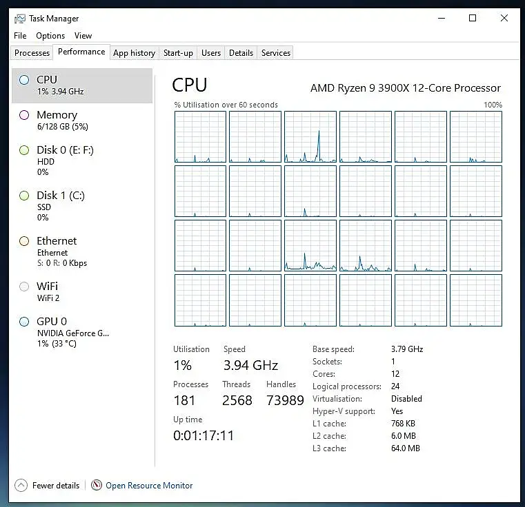

Привет всем, мне нужна помощь, я зделал такую сборку, после 30 минут роботы компьютер начинает тормозить и я не могу ничего сделать, помогает только перезагрузка, температура не повышается выше 40 градуса, сделал обновление на windows и на bios и не помогло, какая проблема может быть? Спасибо большое!!!
*Gigabyte X570 AORUS Elite Wifi
*AMD Ryzen 9 3900x
*кулер Noctua NH-D15
*Kingston HyperX FURY RGB 32 GB DDR4 2400 MHz x4= 128 gb
*SSD Samsung 860 EVO M.2 250 GB
*HDD 6Tb WD Blue
*MSI GeForce GTX 1660
*Блок питания Chieftec Proton 850W
Сообщений: 7130
blackrazor
попробовать работать на 2 только планках памяти. драйвер амд ставили с сайта амд ?
На сайте c 28.02.2013
Сообщений: 41
Молдова/ Кишинёв
Цитата sten:
blackrazor
да, все драйвера ставил с сайта амд и не помогло (
На сайте c 29.04.2010
Сообщений: 1076
Тольятти /Самара/ Воронеж
мониторил ресурсы? загрузка проца, харда, оперативы? какие то приложухи может грузят?нмв не в ту ветку вопросик конечно...

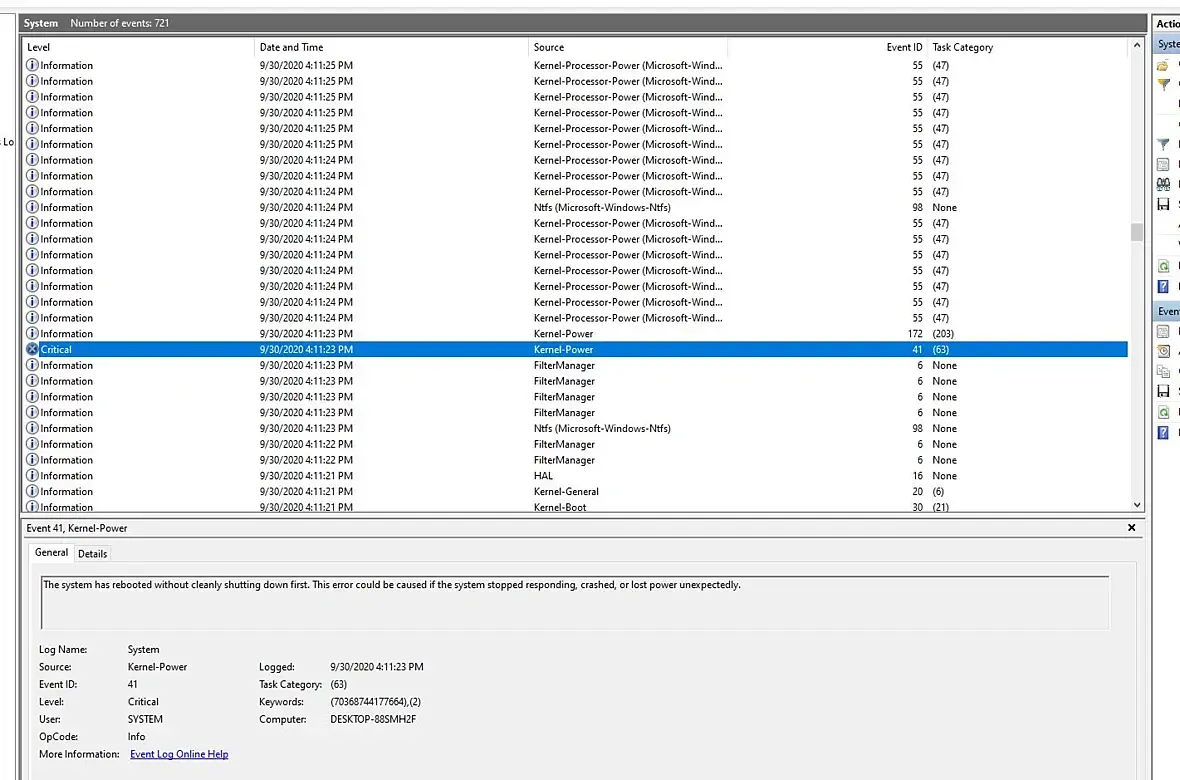

На сайте c 13.10.2011
Сообщений: 86
а в event Viewer есть какието логи?

Цитата .Kin:
 да и всё там хорошо, после примерно 30-40 минут компьютер снова начинает зависать...
*AMD Ryzen 9 3900x
*HDD 6Tb WD Blue
но это после перезапуска насколько я понимаю
