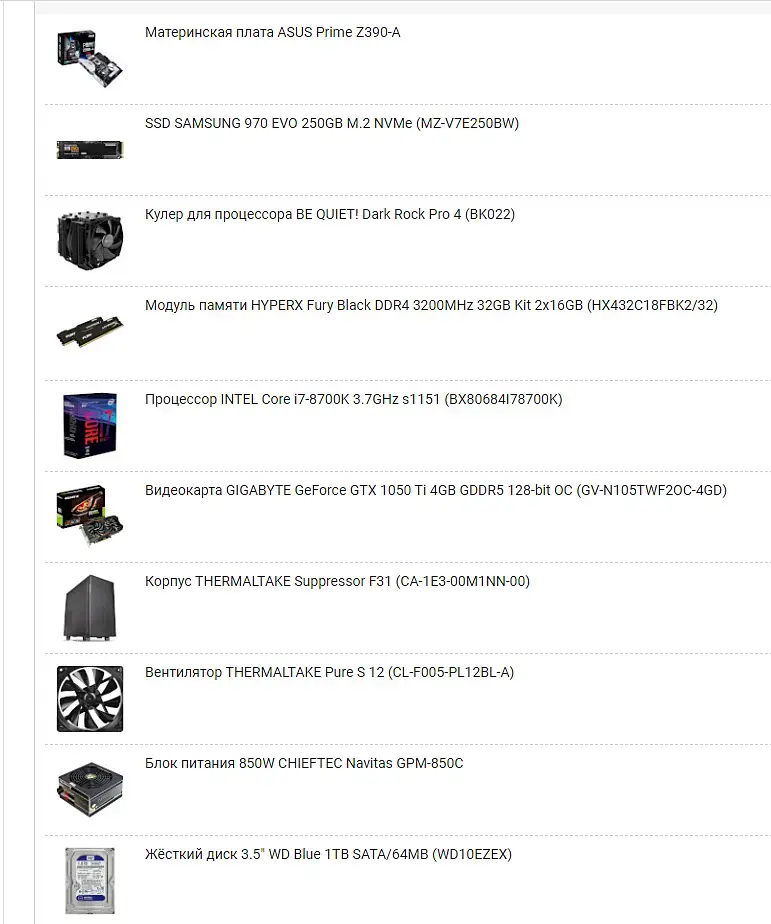

Всем привет. Помогите пожалуйста советом. На данный момент имеется такая сборка. Планирую увеличить оперативную память. Хотелось бы как-то ускорить рендер не сильно меняя конфигурацию. На сколько будет ощутимой разница, если я заменю процессор на i9 9900k? Есть ли в этом смысл?
В технике не сильна, поэтому обращаюсь за советом к вам. Работаю в основном с интерьерами в Corona render.

soroka_masha, если поменяете процессор, то будет быстрее рендерить. Если доставите память, то сможете большие сцены со всяким сложным декором на рендер без прокси отправлять.
Но учтите, что если процессор поменяяете, то может лицензия винды слететь или её вообще придется переустанавливать.
смысла нет особого вообще на интеле собирать. если только вы не поклонник культа конечно. за те же деньги, что 6тиядерный 8700к и мать з390а, можно купить 8миядерный 3700х и б450. это производительнее и даже дешевле немного при том, что на 3700х цены скакнули сильнее.
Но у автора вопроса уже есть интел и она хочет просто процессор помощнее в ту же плату вставить. Зачем все пересобирать на AMD в таком случае?
Где-то на треть быстрее, пропорционально добавленным ядрам.
С учётом, что за 33% перфоменса вы заплатите 30к+ ... дороговато. Если только сумеете свой 8700K сбыть хотя бы от 15к.

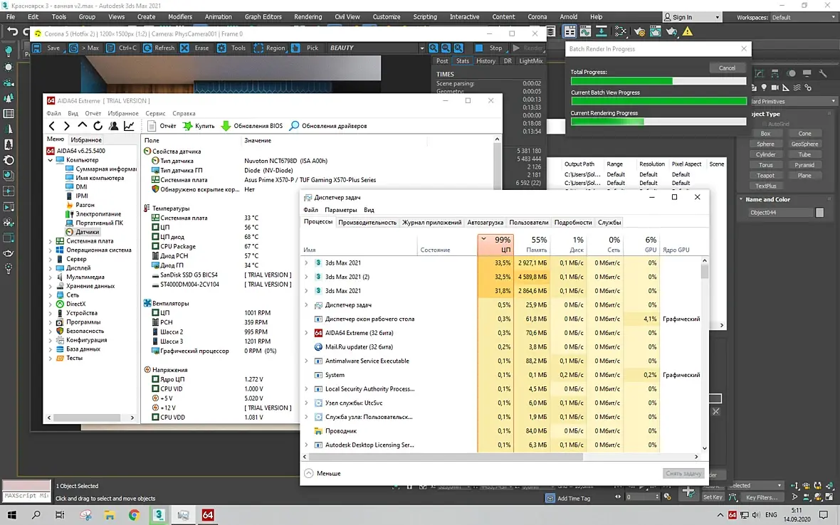

Итак, 2 дня на новом аппарате, полёт нормальный. Ставила аж 3 рендера сразу, работает отлично, скорости вообще поражают после i5 интела. Но теперь вопрос вот в чем, имеет ли смысл делать разгон? Напомню проц 3900Х. На 3х рендерах частота стабильно 3,98. Температура кстати выше 60 не поднималась ни разу.

Цитата sten:
Дарья Сологуб
максимум до 4.2 поднимете....
А на что это вообще повлияет? Не будет ли процессору от этого хуже?

Цитата Дарья Сологуб:
Цитата sten:
Дарья Сологуб
не стоит. зачем эти заморочи для работы, где выигрыш в 2-5 минут из часа рендера? нмв надёжность и срок службы важнее авантюр с тем, что не задумывалось под разгон
Итак, 2 дня на новом аппарате... имеет ли смысл делать разгон?
2 дня... уже разгону мне, разгону )). +5% скорости и до 80°.

Цитата telemix:
Да. А стабильность еще важнее.
Да, действительно, оставлю так)Спасибо))

Bonmucho, спасибо за ответ!
Сообщений: 7129
soroka_masha
да только я вам советую купить водяное охлаждение для 9900...
