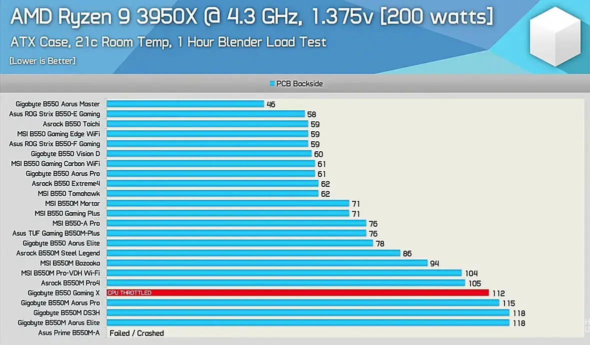

хм... MSI MPG B550 GAMING PLUS = 71... а MSI MPG B550 GAMING EDGE WIFI даже выше чем асус... этот PLUS точно нормальная мать?
Сообщений: 7129
ush2703
всё отлично просто. если есть бюджет - берите две планки по 32гб.
единственное что можно взять плату типа ASUS ROG STRIX B550-F GAMING или MSI MPG B550 GAMING EDGE WIFI
illusion21
это график пример разгона. без разгона любая полноформатная мать б550 справиться с 3900х

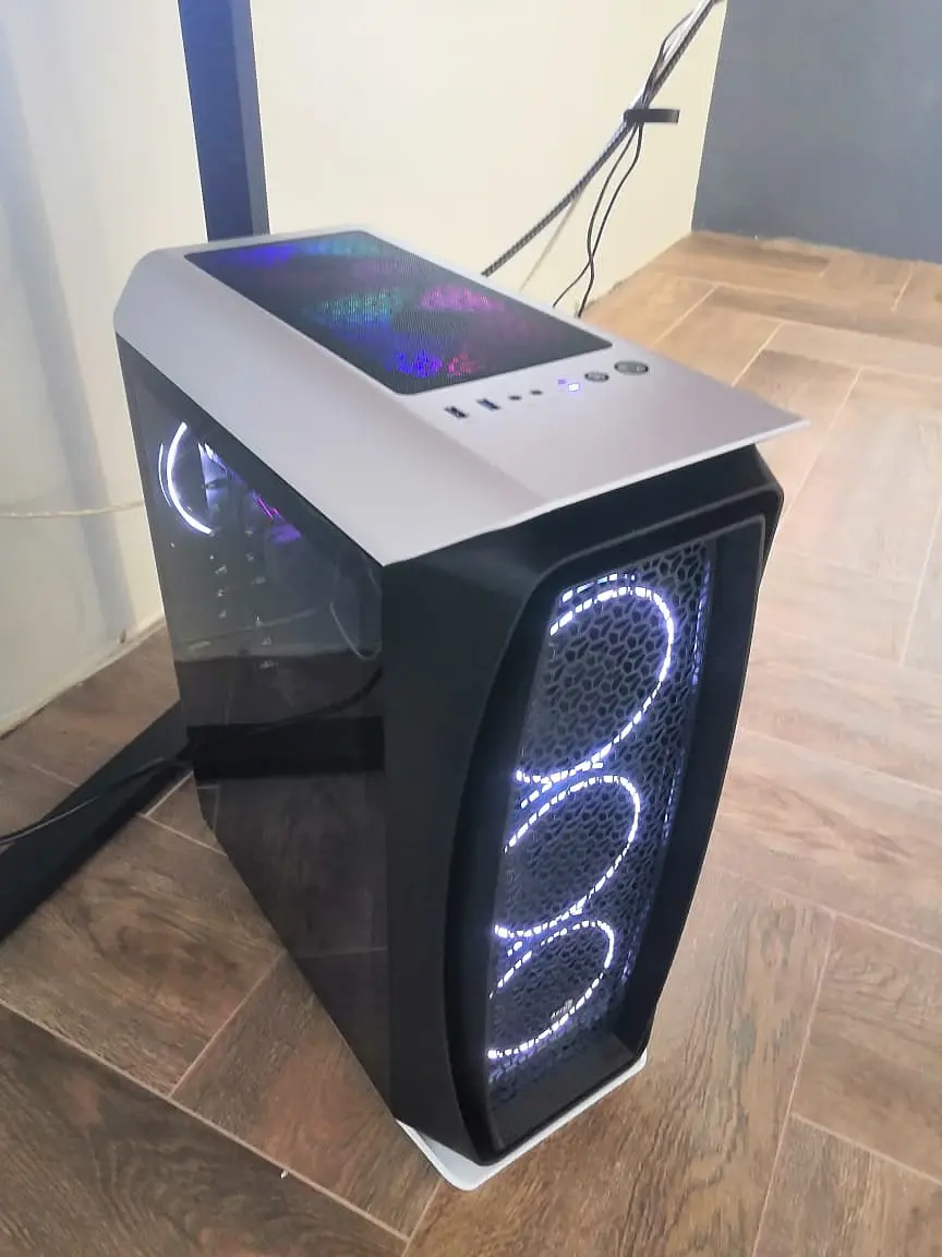

Наконец забрала своего красавчика! Всем огромное спасибо за советы, подсказки и комментарии!Вы самые лучшие!)
