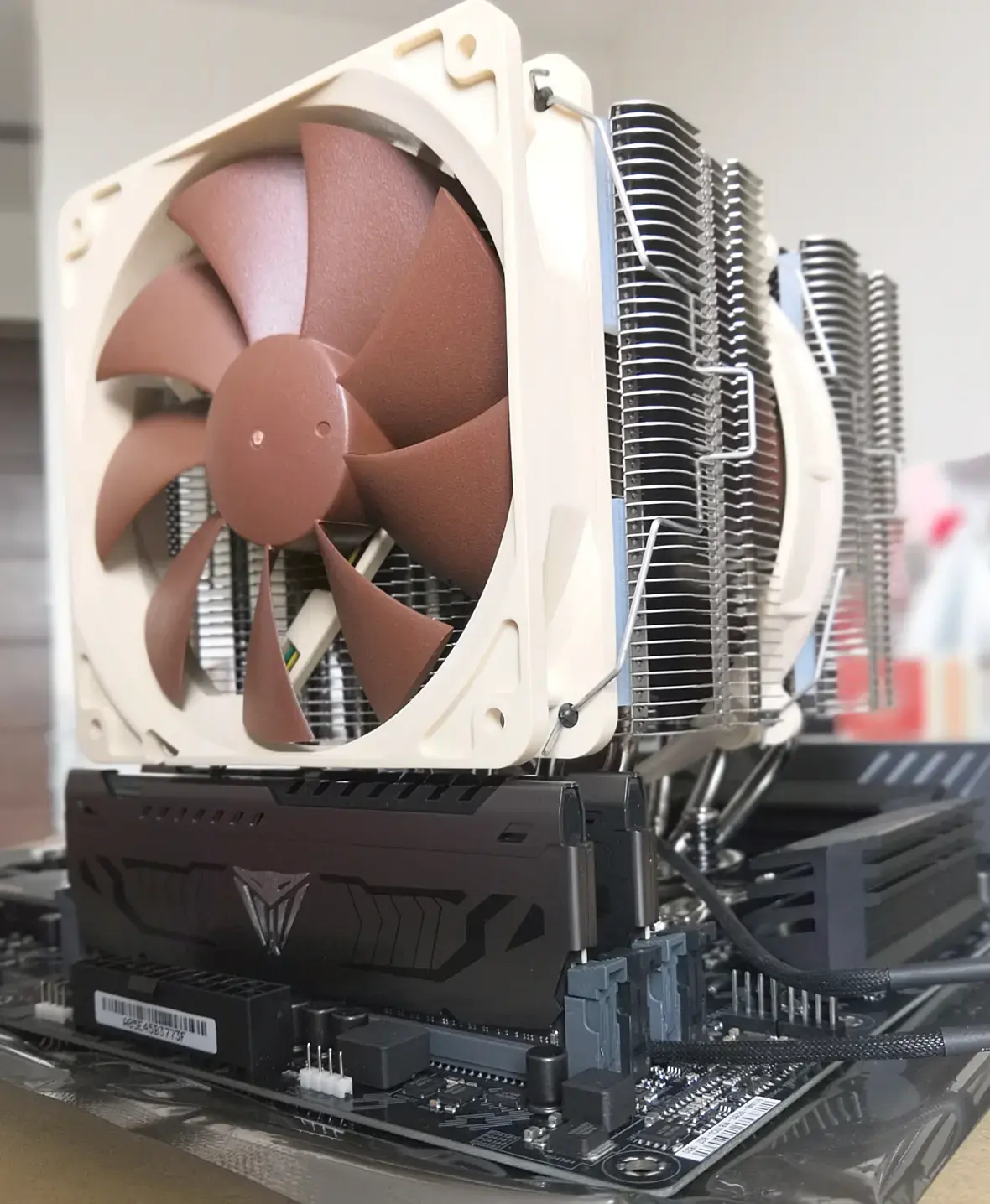

8) Хотелось бы такую, она 4 см по высоте:  Оперативная память 16 ГБ 2 шт. G.SKILL F4-3600C19D-32GSXWB 3600 МГц Но боюсь, что не влезет и придётся брать такую (она 3,2 см по высоте) Оперативная память 16 ГБ 2 шт. Ballistix BLS2K16G4D30AESE 3000 МГц

насчет памяти - вот память высотой 44мм под кулером Ноктуа д14:

Большое спасибо за ответ! А как высчитаете, годная ли идея - оставить видюху из старого компа (GIGABYTE GeForce GTX 760), чтобы сэкономить и купить 3950х сразу?
А вот на фото - если бы были заняты все слоты, всё равно бы поместилась эта память с этим кулером?

Видяхи на первое время хватит, заработаете-смените, давно ли сами работали на подобных. Кулер встанет и над 2 и над 4 плашками памяти, видно же на фото, и БП 850 тоже достаточно. И, вообще, смотрите на сборки в шапке, не ошибётесьsmiley-smile.gif

да все 4шт так же поместились бы.
