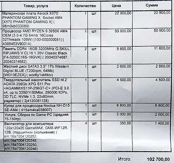

Обновил потроха на 3950X своему компьютеру, итого на 103 тыр., оставив старые корпус, БП и видеокарту GTX 970. Ну и винт терабайтный под доп. хранилище оставил, помимо нового терабайтного.Ну, что сказать... Рендерит разов в 6-7 быстрее! Я доволен )) Спасибо за подсказки по конфигурации!
