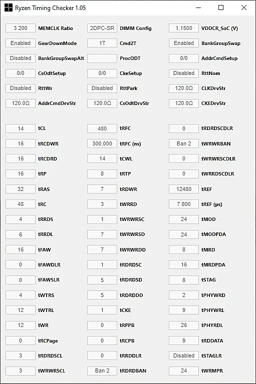

На сайте c 17.04.2015
Сообщений: 89
Всем добрый вечер!
Поставила Be Quiet Dark Rock Pro 4, работает тихо с тем, что шел в комплекте с 3700Х не сравнить.
Провела не большую оптимизацию настроек:
1. Отключила Precision Boost, из-за него температура поднималась за 105С, с Be Quiet Dark Rock Pro 4 до 90С  и на VRM тоже около 90С была +/-
2. Поставила частоту на CPU 3.85GHz, температура сразу упала, прикладываю скриншот после дня работы в автокад, фотошоп, 3д макс моделинг + рендер(по 50 минут на картинку 4-5 картинок)
3. Оптимизировала настройки DRAM с помощью DRAM Calculator получился гибрид calculate Fast и некоторых формул для вычисления таймингов
Вот что получилось в aida64:
Хотелось бы конечно R/W/C больше 50 и Latency меньше 65, но самой уже не хватает знаний как это сделать smiley-sorry.gif
Возникло несколько вопросов:
1. CPU сейчас стоит напряжение авто, оставить так или же выставить вручную?
2. Любые манипуляции с напряжением не правильно отображают частоту процессора в виндонс: выставляю напряжение вручную загружаюсь показывает частоту не 3.85 как в биос, а 3.8
3.Увеличение частоты больше 3.85 в тестах не особый прирост, а вот температура начинает расти на 5С+ градусов
4. Что за тайминг tRFC в калькуляторе он всегда какой-то очень большой, нашла формула: tRFC=(8 или 6)*tRC
она актуальна?
5. Подскажите еще пожалуйста какие тайменги можно уменьшить или увеличить, для достижения лучшего результата.
Сейчас тестовая сцена рендериться всегда меньше 28 минут, лучшее время было 00:27:46
На сайте c 24.06.2014
Сообщений: 4920
Украина, Одесса
Sssineglazka, у вас старая версия калькулятора.
Уже 1.7.0 есть : https://www.techpowerup.com/download/ryzen-dram-calculator/
Зачем ProcODT, RTT и CAD-ы трогали ? Их крутят только при проблемах с стабильностью.
Калькулятор НЕ может идеальные советы давать по сопротивлениям/сигналам и тд. Потому что КАЖДАЯ материнская плата уникальная и каждая версия биоса уникальная. Пока Калькулятор обновляется раз в пол года, может пять версий биоса выйти и CAD/RTT/Proc будут другими. Потому их и крутят только в крайних и тяжелых ситуациях. Таким же образом рекомендуется вообще вбивать не все настройки с калькулятора 1 в 1, а лишь части из них. Самые важные только. Он не всегда выдает идеальные или хорошо сбалансированные значения. Служит лишь ориентиром неким.
Самое важное :

P.S.У вас Биос с Агеса .04, хотя самая свежая вроде как .04B, может Аида так видит. Странно. Что у вас за материнская плата такая ? У вас выбрано х570 в калькуляторе но AIDA ее не видит. И вы говорите про VRM в 90 градусов. Серьезно ? На 2700Х можно какую то х570 прогреть до 90 ? Это случаем не MSI X570-A Pro ? Только эта материнка смогла бы на 2700Х так греться. И непонятно откуда у вас такой нагрев на процессоре. Лучше гляньте на температуру через Ryzen Master или через HWInfo64. На Dark Rock Pro 4 должно быть по меньше.
Ryzen Timing Checker уже не актуальная софтина. Она не обновлялась со времен первых райзенов. Но, почему то у вас Ryzen Timing Checker показывает 1.15V на SOC, это много даже для 3800Mhz памяти. При 3200Mhz лучше держать на 1.05V, SoC вольтаж негативно влияет на стабильность когда его с избытком.
Почему у вас на картинке вы написали у Power Down - Enable ? В чем суть ? Вы его включить или отключить собрались ? Его отключать нужно, если что. На Safe пресете он включен, на Fast/Extreme отключен потому что снижает задержки. Но на стабильности он не влияет. Все что он делает экономит 1-2вт в спящем режиме. Спящий режим работает что с ним что без него.
Так блин. Я не понимаю :
Что за скриншот у вас... В Ryzen timing Калькуляторе у вас стоит Ryzen 2 Gen.
Ryzen 2700X это Zen+ а не Zen2 :
Zen - Ryzen 1700/1700X (Пиннаклы). TR 1950X.
Zen+ - Ryzen 2700/2700X (Пикассо). TR 2950X/2990WX.
Zen 2 - Ryzen 3700X/3900X/3950X (Матиссы). TR 3960X/3970X/3990X.
Надеюсь понятно так будет.
