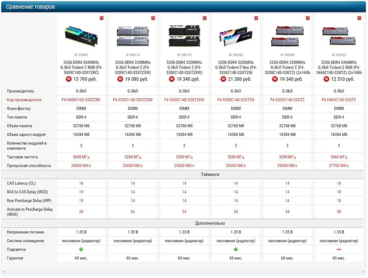

Выбираю оперативную память, из предложенных, пока не уверен точно. объем 32-64гб, На какую лучше смотреть, с низкими таймингами и не высокой частотой, или что-то среднее? Может что-то лучше другое выбрать?
Для работы конечно же(для игор)
Сообщений: 7130
sadface
по моему из данных нужно брать самую дешевую!
вот эта тоже хорошая память

sadface, тайминги отдельно от частоты не нужно учитывать.
Я считаю как то так (прост что бы понимать что быстрее а что медленней) :
2666 (частота), делю на тайминг который обычно первым пишут (CL) 16 = 166 условной скорости.
2666 / 15 = 177, т.е эта память в среднем будет на ~6.6% быстрее.
А какая нить 3200 / 18 = 177, т.е она будет примерно так же работать как 2666 / CL15.
Правда стоит понимать несколько вещей :
1.) Чем выше частота памяти, тем выше частота Infinity Fabric, если речь идет про Райзены.
2.) Схема таймингов может быть ровненькой по Read/Write/Copy...
Ну условно говоря 16-16-16-36, а может быть написано CL16, а там 16-18-18-38.
Или вот у меня на 32GB плашках написано CL18, а там 18-21-21-42.
3.) Вторичные тайминги которые как правило нигде не указывают могут сильно отличаться. Например какой нить двухранговый кит на Hynix MFR чипах может при 3200Mhz работать только на 480 tRFC. А тот же Samsung B-Die, Hynix CJR, Micron E-Die например могут вплоть до 280 tRFC занижать при тех же 3200Mhz.
4.) Если нужна прям хорошая память или память по дразгон, то нужно в первую очередь обращать внимание не на бренд который взял печатную плату, провел сортировку чипов, написал SPD/XMP и распаял чипы... А нужно смотреть КАКИЕ чипы в конкретной памяти. Тут нужно по маркировке гуглить в интернетах картинки, например с Thaiphoon Burner-а. И надеяться на лоттерею. А то бывает пол года пихают в плашки жирные чипы, а потом они заканчиваются и та же память с той же маркировкой продается уже на других чипах. Но как правило, это все видно по ценнику. Дешевая память пусть и с условно хорошим XMP может быть с мусорными чипами, выжатыми до предела с завода. Впрочем, даже такая память обычно на 10% гонится по ПСП. Собственно есть киты с фиговым XMP, но сами по себе дорогие, если знать что брать то они могут и на 30-40% погнаться.
5.) Если для игр, то останавливаться на обычном включении XMP как правило смысла нету. Я не видел ни одного случая где бы XMP использовал не ослабленные тайминги а нормальные которые бы не приходилось ужимать. А этот самый ужим порой настолько существенный что... Просто слов нету. Типа влупили там tRFC 560, а кит гоняется на 280... Ну афигеть теперь. Или вообще XMP написаны под Интеловские КП (IMC), и там дурацкие значения могут быть не сбалансированные. Ну типа tRC может быть не кратным к tRFC (чаще всего бывает). Или еще какая то дичь в XMP может быть. У меня два третьичных тайминга например на моей памяти убивали конкретно так ПСП, тупо потому что какой то аутист на заводе решил так вот поставить эти значения в XMP. Кайф ? - Нет.
tRDRDSCL - было 7 -> сделал 5
tWRWRSCL - было 7 -> сделал 5
Было - https://prnt.sc/pktpej / Стало - https://imgur.com/de7uvTl
И случаев на моей практике подобных было... Да почти каждый раз. Буквально каждый.
Я обычно если себе или кому то собираю комп то, нафиг XMP выпиливаю и в ручную все перебираю.
Вот иногда вот встречается такие вот "чудеса". Но как правило не одно какое то значение фиговое, а все понемногу кривые. И конечно настоятельно не рекомендую ни у кого слизывать настроенные тайминги. Это ни к чему хорошему как правило не приводит. Каждая материнка, КП (IMC) в проце, каждый Кит может быть по своему уникальным. Хорошим/Плохим. И у кого то могут одни значения подходить а у вас нет. Так что, берете Ryzen Timing Calculator, пару мем-тестов, мем-бенчей, и страдаете. Если хотите получить хорошую производительность ОЗУ. Или врубаете XMP, и надеетесь что у вас там нету ничего катастрофического (как в моем примере).
6.) По личному опыту и наблюдениям :
3200Mhz / CL16 - в большинстве случаев мусорный Hynix AFR/MFR, Micron B-Die. 90% мусор.
3200Mhz / CL15 - Hynix CJR, редко Samsung B-Die, выжатый Hynix AFR/Micron B-Die. 50/50% лотерея.
3200Mhz / CL14 - Hynix CJR редко, Samsung B-Die часто, Micron E-Die. 90% годные чипы под разгон.
Память на 3600 и выше, как правило тоже идет с хорошими чипами. Если там не CL20 конечно smiley-biggrin.gif
Hynix CJR, кстати не всегда значит что память с крутыми чипами попалась.
Бывает ультра тугой CJR, а бывает почти как B-Die от Samsung.
Ценник соответственно, у китов с годными чипами - ощутимо выше. Бывают лишь редчайшие случаи когда в дешевую память ставят крутые чипы, чаще всего я такое встречал в каких нить Крушиал Балистикс, но на это не стоит рассчитывать. То что производитель таким образом работает себе в убыток, ничего хорошего про него не говорит, значит отбирают чипы как попало. Не редкость когда топовый кит на 3200Mhz CL14 может быть в два раза дороже чем 3200Mhz CL16. Стоит ли оно переплаты, тут уж решать вам. Под RTX 2080, 2080 Ti, 144-240Hz монитор, FPS-шутеры с высоким фреймрейтом - стоит. Под 4К монитор и 60ГЦ с вялыми не требовательными к FPS играми, скорее - не стоит. Все остальное спорно.
