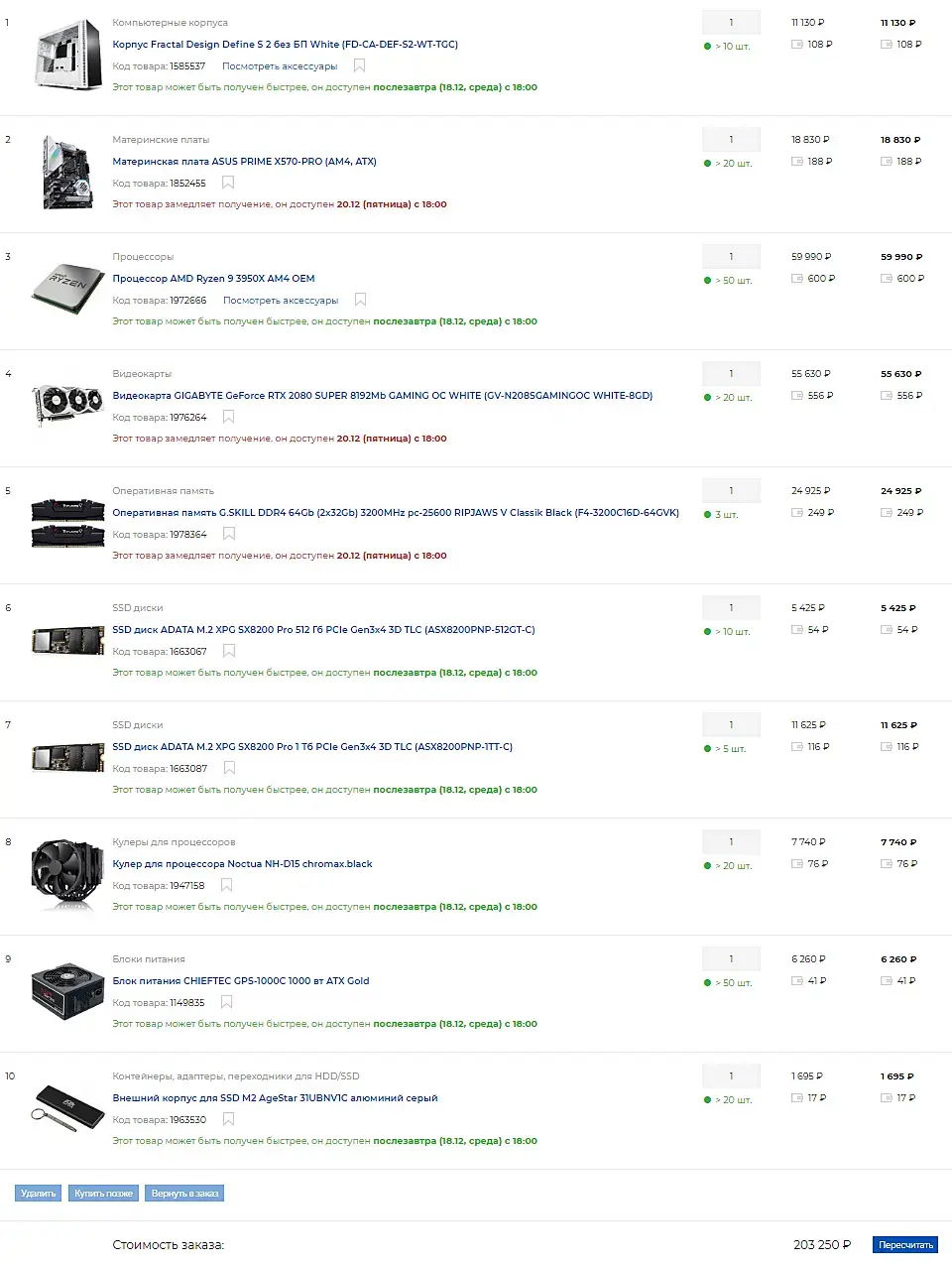

Господа, прошу взглянуть на конфиг системы и поделиться соображениями. Коментарии: Пока отталкиваюсь от максимума с учетом матери x570 pro для подключения разъемов в корпусе по usb gen 2. Для использования заложил второй ssd на 1 Тб и корпус к нему, чтобы иметь возможность использовать как внешний диск. Как второй вариант собрать все на x570 p и забить на gen 2 (использовать уже имеющийся внешний hdd для рабочих фаилов) с целью экономии. Так же из экономии можно рассмотреть 4 планки по 16 а не 2 по 32. Но пока заложил 2 для того чтобы оставить 2 слота свободными на вырост.
Вопросы:
1. Есть ли проблемы с биосом на x570 серии asus prime?
2. Какие есть альтернативы материнки с usb type -c ?
3. Стоит ли переплатить 4к за БП и взять be quiet! Straight Power 11 850 Вт ATX BN284 ?
Ну и любым замечаниям-предложениям буду рад.
Сообщений: 7130
Evgeny Klimtsov
хорошая мать, отличный корпус и кулер... и блок бы я оставил!

Все же если попробовать сэкономить и рассмотреть систему на x570 p и взять более дешевый корпус.
Какой бы вы из белых посоветовали?
Что думаете о корпусе NZXT H500? (не могу понять чем от 510 отличается, кроме того что у последнего разъемов меньше)
И если ок, то влезет ли в него ноктуа nh-d15?
Спасибо.
