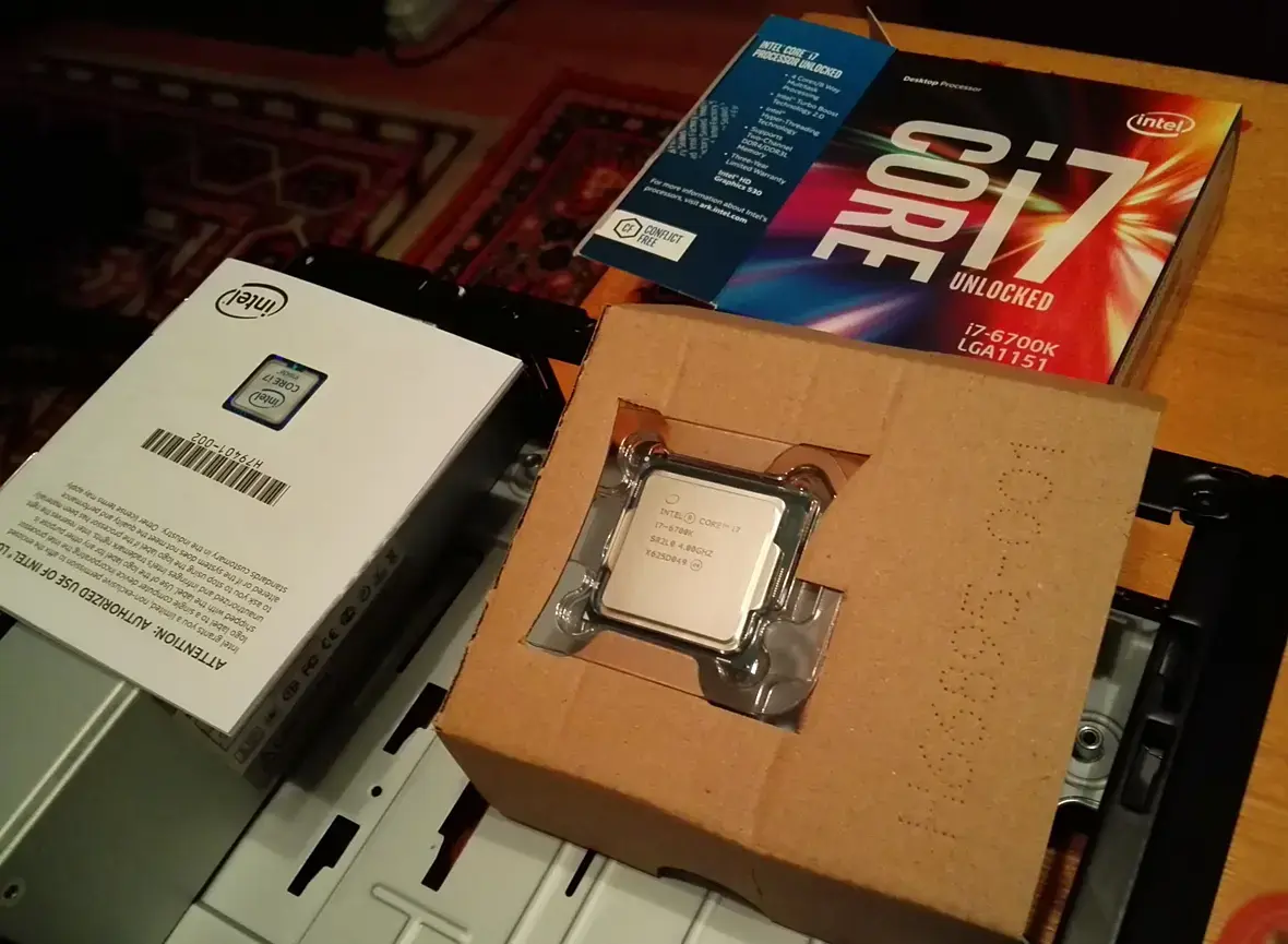

Маркетологи решили по этим моделям комплектовать. А так... забыли что ли боксы без кулера1700X, 1800X? Бокс был только с 1700. Я, например, 6700K box настоящий пломбированный без кулера брал.
