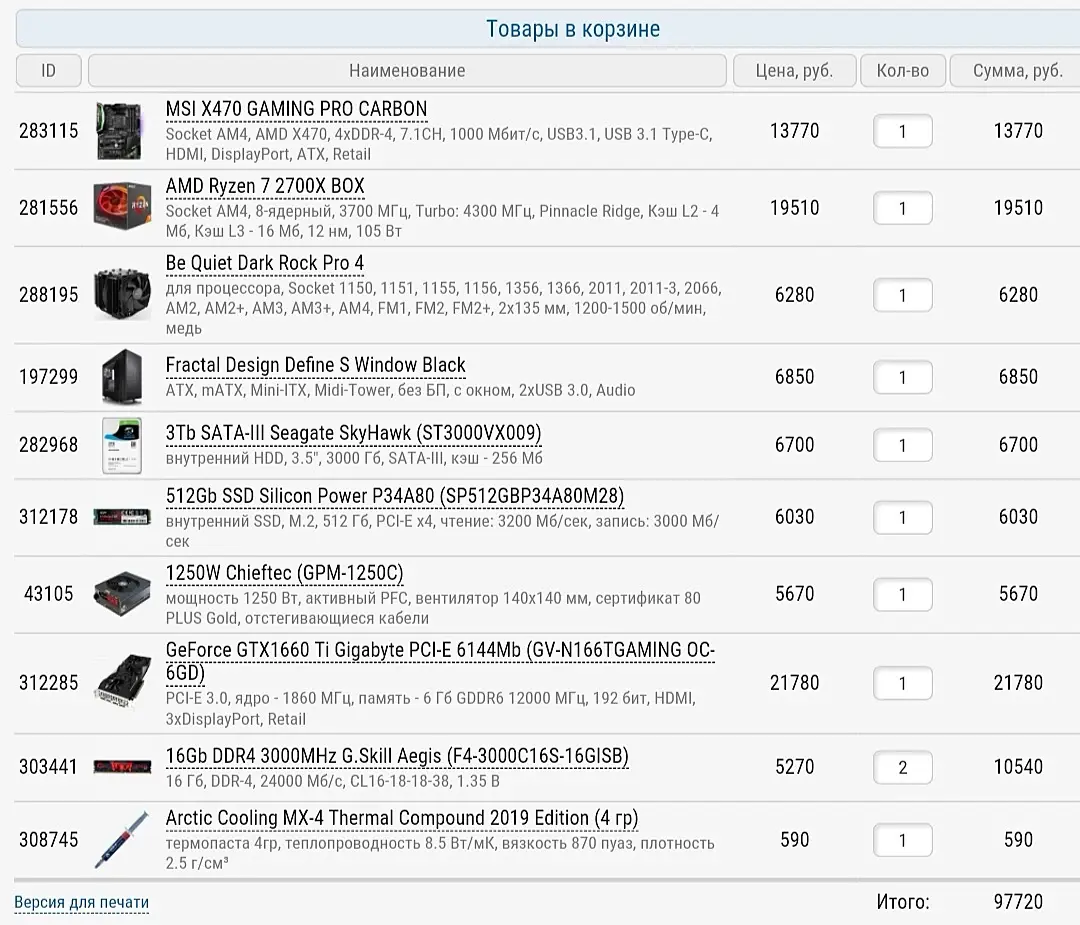

Добрый день! Встал вопрос покупки новой системы. Использую компьютер для 3ds max + corona render, photoshop, corel и arhicad. Бюджет 100к. Собрала из шапки на AMD Ryzen 7 2700X (YD270XBGAFBOX) 1299$ - вышло 82 000 рублей. Запас остался довольно существенный, а в магазинах Threadripper 1920X нигде нет, чтобы собрать комп категорией повыше.
Собственно, вопрос, что улучшить в этой сборке на остаток в 18 000?
И по видео-карте: Во всех комплектациях - даже в самых дорогих - видео гораздо дешевле, чем я себе представляла. Она не играет существенной роли или что?

Видеокарта во всех конфигурациях указана самая дешевая и слабая (кстати, даже rx550 4gb будет получше во вьюпорте макса и дешевле), по принципу, работать как-то можно. Если есть деньги, лучше брать видеокарту с 8gb памяти. Если не предвидится рендер на видеокарте, то amd radeon хороший выбор.
Цитата urkatam:
 Плюс по видеокарте объясните, пожалуйста.
Сообщений: 7130
Диски и видяха указаны как база для понимания разницы в цене разных конфигураций.
Прекрасные видяхи для вьюпорта rx570 580 8gb
Если нвидиа то 1060 1660ти 1070 и т.д.
Возьмите такую плату
https://www.regard.ru/catalog/tovar283115.htm
Винт на 2 или 3тб
Ссд на 500гб
Блок питания 8+8
Вот на 98к:

Можно уложиться в 100К на 1950х и 32GB RAM при одном НО - взять на первое время хоть какую-то б/у видеокарту, хоть за пиво, хоть в дар, лишь бы показывала картинку. А потом купить чёнить типа 1060. Макс будет шевелиться на чём угодно, первый же заказ отобъёт покупку видюхи. Ну ССД может будет 256 а не 500, в принципе тоже хватит. Потом можно разжиться большим.

Имхо, получится и уместится. Потому что разница всей сборки с ног до головы только в процессоре 2700X или Ryzen 3000. Наличие новой платы на новом чипсете не обязательно, главное чтобы на X470 был BIOS под новые цп.
В итоге нужно на старте посмотреть сколько будет стоить 3700X, если разница в пределах 10% брать новый, если выше, то разложить цена/производительность и выбрать. По идее 3700X должен быть производительнее 2700X, вопрос в цене, с учётом её падение на 2700X.

Если не рендретите видеокартой, то RX 560, 570, 580.

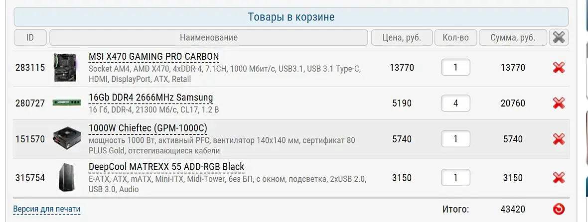

Друзья, готовлюсь к 7/7/19
решил брать материнку на х470
Посмотрите, я по модулям памяти не уверен что частота нормальная, вроде как бюджетно хочется.
Остальные комплектующие есть.
Куллер пока не знаю какой брать, посмотрим что за процессор буду брать , но в этот корпус должен же войти

Память такая погонится в легкую до 2933, а дальше уже вопрос

Кстати, с X370 нужно поаккуратнее с высокочастотной памятью, мало ли там сама материнка станет ограничителем. c X470 уже легче.
Сравнение материнок уже есть, разница минимальна. Но стоит читать более глубокие обзоры после        7-ого. Интереснее посмотреть поведение особенно B350 со всем модельным рядом.
