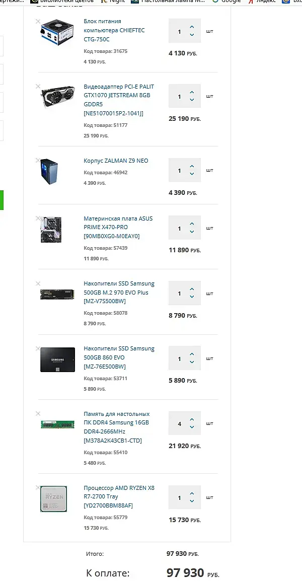

Посмотрите конфигурацию- мне посоветовали, все ли ок?
На сайте c 05.12.2015
Сообщений: 466
Так, во-первых, какие задачи вы решаете, какой софт используете, какой бюджет? Память надо проверить, чтоб завелась на вашей системе, а то есть случаи...
Здравствуйте.
На сайте c 31.03.2014
Сообщений: 16
Здравствуйте.
Архитектурный виз со сценами среднего объема ( максимум большой ТЦ ) , но хотелось бы работать поспокойнее с массивами зелени ,   интерьеры , часто тяжелые , корона и вирей .  Ну и автокад, архикад, фотошоп
Бюджет до 100
На сайте c 14.03.2012
Сообщений: 234
alexyurkov
SSD 860 смело убираете и меняете на HDD объемом 2-4 ТБ, можно даже со скоростью 5400 (если важна тишина, если не принципиально чтобы тише было - 7200).
По SSD 970 - для всех программ и системы хватит 150-180 Гб. Если нет цели работать с файлами 3дс макс-а записанными на SSD (разница с HDD 7200 минимальная), то можно менять смело на версию 250 ГБ, но при таком раскладе обязательно брать HDD 7200, а не 5400 об/мин. Этот пункт чисто для экономии, если будете видеть в этом смысл. У самого 970 на 500 ГБ.
Сообщений: 7130
alexyurkov
где кулер на проц и влезет ли он в узкий этот корпус.
берите проц 2700х

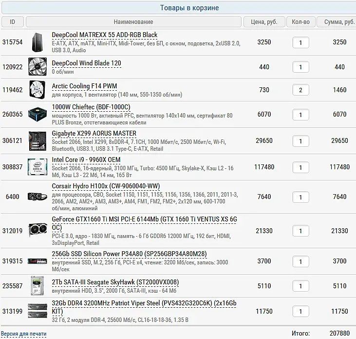

Опытные визуализаторы, подскажите пожалуйста. Работаете ли вы на одном, но мощном компьютере или у вас их 2?
Работаю сейчас на одном и катастрофически не хватает мощности процессора для рендера. Встал вопрос, улучшить старый или же приобрести второй  более мощный и на одном моделить, а на втором ставить на рендер.
В профессии всего один год. Буду признательна за помощь!
Сообщений: 7130
И так и так работают
На сайте c 28.10.2015
Сообщений: 32
SAINT PETERSBURG
Вы не могли бы дать комментарии по данной конфигурации?
Сообщений: 7130
Zhdanova
это машина для работы и рендера
материнка загнется с этим процом.
сюда нужно только водяное охлаждение
память никто по 8 уже не берет для работы
диски ерундовые
в этом корпусе не куда ставить дивиди ром)))

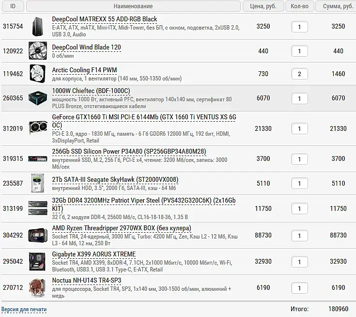

А какая материнская плата нужна для этого процессора? И какие лучше диски брать?
Сообщений: 7130
Zhdanova
например:
скажите лучше бюджет...............
и вобще я бы посоветовал чуть старее проц:
https://www.regard.ru/catalog/tovar6716.htm
тогда выйдет 180к
вот еще вариант за 180к

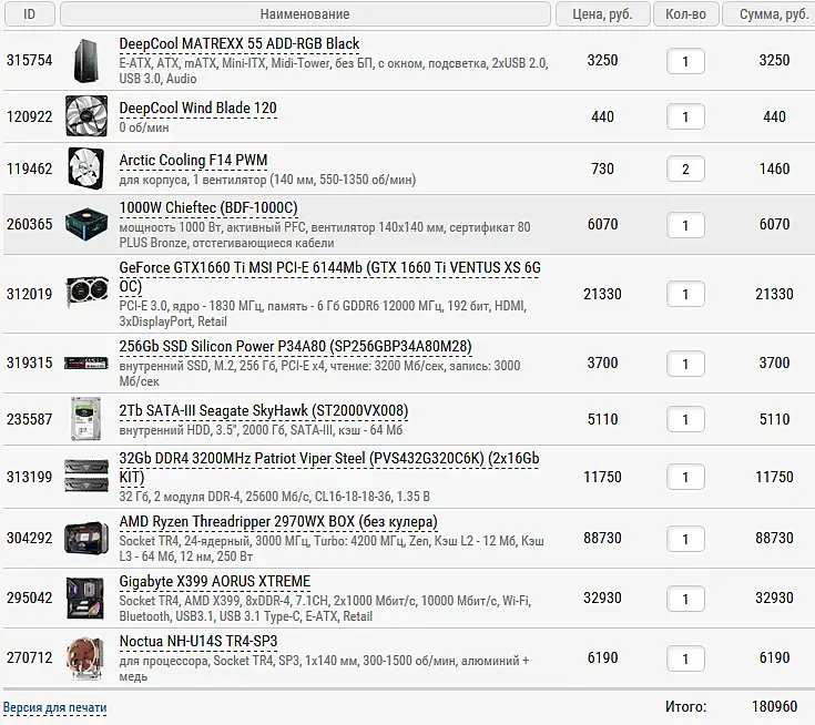

Спасибо большое! Бюджет как раз около 200тр. Скажите пожалуйста, а почему советуете процессор постарее? Производительность у них будут одинаковой?
Сообщений: 7130
Zhdanova
только потомучто 500 баксов лишних. а производительность почти одинаковая.
ну и обратите внимание на амд.))
