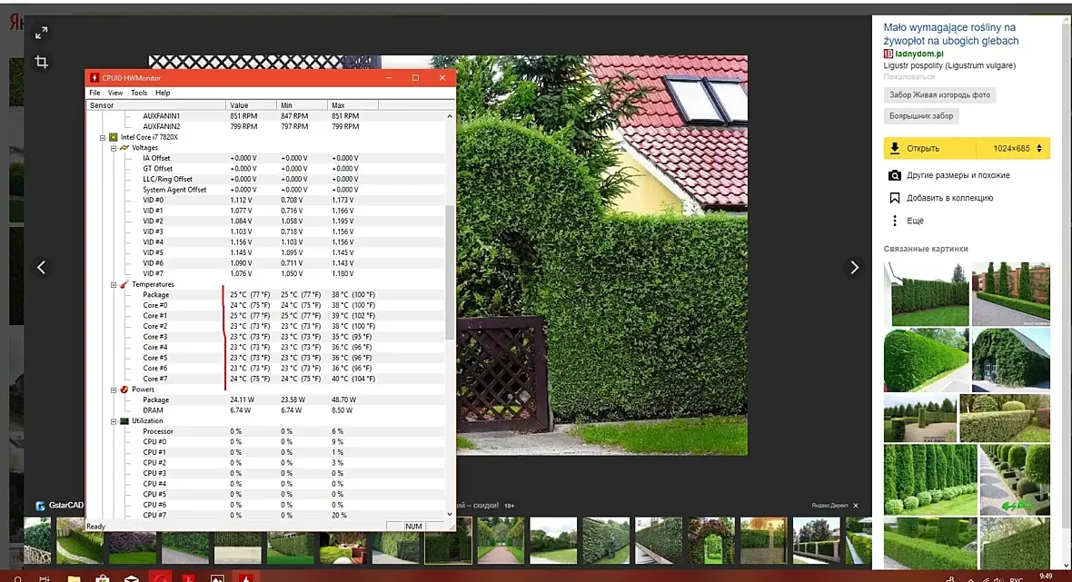

Цитата Rebate:
Цитата V.Dolgalev:
сейчас 65 гр было. Частота 4000
Каким акаром он мог в стрессе FPU выдать частоту больше, чем в визе? Вы точно выставили галку FPU, только её, CPU и остальные снять.
сделал так, стало слышно гул небольшой, температура -72гр. Во время рендера все тихо и темпа как писал 55 примерно. Значит ли это, что макс не выжимает все из проца ?
Цитата Rebate:
.. протестируйте в Короне , только чтобы сравнить с другими результатами этого же цп.
есть. 24 минуты.
Сообщений: 3977
Цитата V.Dolgalev:
Значит ли это, что макс не выжимает все из проца ? ... есть. 24 минуты.
У вас время в том же диапазоне как и у других цп в таблице, даже лучше. Значит с цп всё в порядке. Какая частота была в тесте?
Сообщений: 7130
V.Dolgalev
вам попался просто холодный проц просто.... радуйтесь
или может они сделали припой (хотя вряд ли очень)
в рендере должна быть частота 4ггц
На сайте c 01.02.2014
Сообщений: 3086
Milky Way
Эмм, неужели все так плохо с припоем, как тут говорят: https://youtu.be/GRb3Q3Qxf9E ?
Цитата V.Dolgalev:
А какая должна быть температура при рендере на таких процах?
Тут о какой то "темной материи" рассуждать начали после вашего вопроса (о куллерах, оборотах, и прочей ерунде). У вас 1.01 вольта на ядро. Отсюда и температуры такие. Учитывая, что процессор работает на максимум (100% загрузки) - радуйтесь. У вас удачный процессор.
Если бы мне такой попался, я бы его наверное скальпировал, и разогнал потом до 4.5 минимум на все ядра. Или просто разогнал бы без скальпирования.
Можете сами попробовать. В биосе выставьте 1.25 вольт на ядро, и множитель частот на 45, если не будет стартовать или выпадет в бсод, то понижайте множитель по 1, пока не начнет запускаться и стабильно работать. Или от обратного. Выставьте напряжение, и повышайте множитель, пока не начнет падать в бсод. Потом вернитесь на шаг назад и тестируйте на стабильность и температуры. Температуры при таком вольтаже все равно будут в пределах допустимых (наверное, если нет, то понижайте вольтаж). Вообще можно и 1.3 вольта поставить. Но мне кажется что такое количество ядер при таком напряжении без скальпирования и под воздухом уйдет в перегрев. Поэтому лучше не стоит, хотя попробовать все же можно. Он не сгорит если защиту не отключать.
LLC (load line calibration) выставлять методом тыка. Они повышают стабильность. Обычно лучшие значения в диапазоне от 4 до 7. Но не всегда. Или поставьте на авто и не парьтесь, если не знаете что это и зачем.

Сообщений: 1019
World
3700...
хоть убей , выше 3700 не лезит
в режим покоя))) хоть пиво охлаждай на нем)

V.Dolgalev все это хорошо, а в помещении какая температура
На сайте c 17.01.2017
Сообщений: 1019
World
нет градусника, но в майке холодно было бы
Сообщений: 7130
походу завезли Intel Core i9-9900K и продают по 685$
Сообщений: 3977
Вопрос был верный... у вас на ядро было 36°, а по текущему 23°. Так низко не может скатиться, только если окружение ещё ниже.
Есть предположение, что присутсвует холодная протяжка, например, в виде сквознячка по полу прямо в корпус. В BIOS столько же показывает?
На CU на него акция идет. Но как это ему поможет, если в Плеере 2700X при доставке менее 22к р.? В два раза дешевле, Карл )). А 8700K за 29к. Какие же АМД молодцы )). Могут же людям Новый Год делать, не то, что некоторые.
Сообщений: 1019
World
да да, стоит комп возле балкона, часто чаи\кофе тут гоняю)
