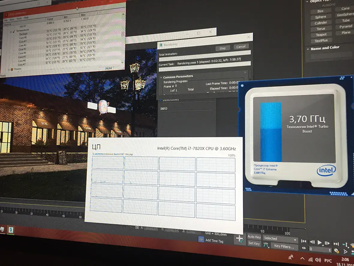

Доброй ночи! Подскажите пожалуйста - поставил себе машину с 7820x. Запустил рендер сценки (4 млн поликов) экстерьер, трава форест пак, дисплейс карты немного.... Смотрю по программе контроля температуры - греется до 52гр? Может ли это быть, что используется не вся мощность проца? Для сравнения на ноуте у меня грелось до 95 гр

может надо повысить проценты электропитания проца в винде ? И в биосе надо разгонять проц?
еще на засыпку) - нужно прогу какаую ниб ставить в винде, что турбо буст работал?
Короче я посмотрел. Когда в системе лажу, там вин рар и т.д. - турбо буст скачет до 4700 с 3600.... а в рендере висит на 3700 хоть убей, будто не хочет выше
Вот собственно.....может быть как то надо заставить макс с короной выжимать аппаратно по максимуму с проца?

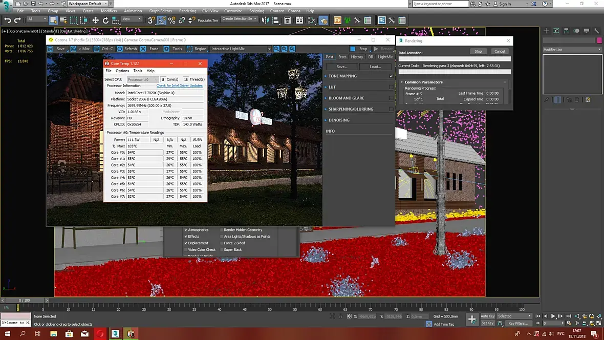

а что коретемп говорит?

коретемп
не глядел, проверю. А какая должна быть температура при рендере на таких процах?
тоже самое говорит
Если у вас корпусные и ASSASSIN II крутит на максе, то 55° возможны.
По частотам и температурам можно посмотреть обзор , там для без AVX база конечно 4.0. Это может просто качество кристалла работа в таком режиме. Руками можно разогнать больше.

Ассассин, да. И корпусные есть. Но я не скказал бы крутят сильно внешне... в проге показывает 1100 RPM
Ну это просто такова его температура на 3.7 в визе при таком напряжении. Запустите стресс-тест FPU Aida64 минут на 10, должно быть прилично выше.

так же показывает в этой проге ~60
стоит ли его разгонять в биосе до 4500 ? Есть смысл?
и в real bench 2.54 на стресс тесте тоже макс 60....что это может быть? не пойму...
Может как-то троттлит... протестируйте в Короне , только чтобы сравнить с другими результатами этого же цп.
Если это нужно, то есть. Есть халявный запас, можно поиграть с напряжениями и частотами.
Частота какая во время теста?
еще раз в аиде прогнал, походу он подразработался, сейчас 65 гр было. Частота 4000
