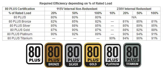

Ээээ нэээ =) Все хитро-перехитро =) Следите за руками =)
(ссылка картинки http://www.chieftec.com/power_GDP.html )
А теперь смотрите сюда:
Видите магию? Значки якобы "сертифика" немного не такие =)
Он то отдает кпд в районе 90%, что является аналогом золотому сертификату. Но сам сертификат они не получали. Они пишут типо "кпд выше 90%, что как голд сертификат". И ставят значок, на котором это написано. Как сыр, и сырный продукт =)
То есть значек, который они лепят, звучит так "эффективность 90% голд". Но не означает "у нас сертификат 80 plus gold". Нет сертификата "90% gold" =) есть "80plus gold". Вот такая вот "маааагиииияя" маркетинга =)
Ну, а если все еще сомневаетесь, вот инфа с офф сайта http://www.chieftec.eu/ru/%D0%B1%D0%BB%D0%BE%D0%BA%D0%B8-%D0%BF%D0%B8%D1%82%D0%B0%D0%BD%D0%B8%D1%8F/atx/c%D0%B5%D1%80%D0%B8%D0%B8-a-90/gdp-550c.html  у них нигде не написано, что есть 80plus =) Особенно в сравнении с другими производителями, которые первой строчкой пихают везде, что они "с сертификатом", если он у них есть =) Типо вот http://www2.seasonic.com/product/prime-600-w-titanium-fanless/

Сертификат присваивается не только по КПД. Наглядный пример Chieftec CTG-650C, старенький, но очень достойный, с большим запасом по мощности, тесты на оверах можно посмотреть. У него параметры на уровне 700 ватных, но нет никакого сертификата, т.к. он по напряжению подходит только для европейских сетей 220 В и не будет работать в американских 120 В.
На сайте c 01.02.2014
Сообщений: 3086
Milky Way
Да, не только по КПД. Что бы получить сертификат, нужно что бы блок был гибкий по входному напряжению (хоть для сертификата это и не требуется, но по другому никак не выйдет), стабильно выдавал заявленную мощность, не проседая по кпд или напряжению, и в добавок обладал тем самым заявленным КПД на максимальной мощности. Поэтому покупка "сертифицированных" предпочтительней, чем не сертифицированных. Но помимо 80+ есть еще и другие сертификаты, на них тоже стоит обращать внимание. А так же просто общий список функций, таких как стабилизация напряжения, защита от перегруза, защита по напряжению на выходе (это вообще важная штука) и т.д.
Разумеется есть и хорошие БП без сертификата, но обычному пользователю выбрать из них хороший (я имею в виду объективно хороший, а не "бери, у меня такой же, и он пока что не угробил мне комп") и при этом не ошибиться - та еще задачка. Соответственно, лучше брать с сертификатом. По крайней мере есть гарантия, что будет отдавать заявленную мощность.

Цитата whitepaper:
Блок питания – возможно достаточно будет БП на 650W? Или экономить не стоит? Также много хорошего слышал о БП фирмы Chieftec, но сам не пробывал. Что посоветуете?
Вам и 500 хватит. Особенно с сертификатом gold. Что бы прям вообще быть уверенным, можно взять 550. Блоки питания на 600+ есть смысл брать если у вас видеокарта хотя бы 1070. А для 1050 и 1060 500 хватает вполне. 750 это излишества. Обычно все берут 650 с расчета на возможный абгрейд, или на то, что он не отдаст заявленную мощность. Но в вашем случае вы берете блок с сертификатом голд. Он отдаст заявленную мощность.
