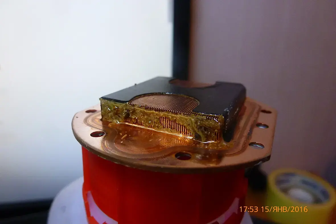

Цитата MountainTrooper:
Цитата rocoho:
и забивка радиатора помпы
А чем он забивается, позвольте узнать.
ну может я его не верно называю, микроканалы водоблока.
Похоже на осадок от незамерзайки, которую обычно кладут в неразборки. В кастомных водянках вы наверняка будете обходиться либо чистой дистиллированной водой, либо ей же, но разбавленной специальным концентратом для повышения теплоёмкости. И то и другое для водоблока безопасно чуть более чем полностью.
Да точно еще и долив, а жио еще повышает риск протечки, воздух все же надежнее, проще и безопаснее.
читал что такой налет даже и с дистилированной бывает.
Поменьше таких сайтов читайте.
да что тут читать
Вода:
1. вероятность протечки, а значит вероятность пожара, или просто испортить комп.
2. долив
3. цена тоже не в пользу водянки.
4. и плюс возможная чистка
Воздух всего этого лишен, а разница в температуре не большая, если не заниматься разгоном, то воздух справится с любым процом, не знаю как топовые интел или тредрипер, но мой 7820 при 4200 под воздухом не поднимается выше 63.
На работе би кваит стоит 240, посмотрю через годик два как будет охлаждать и надеюсь не протечет, согласен со sten что для водянки лучше корпус перевертыш, ставить ее вперед, тогда хотя бы кроме матери ничего не пострадает. но все равно страшновато оставлять комп с водой без присмотра.
да и кстати 7900 под этой водянкой при 4200 греется до 75-77, я все понимаю, но 15 градусов разницы за два ядра, жаль не могу проверить воздух.
Таковая существует только при криворукой установке или при использовании бюджетных некачественных продуктов.
Цитата rocoho:
2. долив
Зачем? Один раз залили и можете не волноваться.
Цена пропорциональна приобретаемой выгоде.
Чистка от чего?
я говорю о серийных комплектах, как их так можно поставить что бы они протекли?, так что тут только вероятность брака.
а в случае разборки для долива эта вероятность становится еще больше.
это как вы посчитали позвольте узнать? во сколько вы оцениваете один градус :)
топ от ноктуа д15 стоит ~6000 р. скажем сопостовимая водянка с радиатором так же на два кулера по 140, то есть 280 мм стоит 11 000 р. разница почти в два раза а разница температур будет в лучшем случае 10 градусов, а скорее всего меньше. Плюс весь набор возможных проблем.
Чистка от чего?
я выше фото вставил чего.
