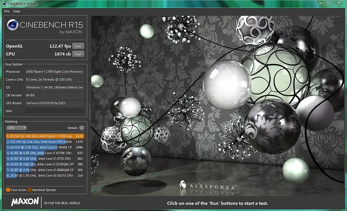

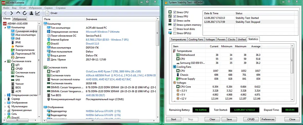

Итак, отзыв о новой системе.
В целом все компоненты вышли в 51 т.р., при этом можно было ужаться ещё тысяч на 5 точно.
Выше написал, что единственная проблема пока - память. "Изкоробочные" 3200 не выжимаются (пока 3066 без изменения таймингов), при загрузке профиля XMP в биосе происходят цикличные ребуты без возможности снова зайти в сам биос. Проблема пришла с последним обновлением (прогуглил), так что её исправят.
Камень клокается в 3.8 даже на напряжении 1.25, и при этом выдерживает на таком напряжении стресс-тест аиды. Реальный тест на сцене с короной (результат есть в соответствующей теме ) заставил систему уходить в несознанку, поэтому напряжение поднял до 1.3, с таким уже всё было ок.
Сборка получилась действительно тихой, сейчас основной шум издает, скорее всего, GPU. В стресс-тесте аиды и при рендере короновского "теста" увеличения шуршания кулеров не слышал.
Результатом доволен и считаю его очень неплохим.
Ещё раз спасибо всем за советы и указания.

Если подскажете как следить именно за VRM - буду рад. У аиды есть только инфа по маме, и я не знаю - про то она или не про то.
Цитата astra2:
cov3,  кулер в итоге какой и температуры?
Кулер какой и хотел, писал выше, что просто взял другой корпус. Все температуры есть на скрине аиды.
