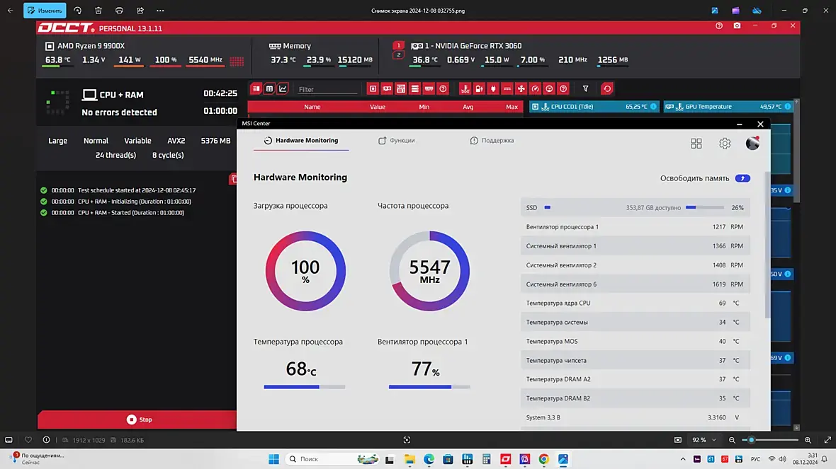

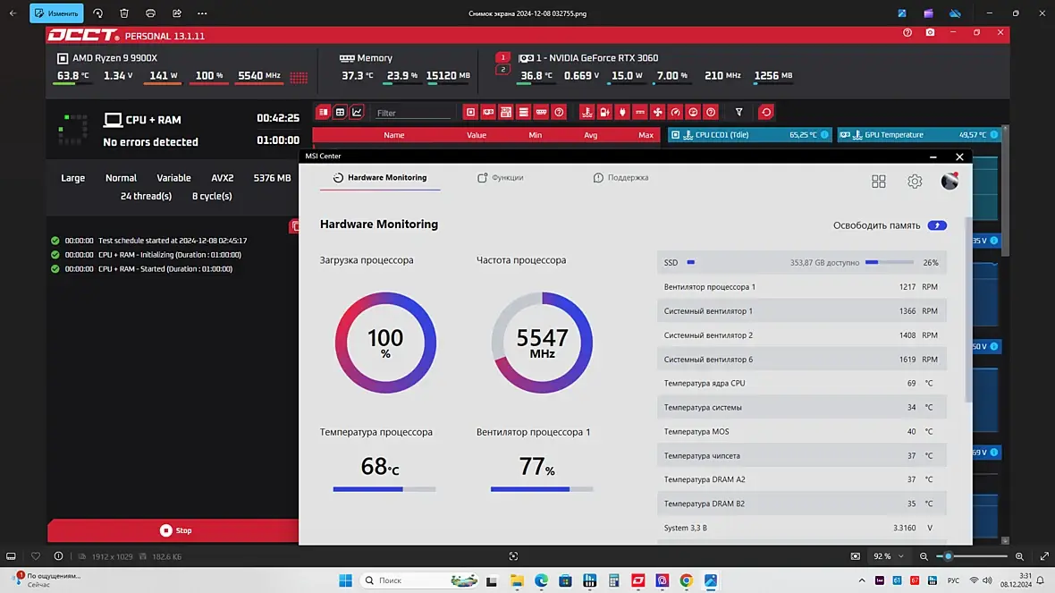

Пока, из того что имеется, могу показать только один скрин. Скачал OCCT и врубил первый тест который там по умолчанию....
тут мониторинг ведется несколькими прогами...внизу под окнами HWinfo (в трее значки с потребялемой мощностью проца, температурой чипсета и температурой проца - в той же последовательности), также мониторин в самой OCCT и ещё поверх всего этого окно MSI-центра.
В процессе теста температура плавает на 3-4 градуса вверх-вниз....максимум зафиксированный HW-монитором - 72 градуса....кстати, в биосе я сразу ещё до устанвки ОС сделал курву "-10"....далее поэкспериментирую с другими параметрами в биосе

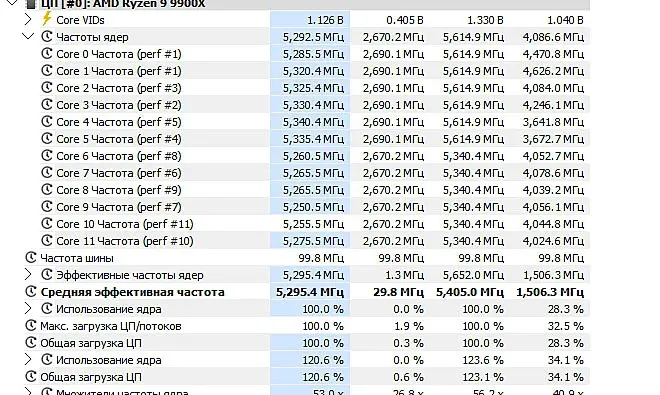

Прежде чем делать этот тест, я несколько дней искал оптимальные настройки биос. В принципе, кулер справляется, корпус продувается хорошо. Критических температур я не видел с самого первого включения. Стресс-тестами сильно не заморачивался, но уже на пару ночей доводилось оставлять компьютер на рендер реальных проектов - работа компа по 8-10 часов в рендере обеспечивается стабильно. По утрам заглядывал в HWinfo, посматривал на параметры.  Макимальная температура доходила до 80,5. Я так понимаю - это пиковые нагрузки при работе деноизера.
Поэкспериментировал с настройками биоса, постравнивал результаты, решил оставить ограничение по мощности на 170W, ограничение по температуре - 75 градусов, курва "-35"

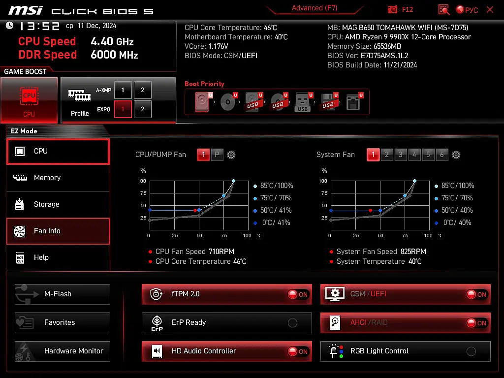

При первом включении после сборки меня НЕ порадовал ШУМ.  Потом выяснилось, что по дефолту корпусные вентиляторы на LIAN LI LANCOOL 216 крутят на 100%. Именно они издавали этот шум. Это просто шум потоков воздуха, но назвать этот шум комфортным не поворачивается язык. Почитав форумы, поковырялся в биосе и настроил кривые ВСЕХ  вентиляторов (их у меня 3 штуки в корпусе (2х160мм и 1 на выдув 140мм + два вентилятора на кулере процессора) таким образом, что сейчас работа моего компа ПО ШУМУ не отличается от моего старого Ryzen 1700x в связке с Thetmalright Macho Rev.B.
В момент самой высокой температуры процессора (75 градусов) - кулеры не раскручиваются выше 70%
дополню скрином если кому интересно как настроены кривые
То есть я сознательно понизил обороты всех вентилей в угоду комфорту, при этом по частотам я потерял совсем немного (в процессе рендеров частота в районе 5.3 - я смотрю в HWinfo среднюю эффективную частоту)
Возможно, в процессе эксплуатации ещё какие-то настройки подкручу, но пока оставил именно так.

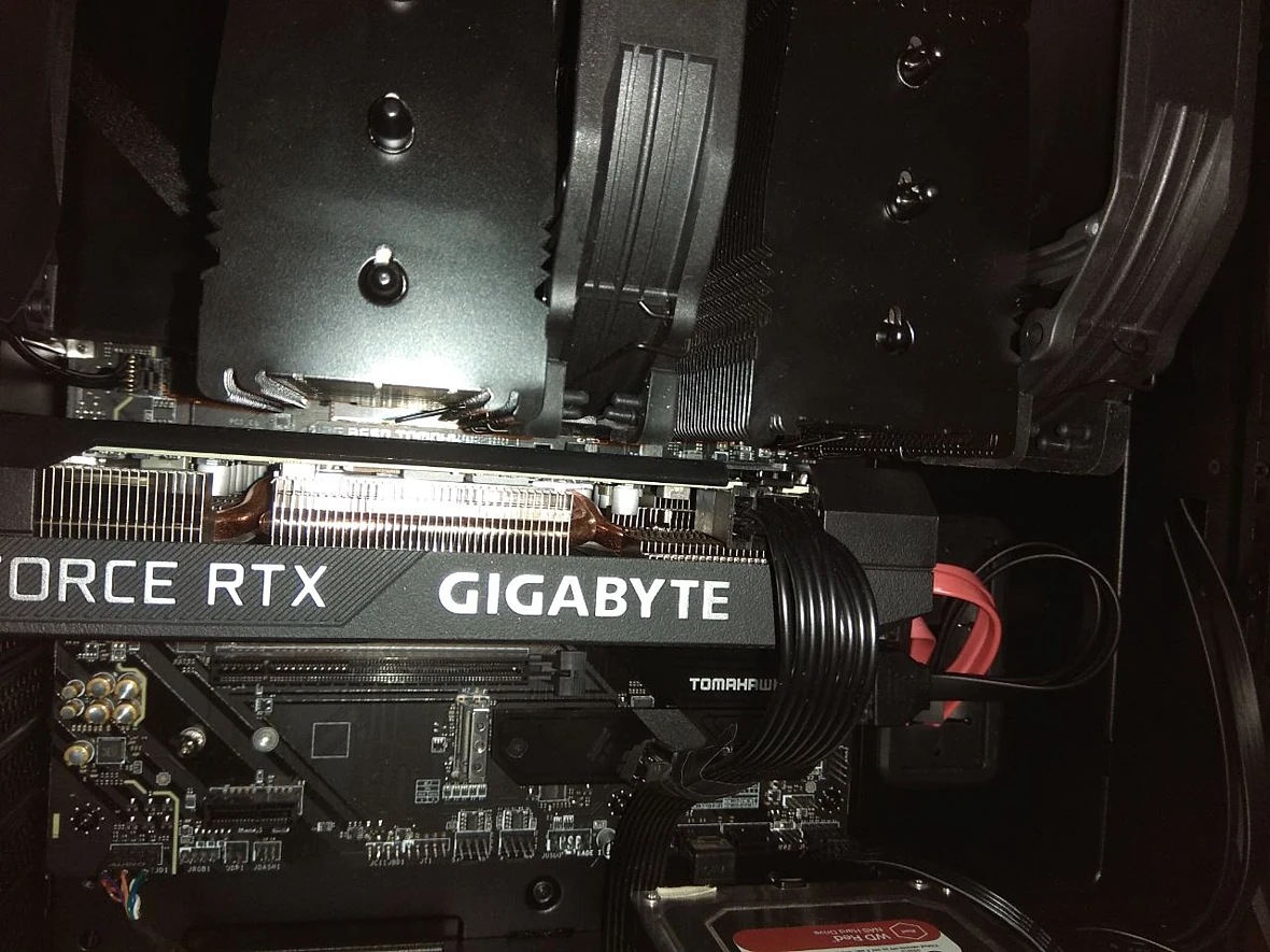

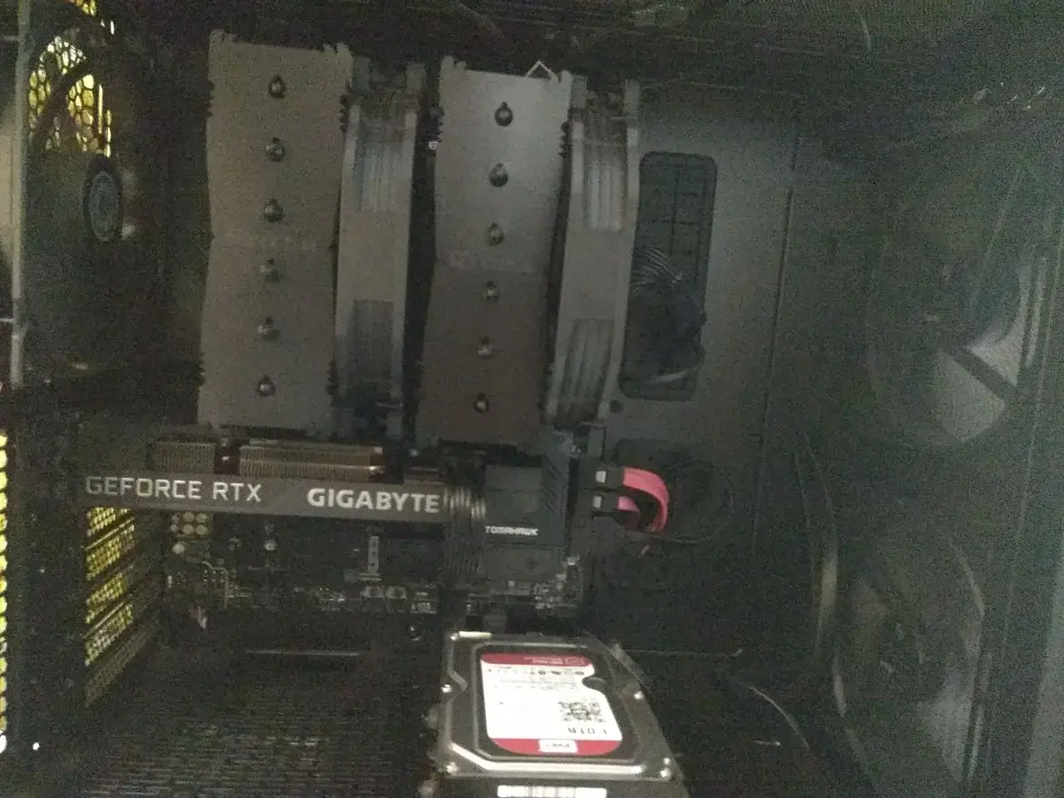

Ещё забыл дописать кое что важное - в комплекте с кулером шли установочные пластины для АМ5 с возможностью установки как в "0" так и со смещением "-7mm"...я выбрал второй вариант...расстояние от видеокарты до кулера сохраняется при этом
и кстати - КОРПУС во время тестов был закрыт!!!  это я сейчас снял стекло для того чтобы сфотать
ЖД на фото прикручен жестко через резиновые шайбы. Работает тихо и я думаю что ему там комфортно. А вот по поводу тех ЖД которые на штатных местах у меня вопросы - почему не продумали инженеры какой-то виброзащиты...там же все "металл - к металлу"...виброгасящих свойств пластиковой карзины недостаточно...буду думать что-то. Не критично, но думаю что это недоработка Ланкуловских инженеров
