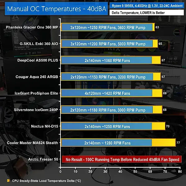

https://www.kitguru.net/components/cooling/luke-hill/cpu-cooler-roundup-9-coolers-tested-w-amd-ryzen-9-5950x/all/1/
Все-таки зря я скептичен к СЖО. Целых 4 градуса* против DeepCool AS500 и +90 МГц по частоте. Это почти так же круто, как разгон памяти и ручной подбор таймингов. Потанцевал раскрыт!
*при равном уровне шума

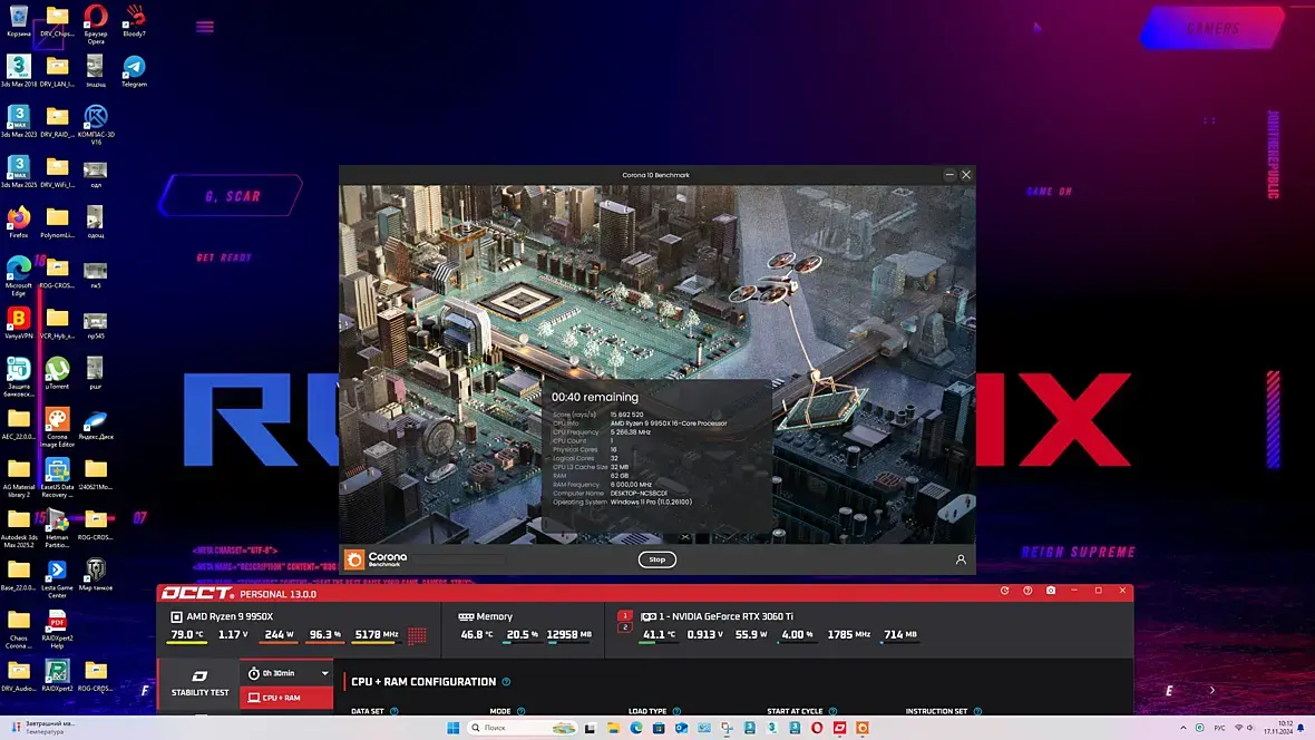

а  причем тут 4 градуса . на какой  частоте будет работать в рендере в короне процессор на воздухе и на арктик 360? какая разница в производительности ? приложите скин где ваша воздушка обсерается на 9950 в разгоне ?

я вот пытаюсь понять, а зачем вы тянете тесты 5950 и рассказываете о 5900 если вопрос был об 9950

дело в том что с курвой минус 25 . 9950 250 - 280 ватт выжимает . арктик справляется . но как будет  работать воздушка  под такой нагрузкой  и опять же насколько снизится частота процессора
Потому что проглядел, каюсь. А ведь специально искать пришлось, интернет не особенно-то хранит "старые" тесты) В соседней ветке, вроде, речь недавно о нем шла и я спутал; так или иначе my bad

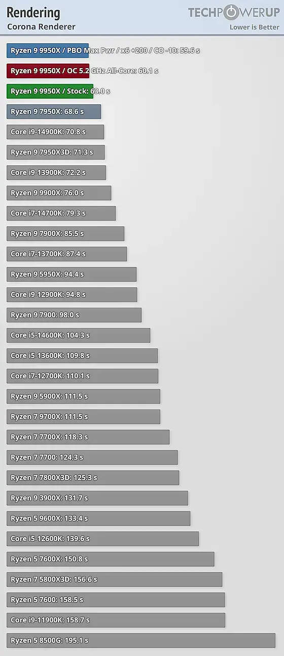

На какой настроите, на такой и будет (внезапно!)
Какая милая лексика, так и хочется спросить - сэр, вы уроки сделали, портфель собрали?
Видите ли, у меня нет 9950. Есть 9900 под NH-L12Sx77 (да-да, низкопрофильный кулер с TDP 100 Вт по внутренней оценке Noctua), который тащит ~150 Вт @~5 ГГц @75 градусов в маленьком умеренно душном корпусе - работу, частоты и результаты тестов я подробнейше расписал парой страниц ранее.

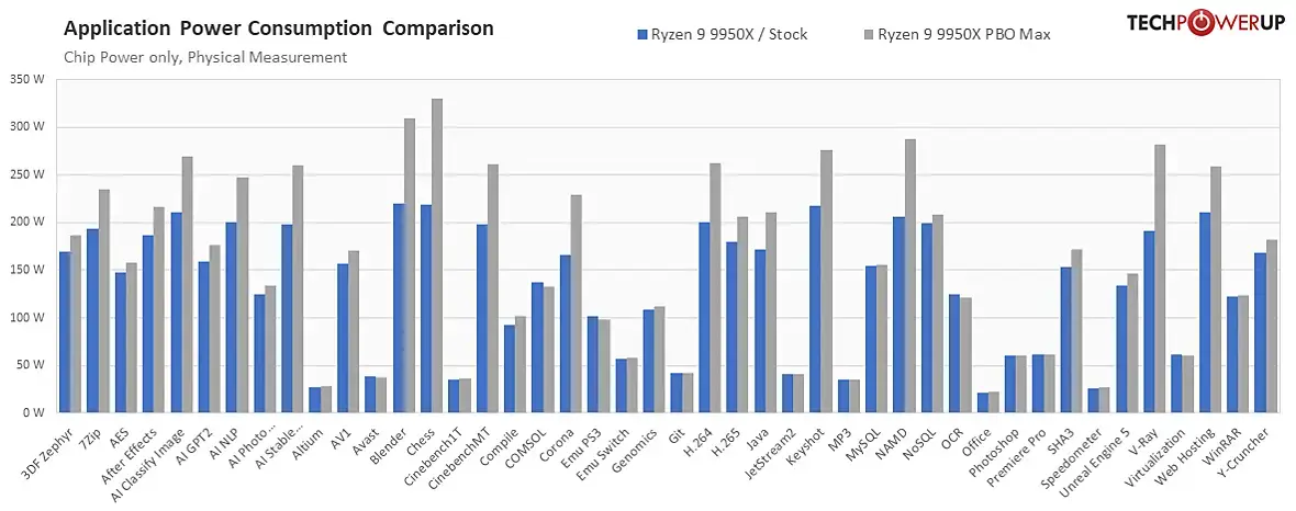

СЖО, Ватты, Частоты, Пижонские микро-корпуса, кайф какой, читаю со всей силы ))
Единственное чего я не понял, это откуда взялись 280вт у 9950Х еще и с отрицательной Курвой... У него ведь TDP 170 (а это значит что x1.35 = 230вт PPT лимит), то есть без снятия лимитов он вообще в принципе не может больше 230вт жрать. Хоть LinX-ом хоть Prime95 его насилуй. А отрицательная курва сама по себе снижает его потребление, которое как правило до лимитов в стоке и так не доходит. Каким образом вышло 280вт - мне неясно. Если шла речь про потребление всего системника - ОК, но тогда странно это в контексте обсуждения охладов. Ну лан... Не обращайте на меня внимания, продолжайте ))
Да если че, вдруг кто не знал. АМД-шные TDP умножаются на 1.35 и выходит PPT лимит таким макаром. 5950Х TDP 105 = 140вт, 9900X TDP 120 = 160вт, 9950X TDP 170 = 230вт... Ну это так. Просто к сведению, вне контекста обсуждения. Если у вас PPT отличается от этой схемы - значит работает какой то ASUS Enchancer (или аналог)/PBO-Бустер от Платы.
Ничто не остановит кочегара https://www.techpowerup.com/review/amd-ryzen-9-9950x/26.html на пути к заветным 5%

ну тогда может стоит прекратить полемику за 9950? (и перестать выкладывать всякие скины и не вешать  лапшу людям на уши?)
Earanak
с новым биосом сейчас( наконец то загрузка системы быстрее стала . но вот то что на скине еще не предел . у меня выше частоту брал)

Да мне в общем то без разницы какие там частоты у него. Я то говорил за стандартный заводской лимит в 230вт. Если он у вас выходит за эти пределы - значит Биос сместил в вашем случае эти лимиты, это не штатное его поведение.Что делать с этой информацией, это уже вам решать ))
Ещё нужно понимать - чем тяжелее сцена и чем выше разрешение тем ниже потребление в рендере. Разница там может быть значительной, например на 13900К мелкая пустая сцена в 2000px сожрёт 330вт в стоке а тяжёлая птичка в 8к или панорама в 16к может лишь немного за 200вт выйти. Короновский бенчмарк в данном случае ближе к первому варианту. Это не проблема, просто это нужно учитывать. Если работаете с интерьерами то потребление в бенчмарке чаще будет совпадать с реальными проектами, если экстерьерами занимаетесь то напротив будет ощутимо ниже чем в бенчмарке. Я с этими ваттами уже собаку съел, так сказать ))) https://3ddd.ru/forum/thread/show/rabota_na_statsionarnom_pk_s_otkliucheniiami_elektrichestva
Сложный выбор: поверить случайному пользователю ЭВМ, излагающему на уровне "вода рулит", "свистоперделка обсерается" и т.п., или AnandTech/TechPowerUP/Gamer Nexus с точными замерами TDP, температуры и шума в контролируемых условиях.
Лапша - это когда необходимость СЖО оправдывается работой процессора вне заводских лимитов ради  +5% производительности. А "несправляемость" не только воздушного кулера, но 240 и даже 360-мм СЖО (лол) вызвана всем этим, ну и мотивацией в духе:
