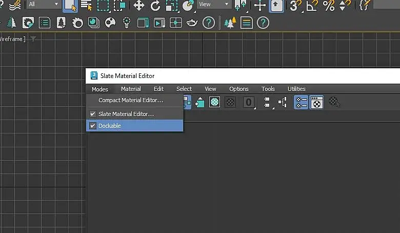

Здравствуйте. Окно material editor в 2024 максе прикрепляется к боковой и верхней панели. В 2020 такого не было. Подскажите, как отключить эту функцию?
На сайте c 08.12.2009
Сообщений: 653
Воронеж
Галку надо снять
На сайте c 19.12.2017
Тольятти
Ой Спасибо Большое! А то весь измучился с этой липучкой

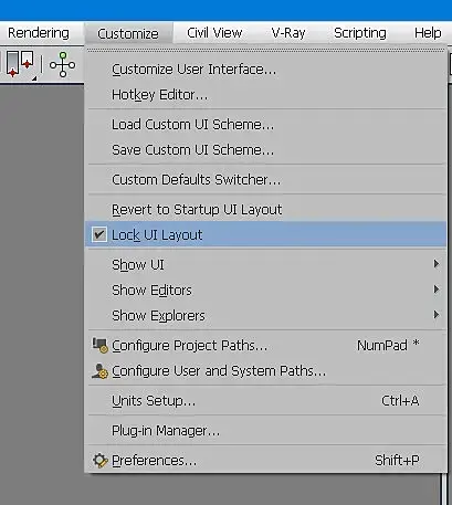

Добрый день, я уже замучался с этой фигней, но у меня она отключена и все равно прилипает, я не знаю что делать.
Сообщений: 653
Воронеж
Тогда только страдать)
На сайте c 20.02.2017
Не пробовали?
На сайте c 22.08.2017
Цитата mtnew10gm8:
Не пробовали?
Святой человек! Спасибо Вам огромное! Как меня это достало, тут тут примагнитится, то там..
