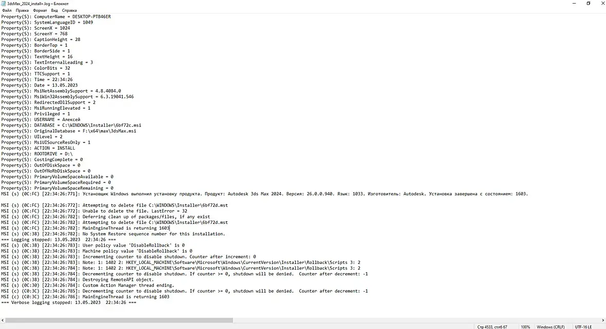

Приветствую. Проблема с установкой 24 макса. Ошибка 1603. Вот скрин с лога, кто разбирается, помогите пожалуйста понять в чем проблема конкретно. Слетает установка где то на 10% Установлен 2022 макс. Винда 10 Pro.
На сайте c 06.08.2013
Сообщений: 1909
Leha Fokin, имя юзера винды лучше на латинице писать.
После распаковки инсталятора макса иди сюда "C:\Autodesk\Autodesk_3ds_Max_2024_Win_64bit_dlm\x64\max" и запускай установку макса вручную - 3dsmax.msi. Все получится.

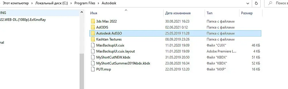

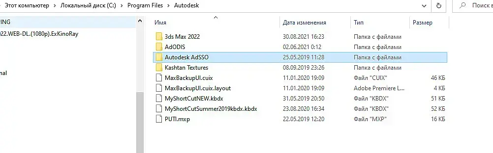

На сайте c 28.11.2015
Сообщений: 132
Он не создает мне папку 2024, там только 2022.
Сообщений: 1909
Leha Fokin, не, не там смотришь) В корне С папка Autodesk появляется после распаковки трёх архивов.
Сообщений: 132
Тут тоже нет. Папка WI какая то.
irishman, Или мне нужно просто извлечь ISO в папку автодеск?
Сообщений: 1909
Да и тогда ищи его тут - x64\max После, как макс поставишь из корня образа надо будет еще поставить 3dsmax-component-mnplugins2024-1.3.0-329.msi и Retopology3dsMax2024-1.3.0-935.msi, если нужен арнольд и плаг сабстанса то они там же где макс x64\maxtoa и x64\Substance. В конце установок могут быть ошибки, на них пофиг все поставится.
