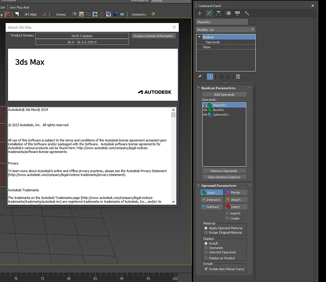

Отчего у меня старый буль?))

Цитата ArchSpideR:
Вообще))
Но, в самом деле, интересно. И Array отсутствует. А так, вроде всё на месте. smiley-biggrin.gif
новый лежит в модификаторах)))
На сайте c 15.06.2007
Сообщений: 412
Цитата D-d_Man:
Если бы. Сборка криво встает.

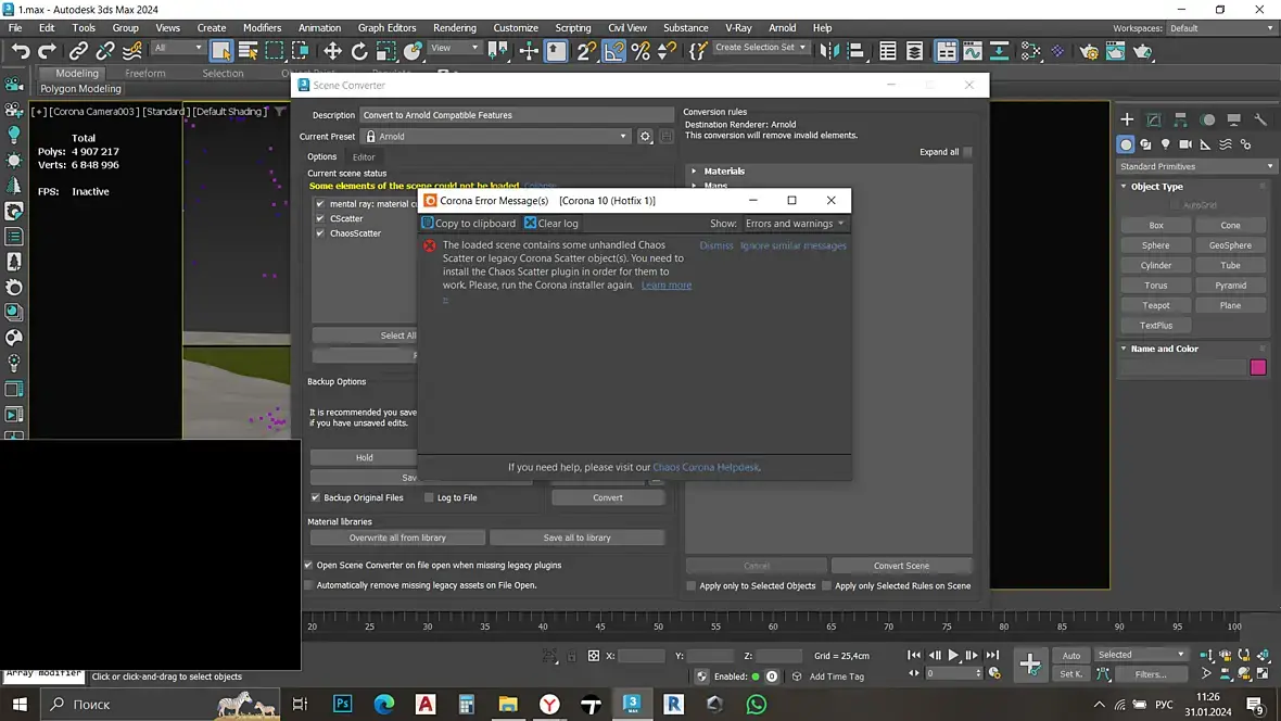

После установки вирея на 24 макс, выдает это . Что делать? Ранее все работало с короной прекрасно.
На сайте c 24.05.2010
Сообщений: 1326
tail-maker, надо доустановить хаос скаттер
Установите еще раз короновский.
