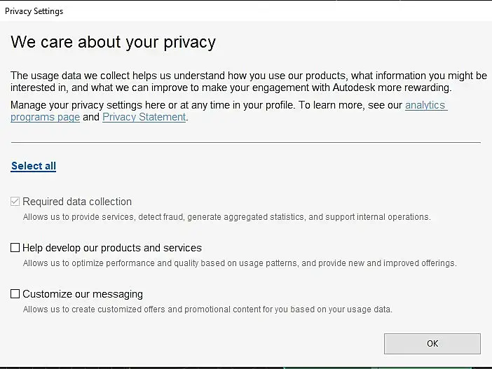

сбор данных теперь не отключается
значит старый добрый фаервол поможет сохранить приватность )))
На сайте c 26.07.2008
Сообщений: 4260
Цитата D-d_Man:
с лицухой не прокатит (
На сайте c 16.10.2006
Сообщений: 1823
тогда и переживать, наверное, не стоит раз всё по чесноку smiley-spiteful.gif

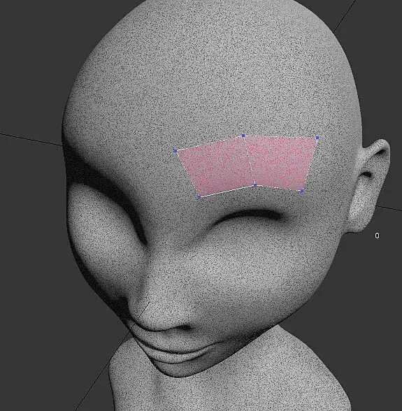

привет, кто подскажет как в 22-м сделать так чтоб при включении прозрачности не было этого прогресивного улучшения качества, тут на видео так как нужно https://youtu.be/dJyq3egXAzQ?t=379  а у меня вот
Сообщений: 1823
в настройках вьюпорта включи прозрачность "Best"

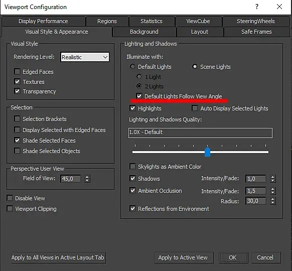

Куда в 22м максе запихнули вот ету галочку????. Невозможно работать. Потолок черный все черноеsmiley-diablo.gif Бред какойто

Qserg86 А, перепутал с 2020. В Вашем случае так же последний пункт на скрине
И кстати вам нужна не та галка, а default lights - 2 lights

Я ето уже делал. Потолки стают белые а стены чернеют. Ето все не то. Нужна та галочка что у меня на скрине

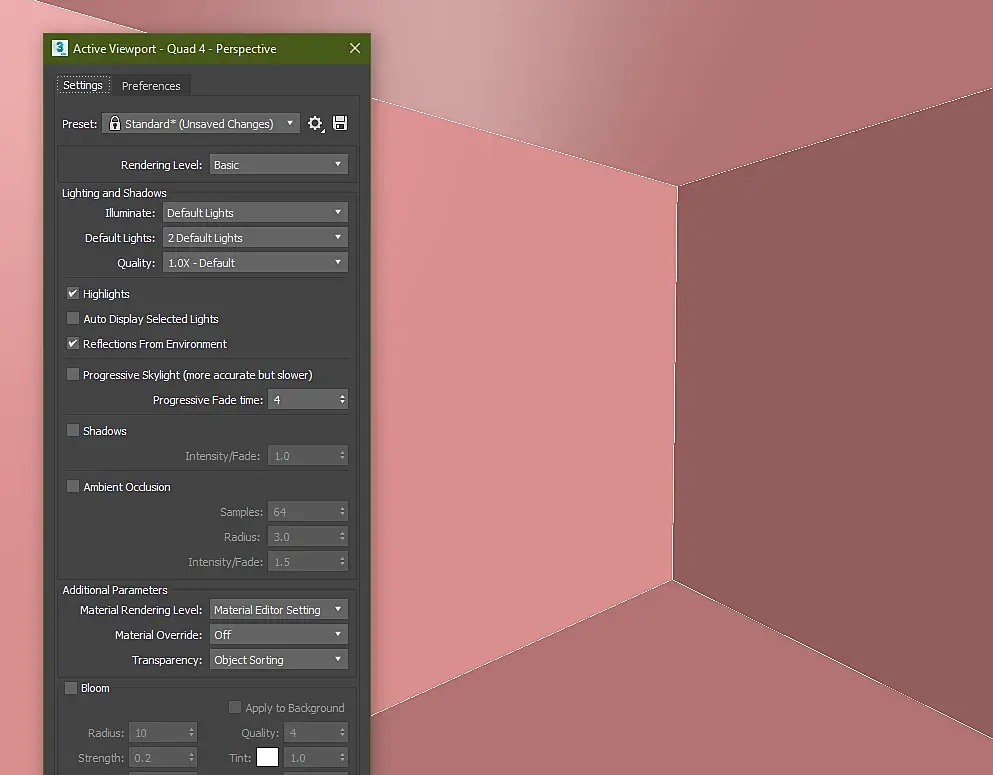

На сайте c 19.02.2011
Сообщений: 4184
Вы все как у меня выставили? Розовое сзади это как раз бокс изнутри, как видите он весь виден.

Ну поверните камеру и Ваш бокс тоже почернеет. Функция с 2мя дефолтными лайтами была во всех версиях...И ето не решение етой проблемы.
Я работаю в 3дмаксе с 2007года. Я знаю об етой программе почти все. Просто я засиделся на 2016 версии и сразу перешел на 2022. Зная что все ети обновы начинаются с того что они кудато попереносили менюшки поменяли местами кнопки и кудато дели галочки. Я подумал что и ету галочку они кудато перенесли хрен знает зачем. Но я так понял они убрали ее вовсе и не дали никакой альтернативы. Покрайней мере она мне пока не известна. Поетому спрашиваю тут
What Was New in MAXScript in 3ds Max 2021 and Updates
Deprecated and Removed Items
The <ViewportViewSettingImpl>.DefaultLightsFollowCamera property is removed from the NitrousGraphicsManager interface.
___
Короче говоря с 2021 опция устарела и убрана. Она всегда true теперь
