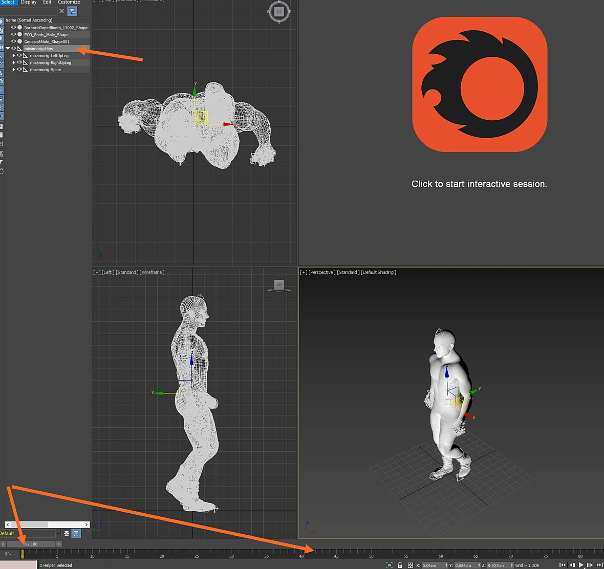

Ну всё верно) кости и утаскивают модель от пивота в 0. Мне для изометрии, надо отрендерить модель с 16 сторон, через рендер батч. И любое смещение модели, покадровую анимацию испортит.

мне кажется перемещение в любом случае делает один объект родитель и можно у него сбросить координаты в ключах оставив остальную анимацию. То есть перемещение осуществляют не все кости, они работают локально вокруг родителя обычно таза или своей системы.
сложно вообще без примеров, что за анимация что за объекты и что за сцена?
Да вот тебе пример, заставь его на одном месте идти. Я тоже думал, что в ключах это где-то можно отключить. Но вообще не помню ничего из настроек анимации в 3д максе. (но хотя бы на сайте миксамо, есть эта возможность. но это много времени займёт)
