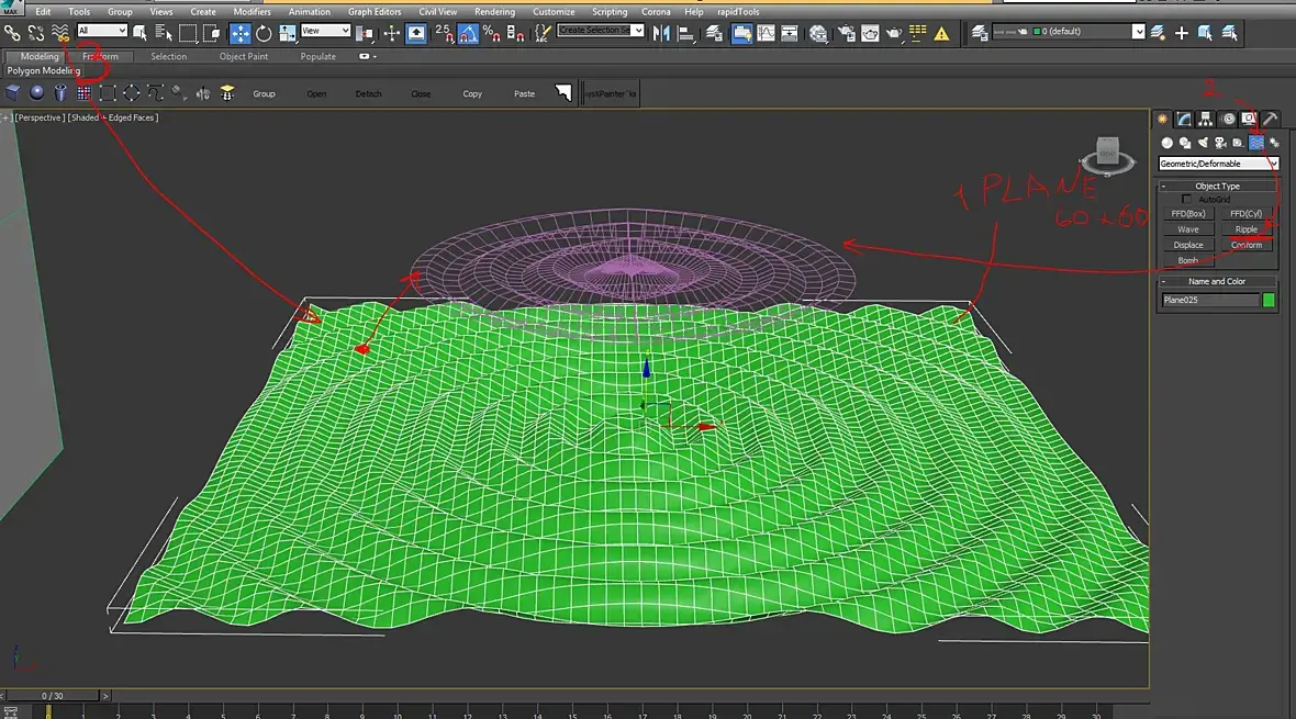

Подскажите, с помощью каких инструментов делается подобный эффект? https://youtu.be/wr2gQEMl7Xk
На сайте c 17.11.2006
Сообщений: 738
 думаю можно  через Ripple сделать и наложить карту прозрачности
только я плейн взял - много лишних поликов будет - можно взять верхушку от цилиндра с нужным кол-вом сегментов

У Куприяненко был урок по параметрике (моделирование здания) где он использовал модификатор Morpher(кажется, не помню точно). Найдите его.
На сайте c 14.04.2017
Сообщений: 13
Всем спасибо за советы!
Сделал как на примерах выше, получилось так: https://youtu.be/LhGUbakDn80
