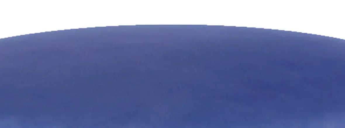

Уважаемые знатоки!Как вы боретесь с зубчиками, которые возникают, когда делаешь белый фон на предметном визе? Я белый фон делаю с помощью рендер-маски Wire color+levels в фотошопе, а потом вручную блюрю вот такие края. Как работает refine edges - мне не нравится, он угрызает края.  Может, я что-то неправильно делаю или можно как-то сглаженность рендер-маски повысить. Иногда мне приходится делать по 10-12 подобных рендеров, и то глаз дергается, а сейчас предстоит 20, боюсь, что будут оба глаза дергаться. Хотелось бы как-то этот процесс упростить... Заранее благодарю за советы!

размытие по маске на 1-0,5 пикселей, в зависимости от размера .

Капустка это где-то в настройках рендера можно покрутить или уже в фотошопе?

В фотошопе при двойном клике на маске появляется диалоговое окно, в котором есть параметр feather, который регулирует жесткость краев маски.

Если не критично, то можно отрендерить в бОльшем разрешении, чем оно больше, тем "зубчики" меньше.

Denis_21 оно работает похоже на refine edges, будто растапливает края. Они уже не зубят, таки да, но все равно как-то некорректно выглядит( ручной blur все-таки лучше работает...эх, неужели придется и дальше мучатьсяsmiley-sad.gif

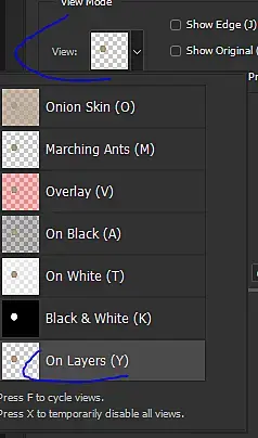

Кроме того что выше писал, в последних шопах появился улучшенный инструмент Select and mask, там ползунков побольше, иногда можно приемлемого результата достигнуть.

попробуйте конечно, но настройки крутите для каждой своей картинки, feather не ставьте больше 1 пикселя, если не хотите мыльного края, контраст может обратно "зубчики" восстановить. В общем, на самом деле каждый из этих ползунков по своему портит картинку, но в сумме можно получить что-то приемлемое. Еще рекомендую включать режим отображение "on layers".

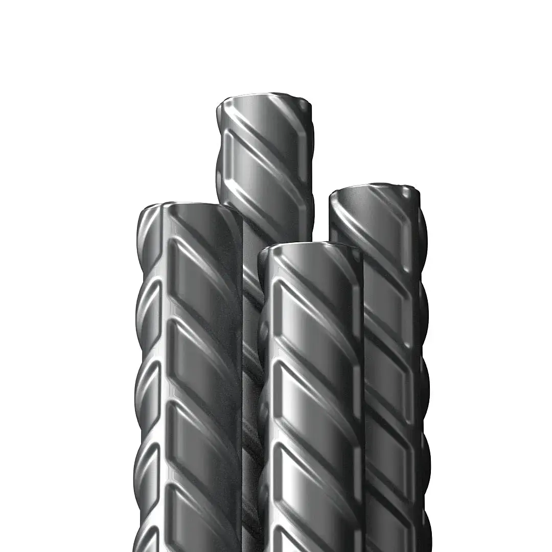

Если честно, то тогда не знаю. На мой взгляд 2000х2000 вполне достаточно. Может у Вас что-то с настройками?
Я тут недавно арматуру делал 1000х1000
Конечно если приглядеться, то в самом верху можно разглядеть лесенку, но она ничего особо не портит и это всего 1000х1000. Поэтому мне кажется, что 2000х2000 должно быть достаточно.

Denis_21 ну ну у вас хорошо, вы фон делаете по той же схеме, что и я? рендер маска+левелс?

Нет, я рендерю без фона, сохраняю в png, потом подкладываю нужный фон, в данном случае белый.
