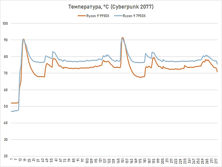

Странный тест. они там как будто в анабиозе последний месяц были. Ни последней AGESa, ни патча для windows с предсказаниями ветвлений.
Хотя в целом для рендера - не такой и плохой проц получился. наверное даже лучше чем 7950 - того там нужно андервольтить под рендер, чтобы не было часами 95 градусов, а тут уже из коробки нормальная температура.

Цитата shafxat:
разница с 7950 ощутимая
У обзорщиков слишком уж большой разбег по результатам. Что на релизе что сейчас со всеми патчами. У кого то проц сходу бьет 47к CBR23, у Бороды вон 41500 выдал
А по первому тесту местной сцены вышла скука, ну вы сами скидывали - https://3ddd.ru/forum/thread/show/obnovliatsia_li_s_5950#post1769890 15-16% прироста вышло, за переплату в ~45%. Не ну у каждого конечно свои критерии 'ощутимости', я например 15% прироста в рендере не почувствовал бы а 45% разницы в ценнике я бы как минимум заметил А кто то даже тут на чьих то скриншотах смог себе нафантазировать 33% прироста от 7950Х.
Думаю если заниматься "черри-пикингом" то при желании можно найти варианты где он и жрет как 7950Х и греется как 7950Х и быстрее всего на 10%. А можно найти где он и жрет меньше на 35вт и меньше греется на 10 градусов так еще и на 25% быстрее. Уж не знаю из за чего это... Обзорщики спешат, АМД налажала с микрокодом и чипсет драйверами, производители плат снова делают дурацкие пресеты. Проц уже какое то время в продаже, все его обозрели а результаты все равно как то слишком уж плавают.
Учитывая кукурузу АМД-шную, имею ввиду "Clock Stretching" я бы при обзорах пристально следил бы за этим моментом. А то смотришь в диспетчер задач там вроде проц рендрит на 5.2Ггц, смотришь на Эффективные частоты а там 4.85Ггц, вот тебе уже и -8% к результатам. Хотя с виду может казаться что все ОК )) Впрочем это касается всех Zen-ов, не только 9950Х. Если проц подуставший или просто неудачный экземпляр (в плане ASIC Quality) или питальник платы не вывозит то Zen-ы начинают пропускать такты что бы сохранять стабильность, но при этом Винда не фиксирует этих пропусков тактов. Увидить их можно например в HWInfo64 в разделе Эффективных частот. Если в рендере они больше чем на несколько процентов ниже чем то что Винда показывает значит проблемка в наличии...
