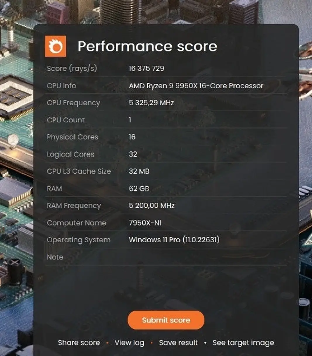

Сообщений: 777
парень выложил . купил 9950
так что можно смело все тесты что мусолят плашмя в проход сами знаете какой засунуть ютуберам . однозначно стоит купить для работы в максе

в чем я не спокоен? это не обзоры говноделов а тест реального пользователя

Даже если там было бы 50к баллов все равно не сказать что это много на фоне 41к у 13900К которому уже два года, сидим обсуждаем тут какие то крохи, патч микрокода добавил 1.25% к скорости рендера - ваааау smiley-unknw.gifВ других приложениях/играх интереснее будет глянуть прирост, с рендрингом все и так ясно-понятно.
Я например на вашем скриншоте просто не могу разглядеть результаты 9950Х. Или это квест такой нейросеткой апскейлить нужно ? ))

Я например на вашем скриншоте просто не могу разглядеть результаты 9950Х. Потому что...
на нижнем хорошо видно
Earanak
чисто из уважения к Вам и для Вас
А, ясн. Я прост открыл картинку. Увидел что там написано 7950Х и закрыл ее... А это оказывается 9950Х был. Почему он насчитал 30% прироста не особо ясно, я насчитал меньше. К тому же у него плата дает частоты выше чем в среднем по больнице у 9950Х в рендере. Наверное заводской буст или Enchancer включен. Лан, в любом случае 9950Х не особо интересен мне. Жду инфы по Zen6.
