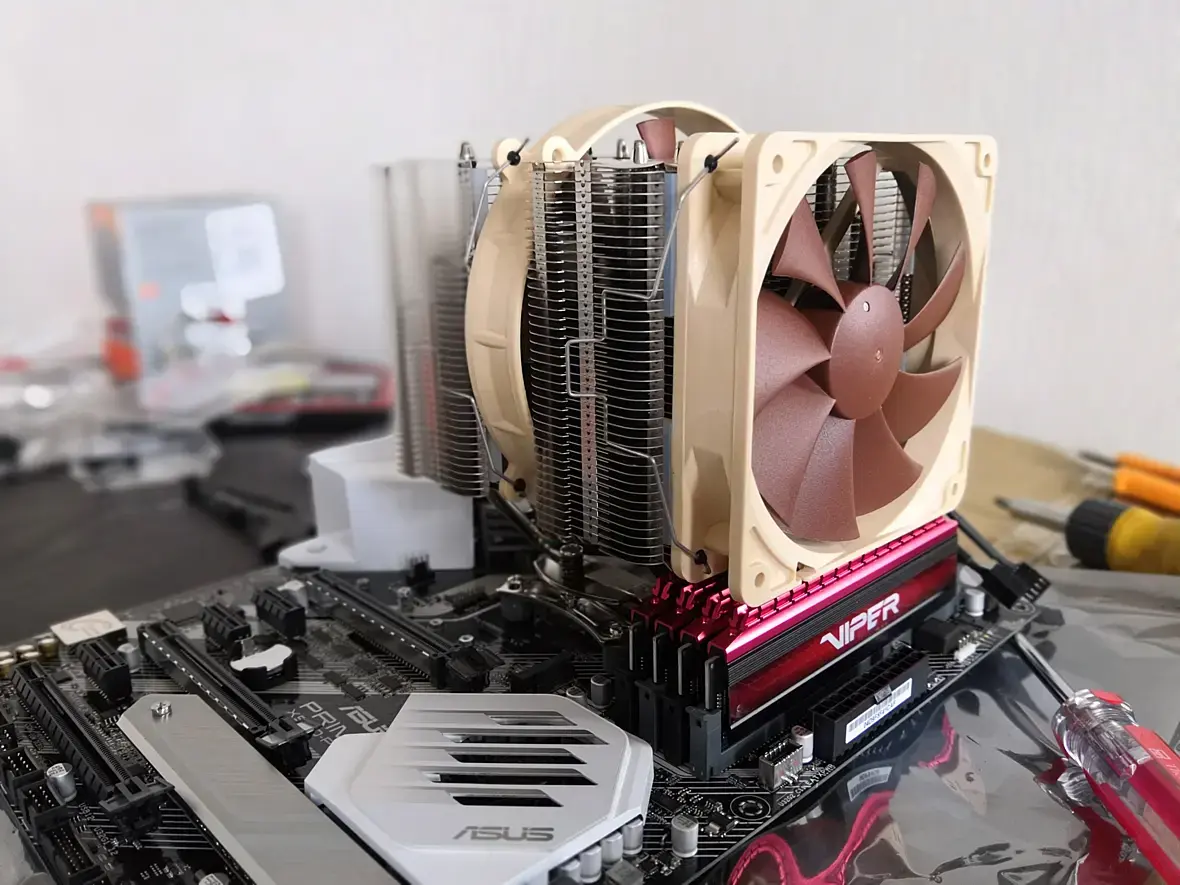

Сообщений: 7129
asus x570 pro + PV432G320C6K 2 комплекта + 3950х + ноктуа Д14
На сайте c 16.10.2017
Сообщений: 682
крышечку с вентилятора чипсета - сразу долой. И еще желательно приспособить туда какой нибудь доп вентиль на обдув.

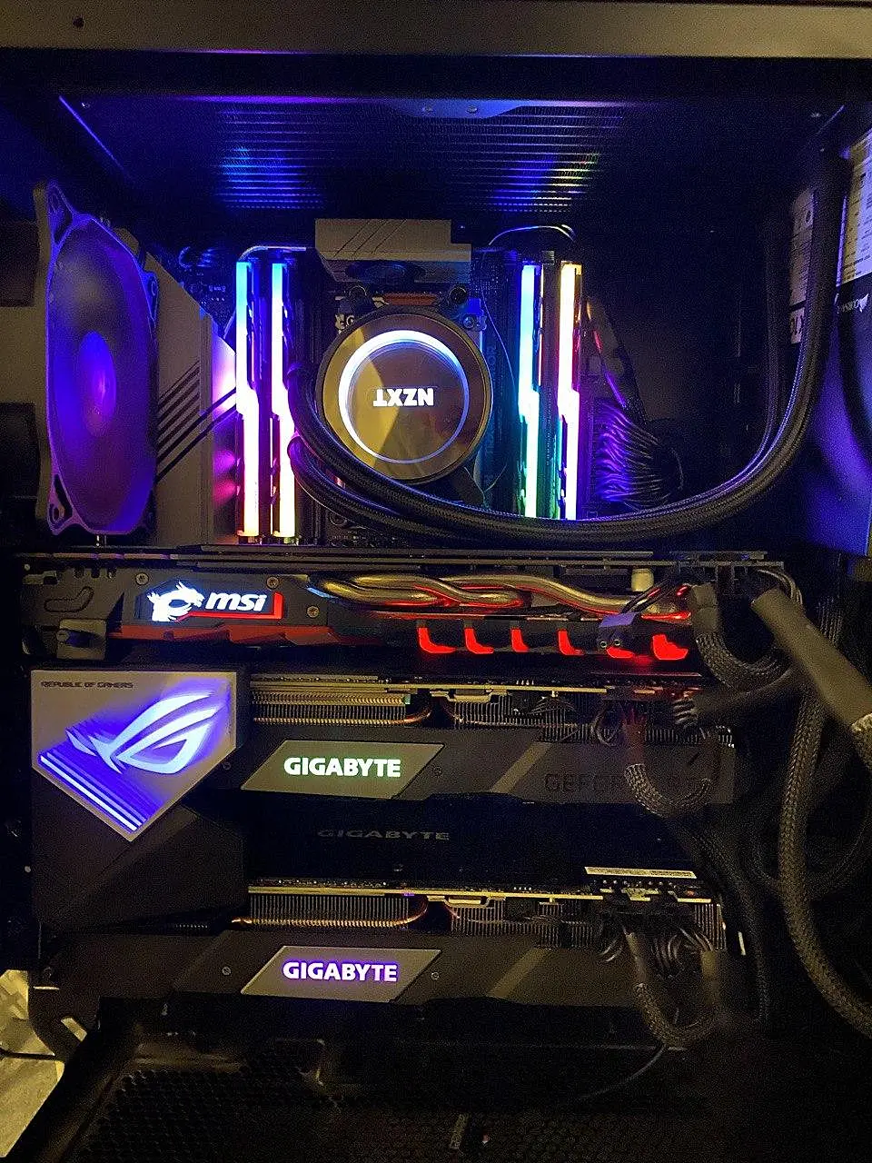

На сайте c 21.12.2007
Сообщений: 3000
пост без особой смысловой нагрузки.
пересобрал домашнюю машину на 3970х/64 ram
две 2080ti в nvlink (скорее задел на будущее)
1070ti на обеспечение периферийных мониторов. (Уедет вниз после приезда райзера, а то плотновато)
по стрессам камень 75-78. Видеокарты 72-75
На сайте c 11.02.2018
Сообщений: 2046
Сальск
Medonozza, а чего водянка без вентиляторов? Или они снаружи стоят, внутрь дуют? smiley-biggrin.gif
Сообщений: 3000
Ага. Баньку топлю)
Они над радиатором. такой уж корпус, посадка там.

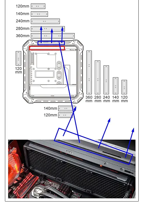

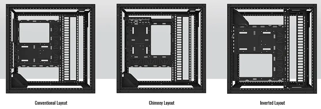

Сообщений: 7129
офигительный корпус Cooler Master Cosmos C700M и Cooler Master Cosmos C700Р
там можно стенку с материнкой вращать как угодно !
