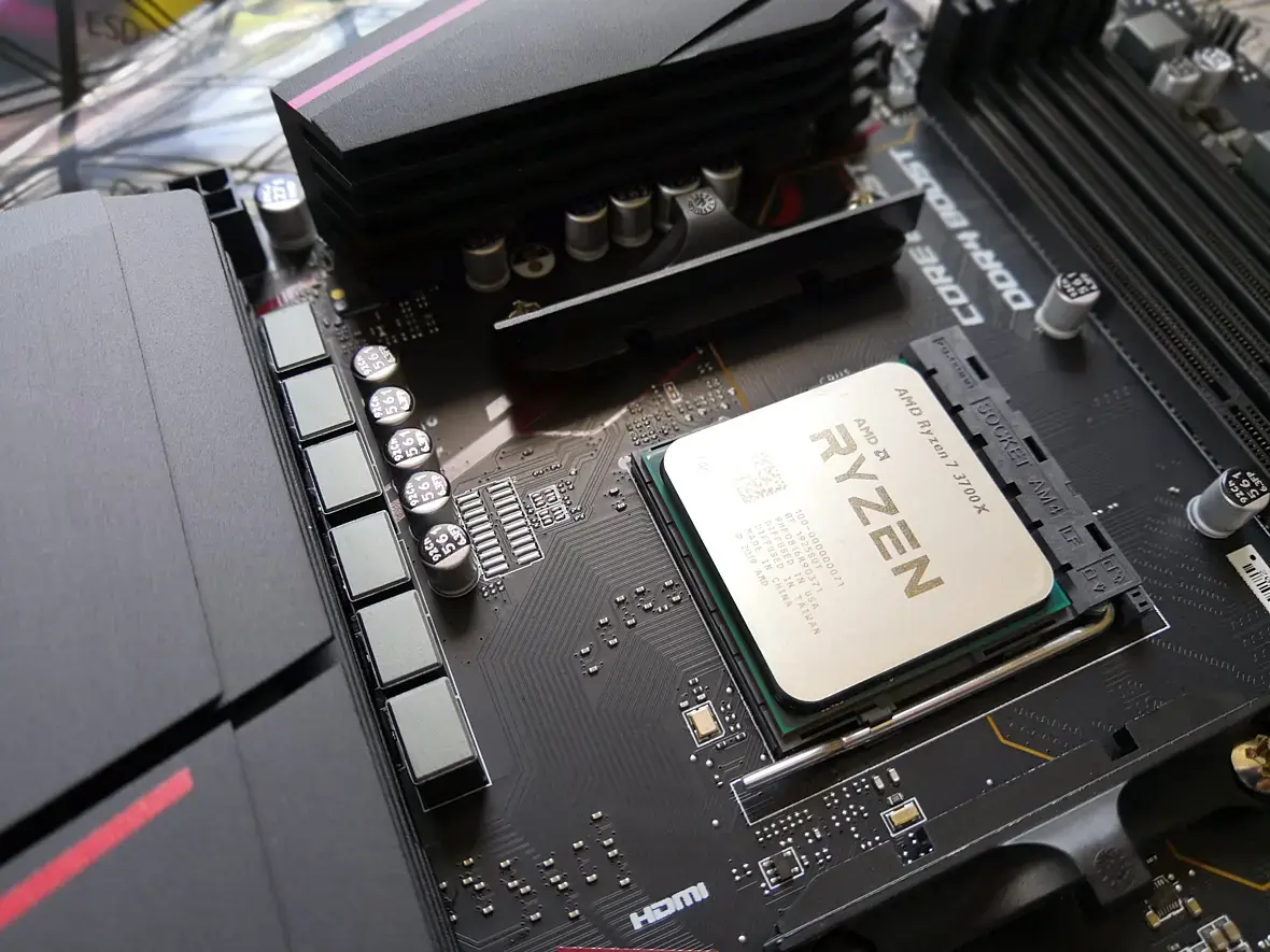

сегодня вечером буду собирать на материнке MPG X570 Gaming Plus  (4*2, IR35981, 1х 4C029N1, 1х 4C024N )
______
Начало:
А я вот не стал запариваться на x570, взял себе ASUS PRIME X470-PRO, толку от x570 сейчас по моему никакого, кроме что PCIE 4.0, да и то, как я понял из тестов прирост скорости от него в районе статичтической погрешности. Плюс х470 подешевели немного на фоне новых мамок.
Сообщений: 7117
mad_torch
по моему она с флешки не прошивается .

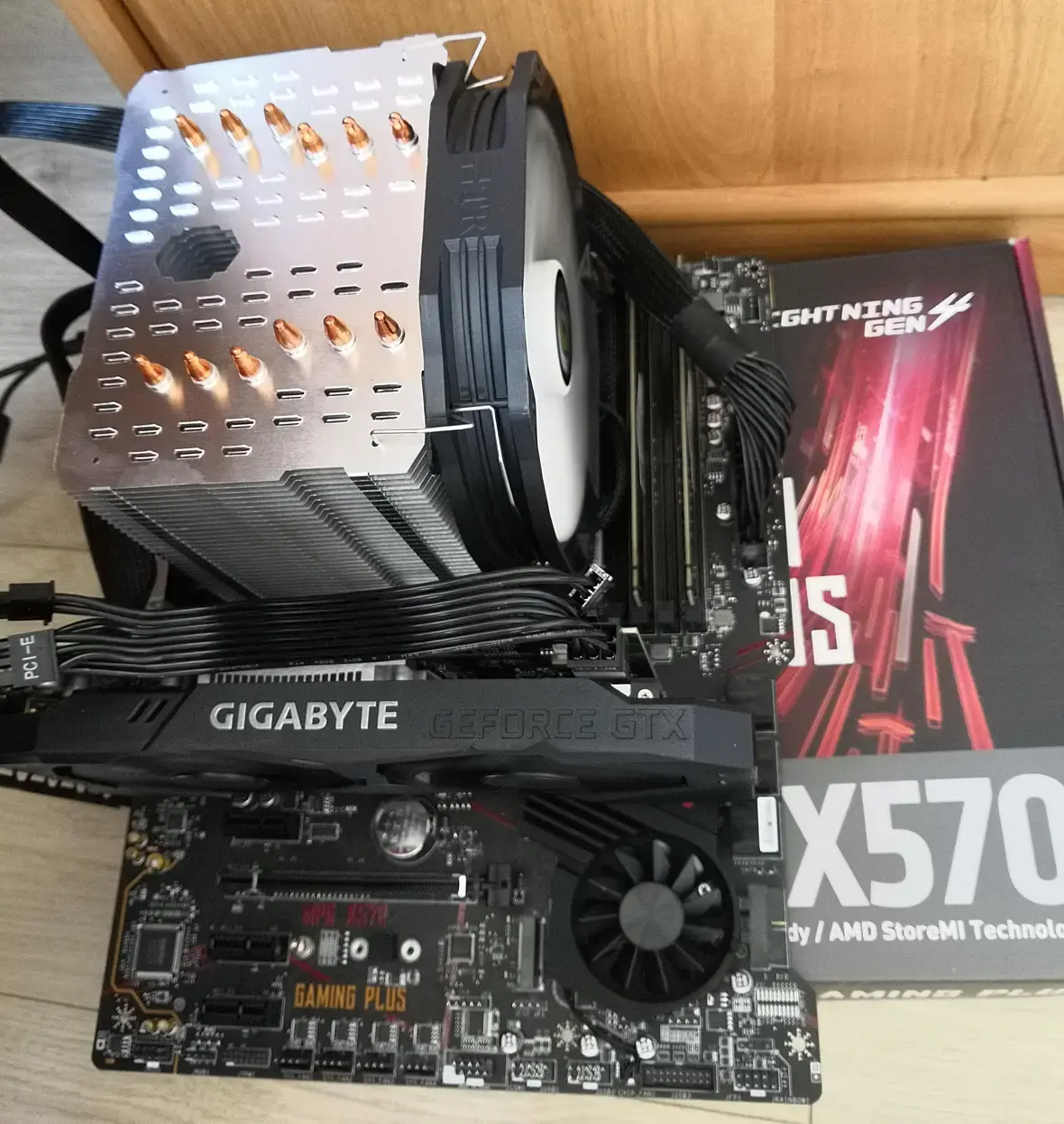

я вот как раз и затестирую 470 и 570 полностью одинаковые комплекты. если смогу биос обновить ))
_
тестовый запуск:
биос 33Мб
кулер на х570 включается после 60-65С. при включении он 55с.
врм - холодный
без дров на чистой винде - 2000 балов синбенч р15.
будем ковырять....
память 3000.
обновил биос, покрутил ПБО, стало 2130 балов. темп проца чтото пишет 73С )) вольт кучу мать гонит.
