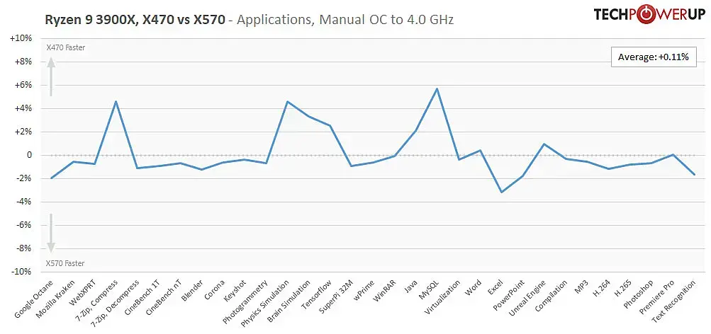

Цитата 3dmentor:
Тут всё ещё сильно зависит от версии Биоса...
Да, т.к. возможно были разные частоты при дефолте на 12 ядрах; потому как чуть ниже график на залоченной частоте:
Тут уже меньше процента. А страницей ранее для 3700X Корона вообще вровень выходит на любых сценариях.

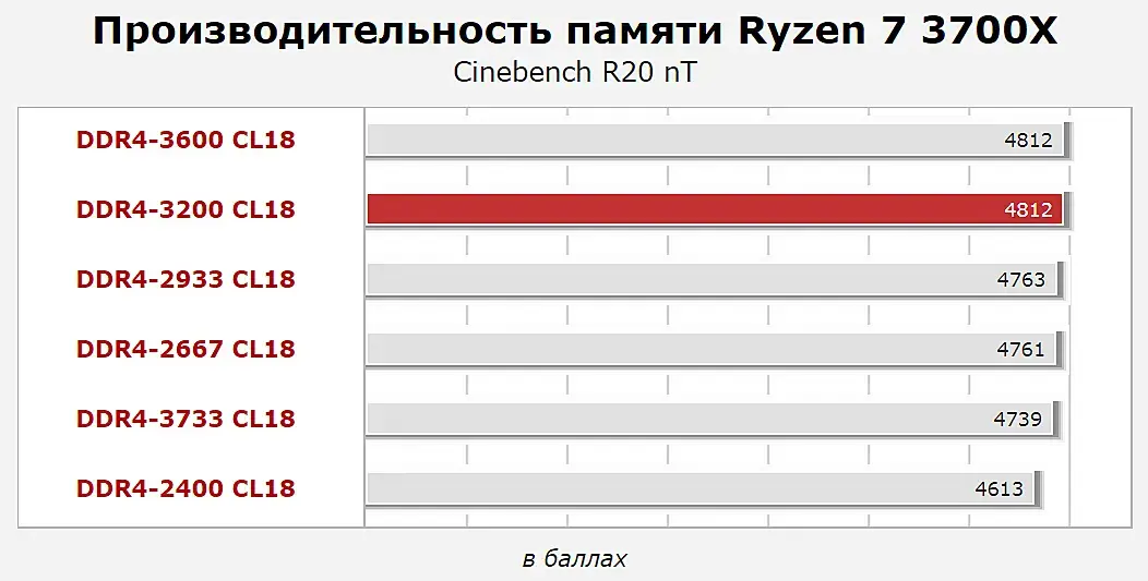

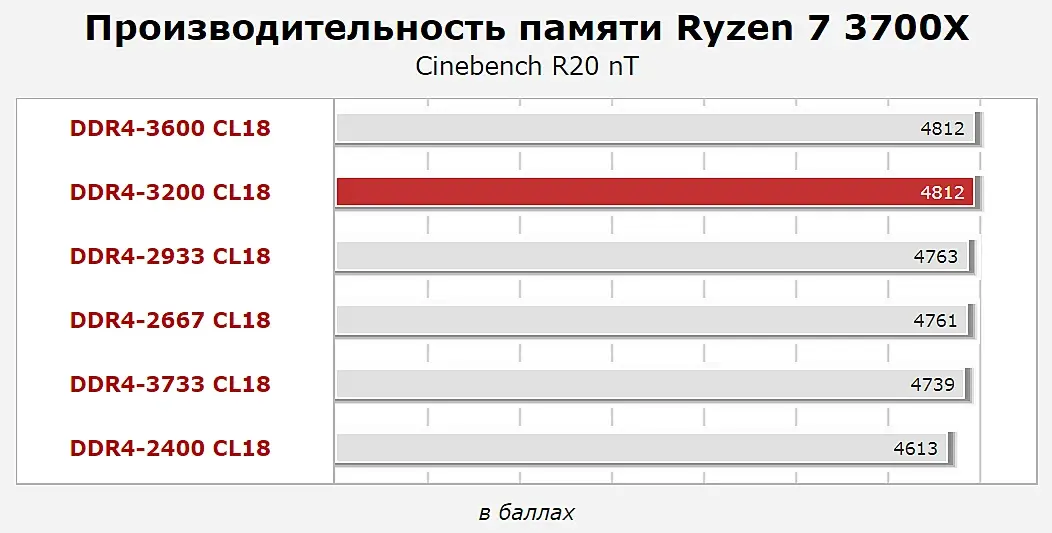

Получается память на 2666 пракктически в одинакова по производительности с 3400 в рендеринге.
Скорость памяти где еще нужна ?

Цитата 3dmentor:
Цитата sten:
по ссылке выходит что в Короне на матери 570 быстрее на 5% чем на 470.
Да, но ниже 2666 идёт резкое падение :
В инете ходили комменты, что некоторые X470 не держат высокие частоты, потому что типо они валидированы под пред поколения и у многих в характеристиках частота 3200 OC. Но вроде ютубные тесты показывают, что и на старых под 3600 нормально. Возможно, это зависит от обновления БИОС.
Просто раз АМД советуют и тесты показывают, что пик это 3600, желательно, чтобы как стандарт брать от 3000, даже 3200 всегда. Ну т.е. новьё и так брали для 2700X с 3000 для памяти и то бывали редкие несовметимости. Для первых Zen нод советовал помню 2133, сейчас думаю для нод тоже от 3000 желательно, благо цены нормальные пока.
