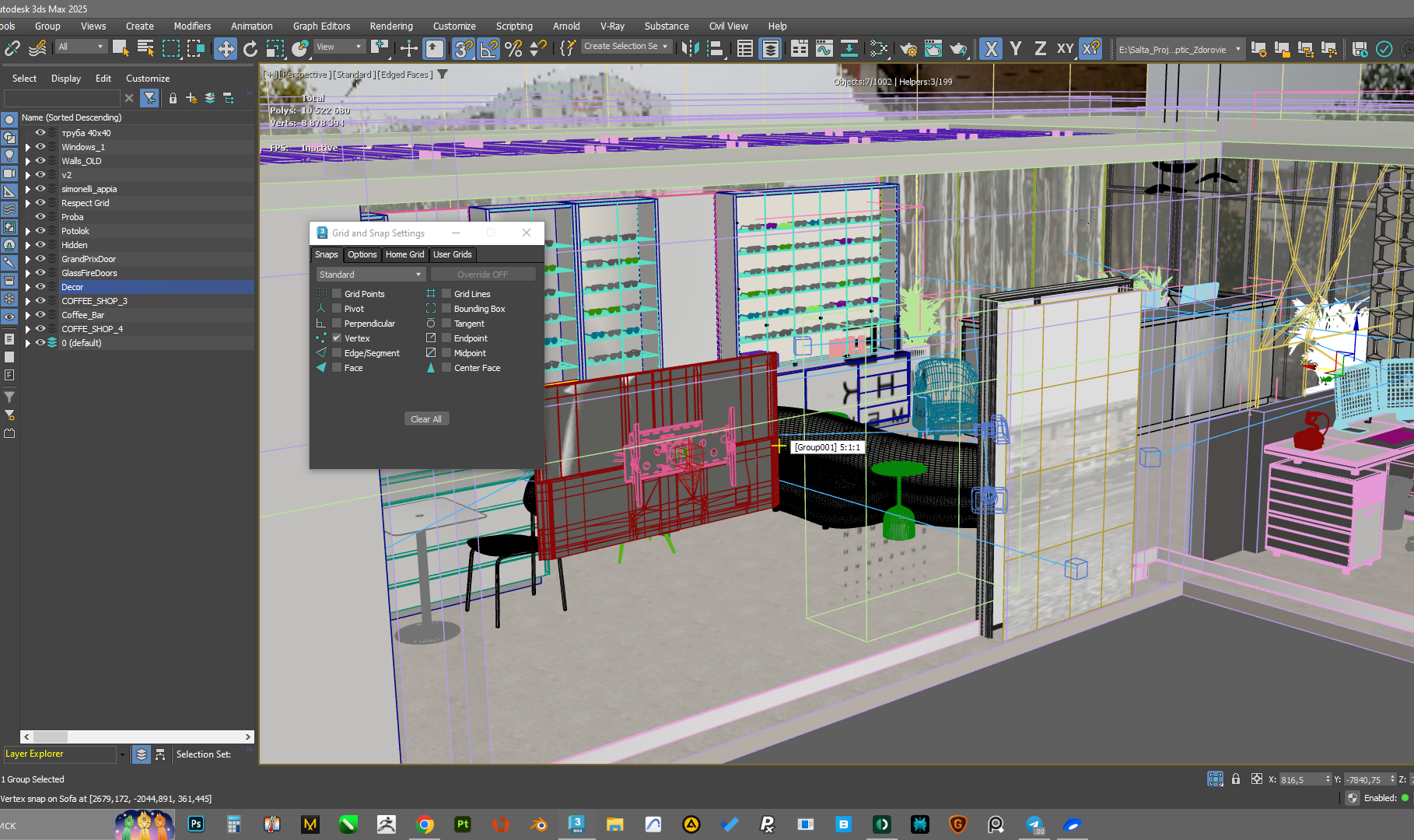

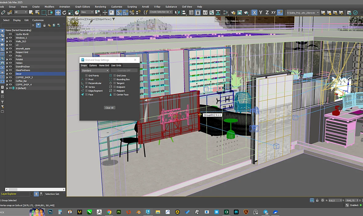

со слоями и скрыванием обьектов и так работаю) но просто по очущениям, что-то не то, как будто в прошлых версиях было не так тормознуто.
НАШЕЛ ЗАТЫК! если включать привязку только по точкам то все норм, как только добавляю привязку по центрам, то все тормозит!

круто, что нашел проблему.
но, для меня мид-поинт важнее лени ) продолжаем работать сос лоями

для интереса проверь у себя тоже, это общая проблемка такая теперь с мид поинтами чтоль? вот реально не было такого затыка раньще

Так и есть, мидпоинт, особенно вместе с вёртексами - заставляет 25ый макс моросить. Особенно когда курсор на областях, где высокая плотность полигонов. Сцена с 10млн поликов и 9 млн вершин - всё, с фризами идёт. Комп слабее твоего, но не совсем калькулятор, ТРидрипер 1 и 3060.
Даже просто прокрутку вьюпорта через Альт+Колёсико игнорируется порой.
