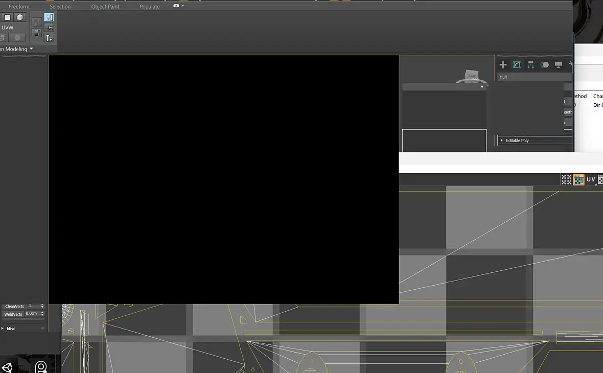

Нигде не могу найти причину и решение. Проблема заключается в том что подключено два монитора при перетаскивании окна макса с одного экрана на другой Макс виснет, вьюпорт становится черным, окно начинает моргать. При этом зависает он не намертво, если открыть окно проводника, компьютер все равно в момент когда моргает Макс переключается на него. Минут через 10-20 он развивает обычно.
Проявляется это все на разных максах на разных компах. При чем не сразу, а через часа 4-5 работы.
Макс 2022 система i5 11300h, rtx3050, 16 оперативы. Макс и проект на ссд
Макс 2020 система i5 6400, gtx1660, 16 оперативы, все так жена ссд
Макс 2020 i5 7400, gtx1050ti, 16 оперативы, так же на ссд.
Ситуация везде одинаковая абсолютно.
До зависания, перетаскивания окна ничего не тормозит и все работает отлично. После того как отвиснет все так же продолжает нормально работать
Драйвера все новые стоят, на видеокарту пробовал и game ready, и studio ставить. Ничего не меняет это

Всё максы обновлены до последних сборок?
На сайте c 24.01.2019
Сообщений: 11
Да, все апдейты ставил
