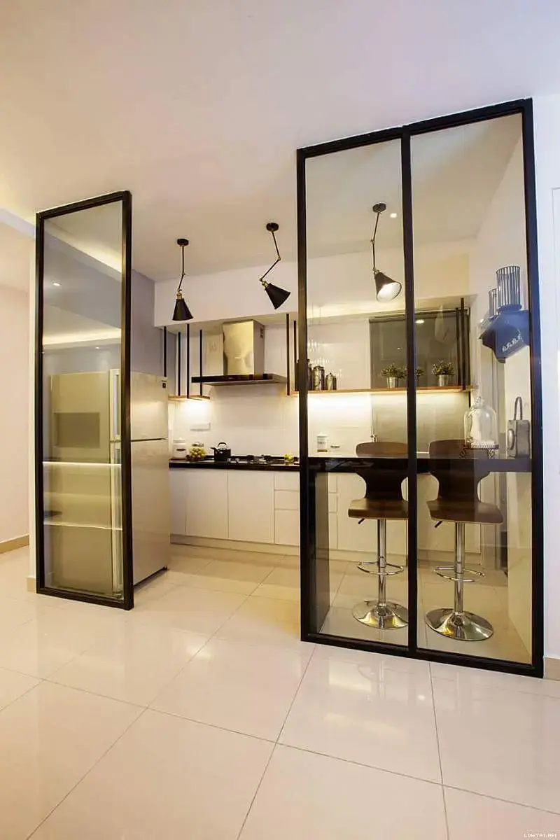

Вот таким макаром это можно легально обходить. Чтоб она закрывалась. Может быть складная, или распашная.
