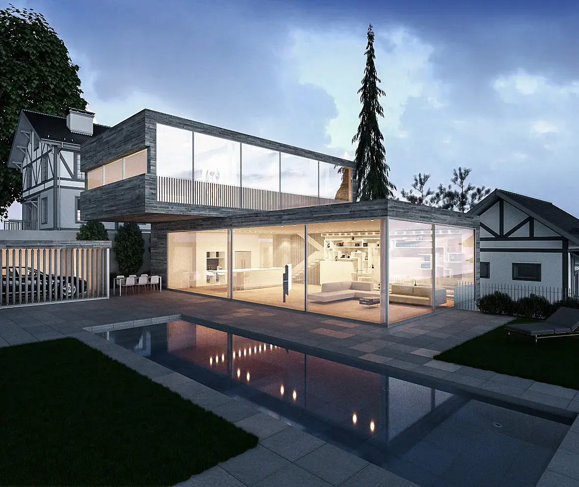

WIP. VS91
На сайте c 03.07.2018
Хотелось бы немного конструктивной критики :)

визуальное несоответствие горизонтальных плоскостей, между основным комплексом и зданием справа.
Спасибо)
Сообщений: 4261
Дерево слева, не в своем масштабе, заметно по листьям.
на окнах слишком сильное отражение или карта отражений не соответствует освещению и небу. И вообще как то слишком темновато особенно на растительности, хотя фоновые дома светлыми  выглядят, что-то не так со светом или материалами растительности.
Деревьев на фоне маловато, из за этого дырки выглядят пустыми. Закрывая ими дырки размещайте их в перспективе дальше, а не только в кадре рядом с домами.
в бассейне забыли включить подсветку, вокруг бассейна обычно выкладывается по периметру обрамление отличное от остальной плитки.
Не знаю как вы плитки делали, сейчас они - каждая совсем отличная друг от друга, нужно добавить карты грязи или  глос, что будут объединять их, не на каждую свою, а на все сразу, через другой id
референсы

Спасибо. Учту при корректировке)
