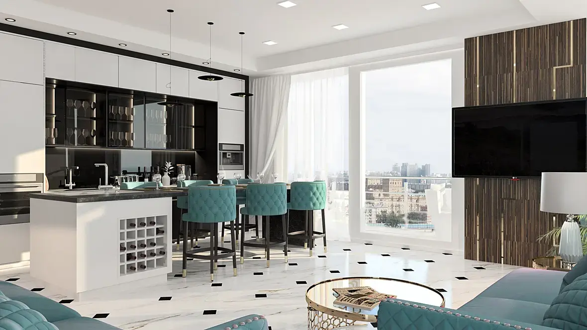

подскажите, что исправить?
в очередной раз не берут в галерею
Сообщений:
Бэк за окном очень портит впечатление и чувство реализма. Поставьте хорошую святящуюся HDRI туда.
В фотошопе покрутить гамму, а то "пыльно" и тускло.
Может композицию поискать нормальную, посмотрите рефы, или работы в галерее, там есть чему поучиться.
Выключите споты и светильники.

Поработать над материалами. Мебель тканевая вся пластмассовая, деревянная панель на стене (если это дерево), отражающие поверхности. Металл, керамика, стекло, и т.д. Второе поработать над освещением, если это день, не имеет смысла все освещение искусственное включать, разве только акцентные (и не так интенсивно как настольная лампа с абажуром, от нее света больше чем от всего остального) . Третье фон за окном, пересжег фона, поработать над ним. Также ракурсы, завалены вертикали, композиции собранные в кучу, глазам негде зацепится, нет определенного фокуса внимания в кадре.

итата Sualex:
1. Поменяйте HDRI карту. Включаете mtl override, добавляете туда серый материал, исключаете источники света и окна. И настраивайте освещение в интерактиве!
2. Картинка мутная, ей не хватает контраста и четкости
3. Если не умеете грамотно включать телевизор, лучше не включать, а оставить выключенным (на экран черный  глянцевый материал с небольшой матовостью). Совсем черным не делайте, value у черного цвета 3.
4. Пол смотрится огромным слэбом в который натыкали черных квадратов) Используйте floor generator, или купите хороший материал плитки на сайте, их полно. Или хотя бы добавьте в материал мрамора AO в диффуз, чтобы стыки мрамора были читабельны.
5. Синие диваны не отсюда. Они выбиваются и делают интерьер колхозным ИМХО.
6. Материалы слабые, нужно настраивать
7. И я бы поменял разноцветный декор которых стоит слева от кухни, он не вписывается в этот интерьер.
8. Непонятно на чем держатся шторы, и поработать с материалами портьеры и тюля.
9. Модель окна поменяйте, нереально толстый профиль. Не растягивайте модель подгоняя ее под оконный проем, редактируйте модель вертексами.
10. Добавьте деталей. Если окна панорамные, там должны быть встроенные конвекторы в пол.

Попробовал в Вашей работе в фотошопе четкости добавить, фон поменять и телек выключил. Уже получше вроде стало=)

 tvditbfi спасибо, буду работать
окна порталы, толщина профиля большая, но проверю, конвекторов в пол  нет, будет везде "теплый пол"

со светом что то не так. Ну блин не верит глаз. Ну не может быть такого в реальности.
Ну слишком ярко. Опять культ любителей белых интерьеров и белых потолков. Ну не может быть такого света, даже в маленькой беседке без стен и с одной крышей.  Не то что из двух окон.
