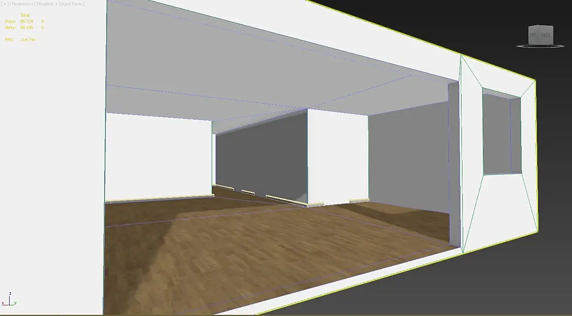

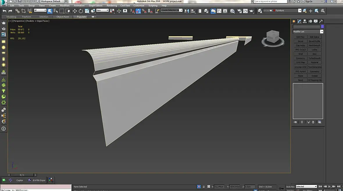

Исправил геометрию плинтуса. Удалив невидимые полигоны. (Последовал примеру Quasar's WIP Олег, спасибо тебе за ценную информацию! )
и отредактировал ему развёртку.
Также по примеру и cовету, изменил геометрию помещения. Каждая внутренняя стена теперь отдельный объект со своей lightmap во 2-м канале:

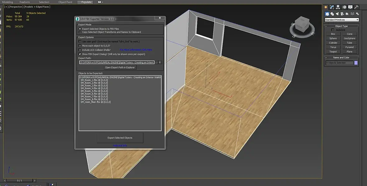

ЭКСПОРТ: На всякий случай устанавливаю  pivot для стен/потолка/пола  в координатах 0-0-0. Но вроде это необязательно.
 Настройки экспорта FBX:
Дальше экспортировал с помощью скрипта UE4FBXExporter. Вот его настройки:
Этот скрипт позволяет выбирать  сразу несколько объектов и копирует название меши в файл экспорта.

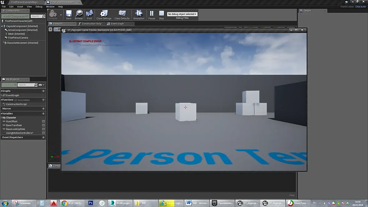

Перемещаюсь в UE. Сразу замечу: в уроках версия 4.7.6  а я работаю в 4.18.2.
Тут уже создаю всё с нуля. Создаю сцену First Person, максимальное качество, со стартовым контентом.
В созданной сцене отключаю возможность стрельбы:
Ок, работает.

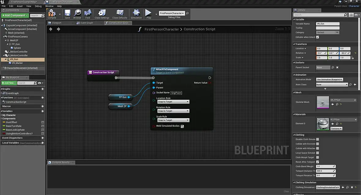

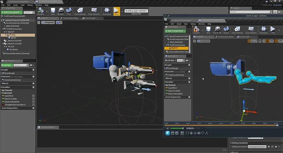

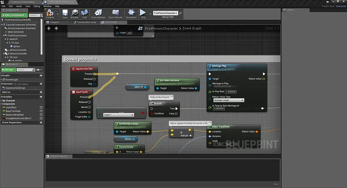

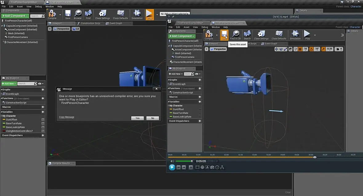

А вот теперь «нам нужно выделить руки и нажать удалить». Всё, тут ступор.
Если в старой версии руки и оружие – это один объект, то в новой версии они разные. Также у меня в сцене оружия 2шт.
У меня выскакивает ошибка:
Если я разрываю связь в блюпринте – то же самое.  Пишет  - какая то связь должна быть:
Решил половину текущей задачи. Удалил оружие
На сайте c 03.10.2006
Сообщений: 182
McQueen, руки можно убрать просто их скрыв.. Тем более, если уже отключили стрельбу.. По крайней мере, в 4.16 это срабатывало..
На сайте c 07.03.2012
Сообщений: 23
Yaroslavl
Нашёл способ. В итоге я скрыл во вкладке Details, пункт rendering:
 Наверное можно как-то удалить. Но пока и так устроит.  Идём дальше.

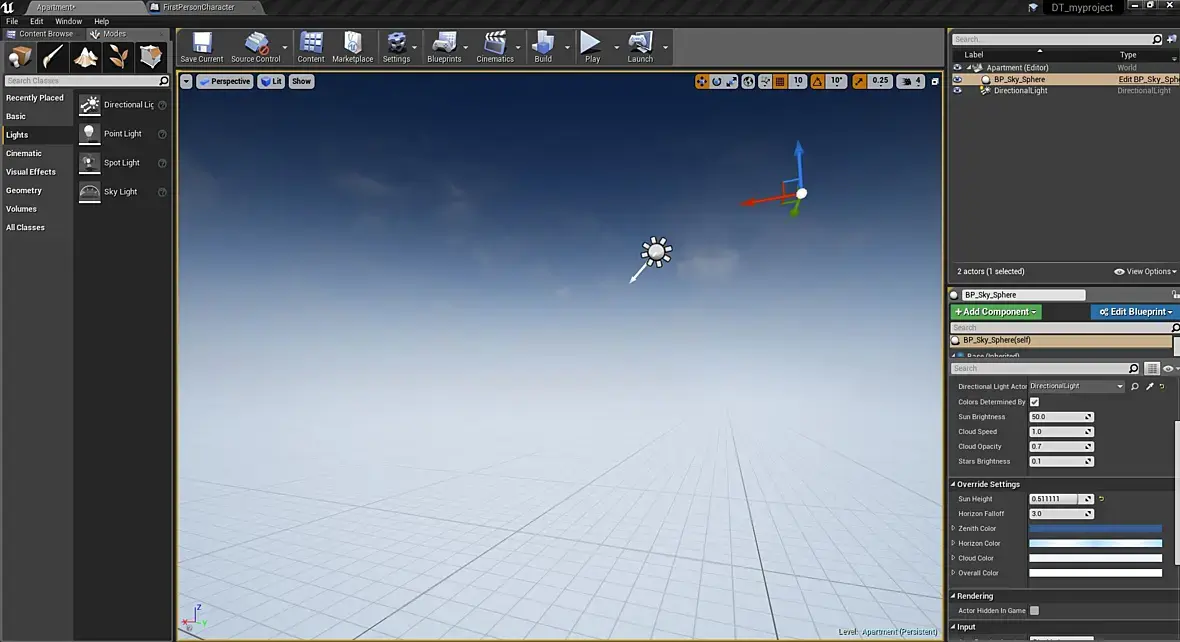

Создаю новый уровень.
Добавляю источники света - directional lights и BP_sky_sphere. И настраиваю свет:

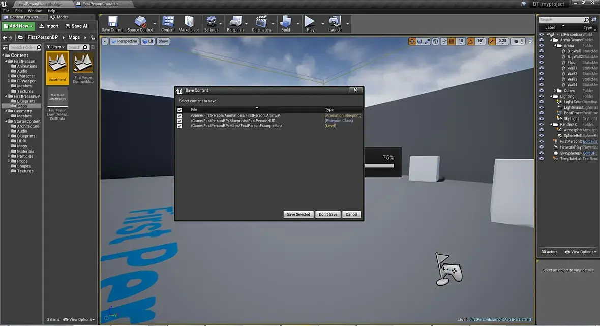

Их можно удалить спокойно удалить в левом аутлайнере.
Потом при сохранении актора ошибки вылезут. Нужно будет удатлить все блупринты, которые красным подсвечены и еще раз  скомпилить и сохранить. Еще нужно будет перекрестие красное убрать в виджете.

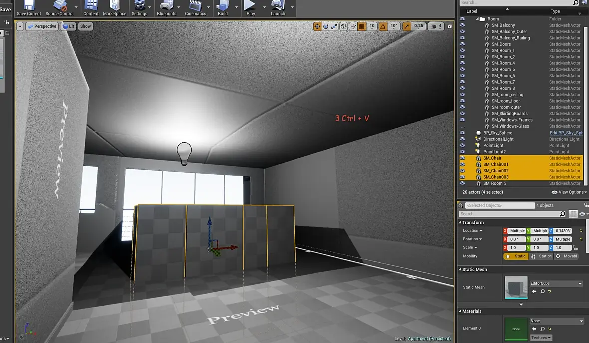

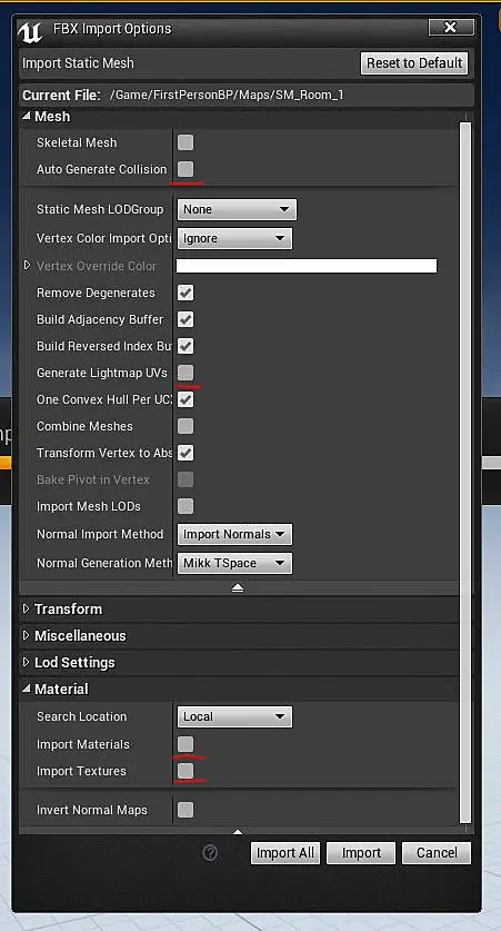

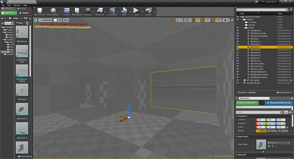

Импортирую объекты в Анрил. Использую такие настройки:
Правда при загрузке в сцену выскочили такие ошибки:
Но ничего не вылетает, всё работает. Продолжаю.

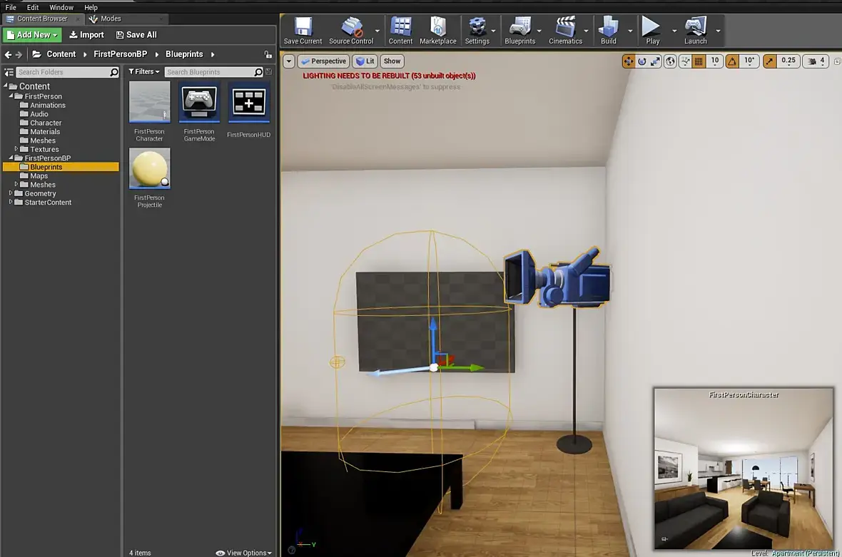

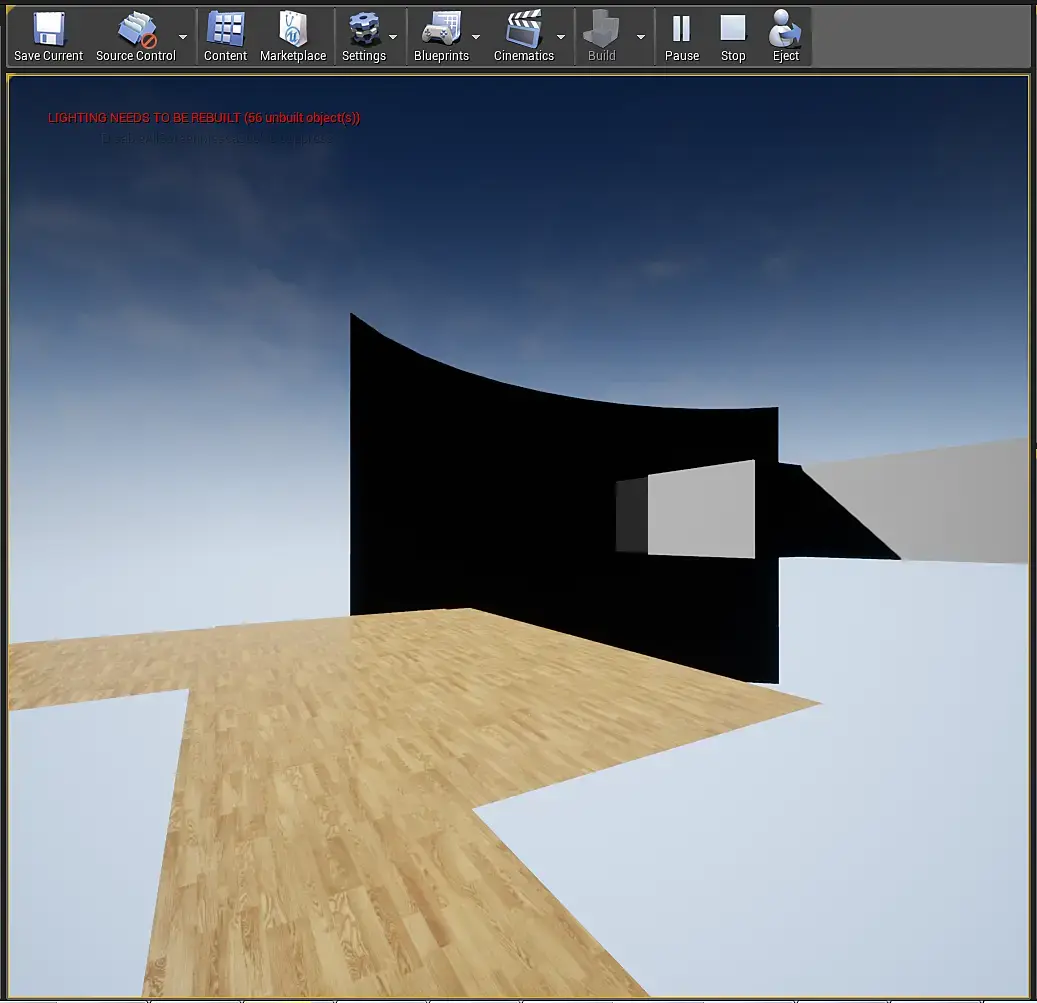

В итоге сцена выглядит так:
В максе я сделал заново выделенную стену, и в первый канал не назначил текстурные координаты. Исправил это, и стена стала выглядеть как и остальные
А вот наверное и те самые ошибки. Подозреваю, что это связано с  расстоянием между кусками (простите, не помню как это по "научному") в UV editor.
Да, с этим разобрался.

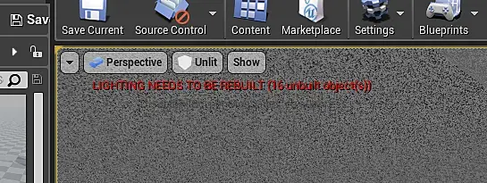

Снова добрался до заветного Анрила! Я добавил остальные обьекты, и теперь сцена (уровень) выглядит так:
Кстати, та ошибка (lighting needs to be rebuild) лечится простым нажатием на кнопку Build (обвёл красным). Засветы и красная надпись исчезли.

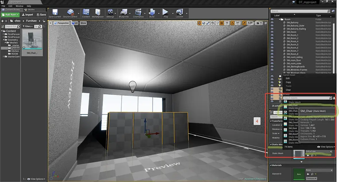

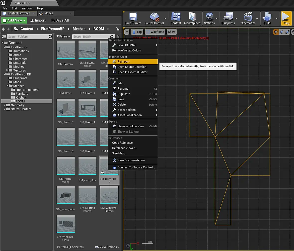

Создаю персонажа (камеру). Собственно, она осталась от стартового контента. Помещаю в сцену.  При нажатии PLAY персонаж проваливается сквозь пол, равно как и сквозь любые меши.

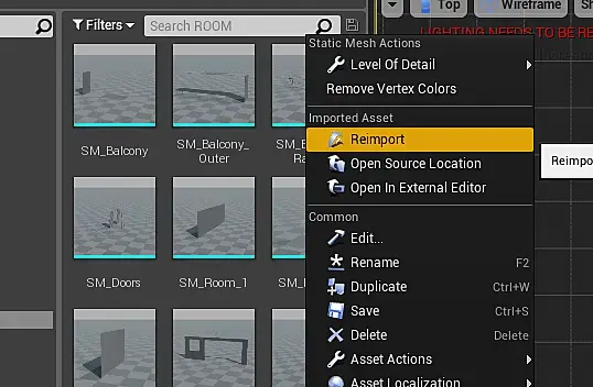

  Чтобы этого не происходило, создаю объекты коллизии для стен и пола. Так как каждая поверхность стены – отдельный объект (спасибо за полезный совет!), то делаю прямо в анриле. Каждой отдельной стене и полу:
 Я немного отклонился от действий урока. Там помещение – это одна меш. Если создать ей коллизию в UE, то внутрь мы уже не попадём в режиме PLAY.
Так сделано автором:
Помещение с именем SM_Room
UCX_Room_00 - объекты с префиксом UCX - объекты коллизии
UCX_Room_01
Всё это экспортировалось с перезаписью файла SM_Room.fbx  И в анриле обновляю файл, нажав reimport.
Повторил действия:
Всё работает
На сайте c 12.06.2016
Сообщений: 102
Коллизию лучше всего делать в максе и там же ее и называть, для этого есть специальный встроенный инструмент
Если стены сделаны, как один обьект, то нужно делать для каждой стенки свою коллизию и номер у них должен идти по порядку для одного меша. smiley-smile.gif

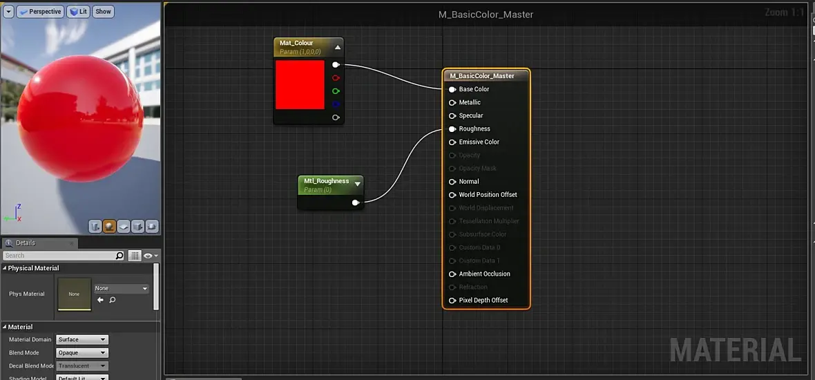

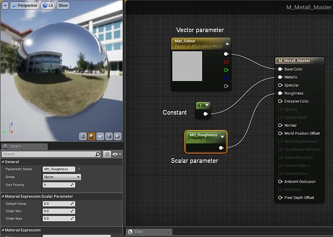

Материалы.
Пытаюсь  сам себе объяснить, что тут к чему.  Возможно буду ошибаться.
Простой цвет, родительский материал В слотах Base Colour и Roughness ноды Vector Parameter и Scalar Parameter соответственно. Эти параметры дают возможность внести изменения в  инстансы материалов Можно подключить также Constant3vector и Constant. Эти – нет
Металл:
Для всех инстансов металлических материалов  параметр Metallic  будет одинаковым – 1. И подключен нод Constant.  Но если подключить сюда Vector parameter, свойство будет доступно:

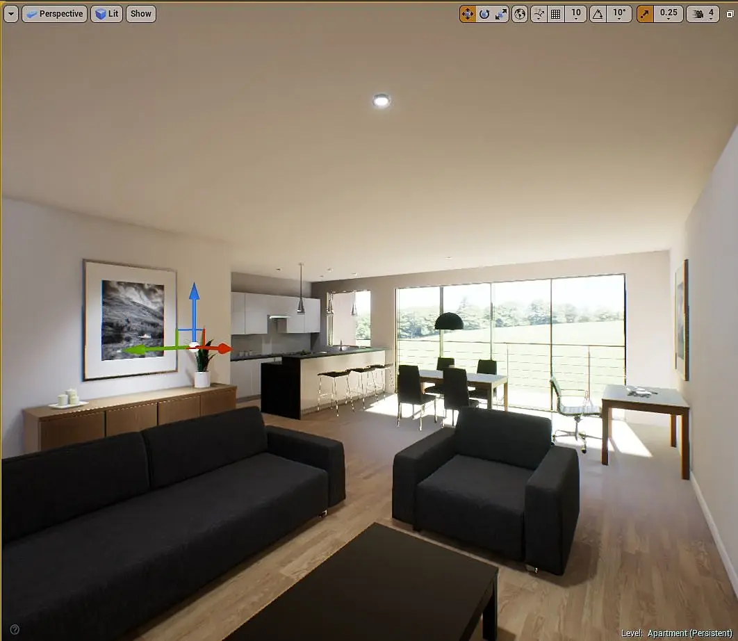

 Хочу показать вам что получается. Это черновой вариант настроек освещения. Про свет естественно напишу.

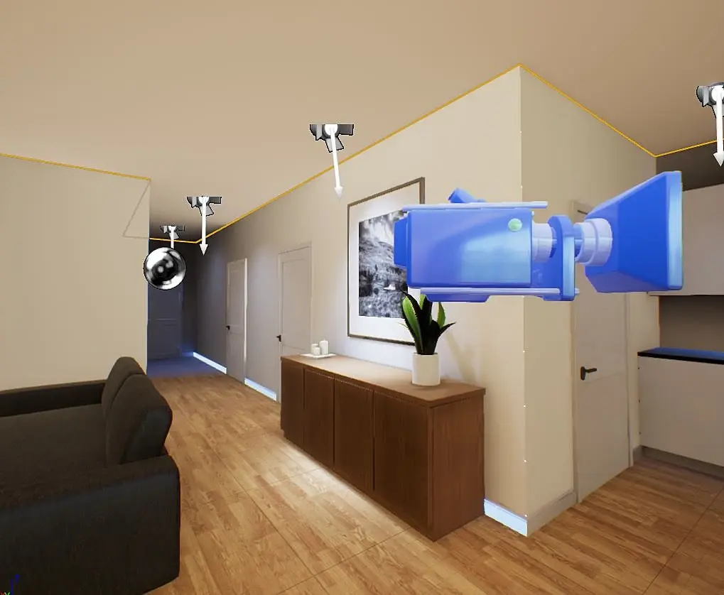

 Мой проект медленно, но двигается к завершению. Сейчас это выглядит так:

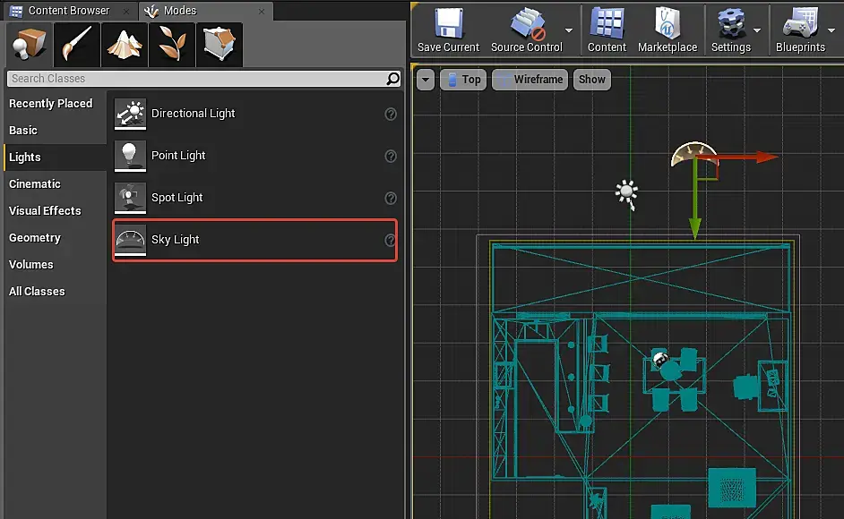

  Опишу настройку света.
Добавляю в сцену эти элементы:
Post process volume:  все настройки свето и цвето коррекции находятся здесь. На данном этапе настроили только значение автоэкспозиции , как в фото-видео- камерах.   Позже к нему ещё вернёмся.
В свойствах изменил  значения min и max brightness 0,1 – 0,1. Exposure bias -4
Lightmass importance Volume – ограничивает область  просчёта света в хорошем качестве, снижая нагрузку на видеокарту.
Добавил Sphere reflection Capture. Как я понял, они создают более корректные отражения.  В сцене их 2, influence radius изменил так, чтобы зона их влияния покрывала весь объём помещения.
В свойствах skylight  значение intensity – 0,3.  Directional light – режим static
Автор добавил пару направленных светильников , которые светят снаружи вглубь помещения, чтобы избавиться от темноты вдали от окна. Я разницы никакой не заметил, эти светильники поэтому они не учавствуют в освещении.
Внутри расставил SpotLight. К ним, также как и к виреевским или короновским светильникам,  можно добавить профиль IES.  Естественно, меш и источник освещения отдельные объекты.
После того как расставил светильники, изменил размеры световых карт для основных объектов помещения.
От 256 до 2048. Выставил Light Quality на Medium и построил свет.

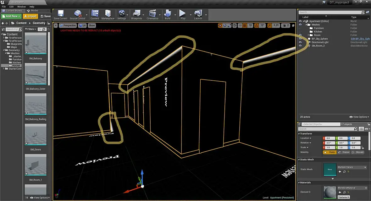

Вроде всё классно, но от этих косяков я избавиться никак не могу, плинтус и вот эта часть интерьера:

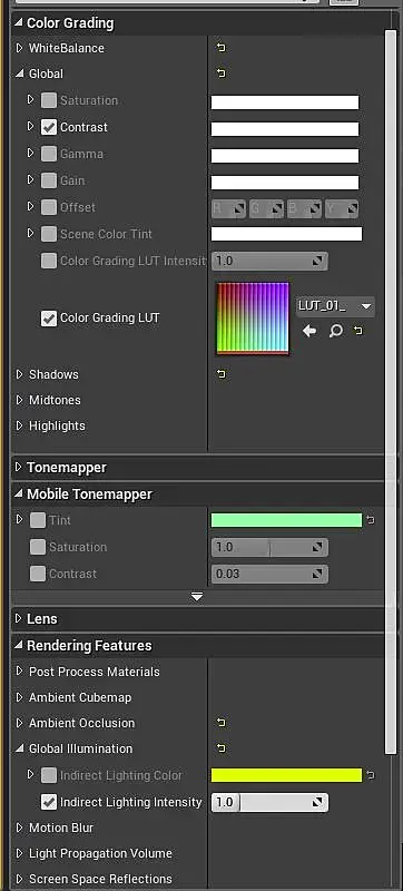

Цветокоррекция
Подробно о цветокоррекции описано здесь: http://uengine.ru/site-content/docs/post-process/color-grading
Вкратце суть такова: делаю принтскрин с видом сцены, открываю в фотошопе и применяю корректирующие слои, пока результат не устроит.
Эти же слои копирую в файл Таблицы цветокоррекции (LUT)
Сохраняю результат в формате  TGA, загружаю текстуру в анрил, а конкретно, применяю получившуюся цветовую таблицу объекту PostProcessVolume
PostProcessVolume даёт возможность настроить также засветы, тени, в том числе отдельно по цветовым каналам.
Такие подробные наcтройки мне не нужны, но пригодилось вот:  Rendering Features - Global Illumination – Indirect Lighting Color и Indirect Lighting intensity.  Также Saturation и  Contrast, нашлись в Mobile tonemapper  (В старой версии эти параметры находятся в совсем других вкладках. )
Я также добавил эффект хроматической абберации в Lens – Image effects. Ну и немного Bloom , там же добавил эффект Lens flares
Да, здесь удобнее для поиска необходимой команды использовать строку поиска.
Вот разница с постобработкой и без (слева):

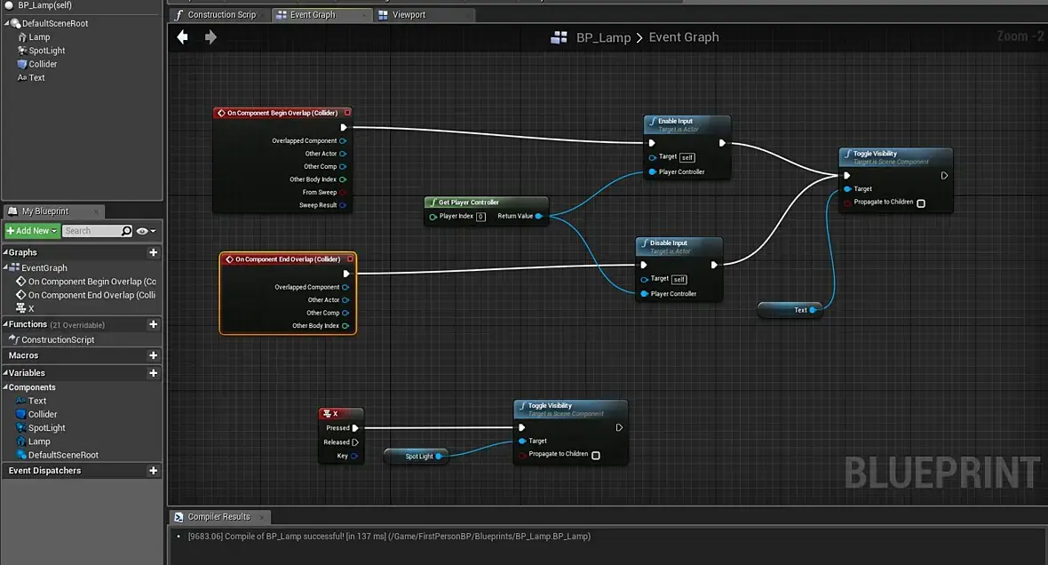

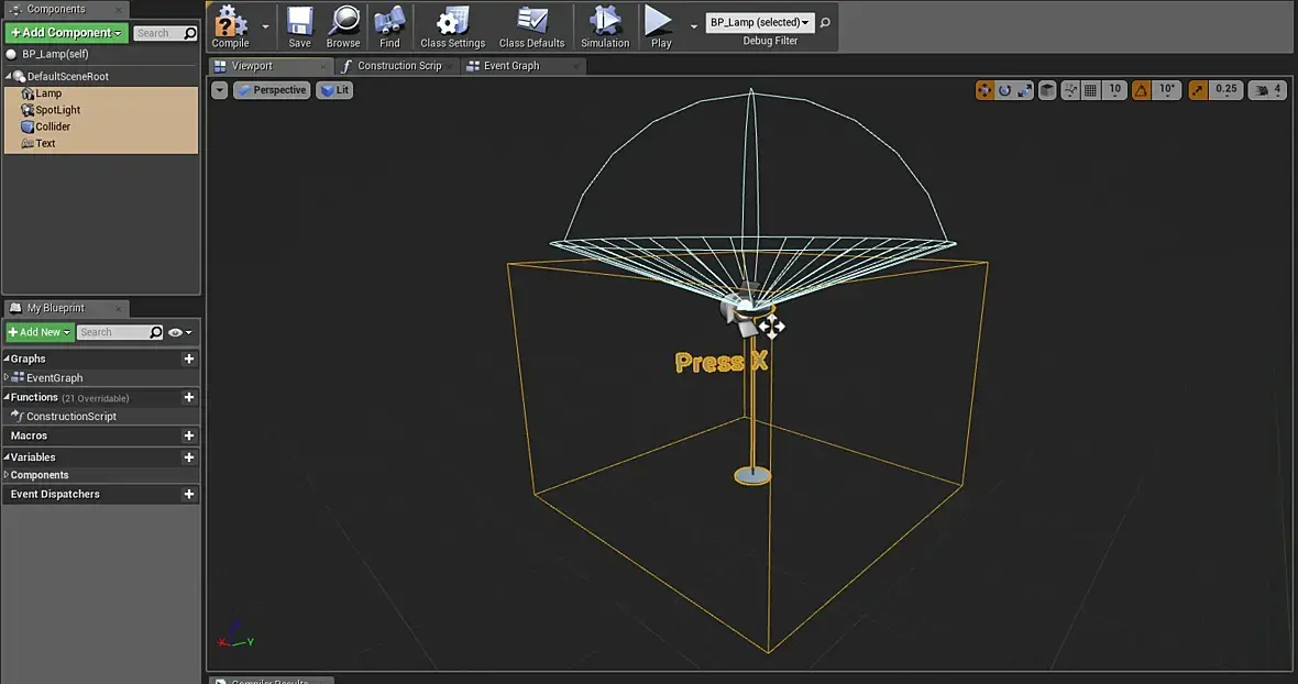

Теперь настраиваю интерактивность сцены с помощъю блюпринтов.

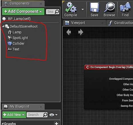

Торшер , он же SM_Light.
Создаю Blueprints – New Empty Class – (Actor)- выбираю папку – открываю объект в редакторе.
В открывшемся меню во вкладке компоненты добавляю элементы:
Lamp – static mesh, указываю ему объект из имеющихся в сцене (SM_Light).
Это то, что я вставил на место торшера. Сам светильник, источник света и пару дополнительных объектов.
При нажатии на кнопку X в игровом режиме я могу управлять  его светом.  Из любого места в сцене. Если задать привязанный объект коллизии, команда будет действовать только внутри него. Также есть возможность  добавить текст – подсказку, он появляется при пересечении объекта коллизии.
На языке блюпринтов это выглядит так:
Получилось, только надпись Press X видна в момент пересечения  коллайдера  лампы.  А должна быть видна постоянно, когда я нахожусь внутри.  И материал торшер не видит
