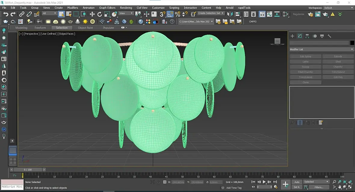

Всем, привет! Это референс люстры, которую хочу смоделировать данную для загрузки. Подскажите потенциально данная модель может рассчитывать на получение статуса Pro?
Сообщений: 3520
Зависит от ваших способностей.
На сайте c 26.01.2023
Сообщений: 9
Это текущий результат. Будет здорово, если выскажете свои замечания.
На сайте c 07.05.2012
Сообщений: 477
Сетка жесть. Куда такая плотность?
Сообщений: 3520
По сетке - избыточно плотная.

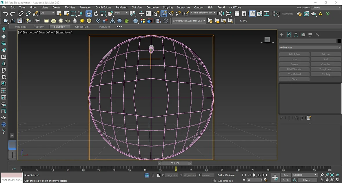

Сообщений: 9
Прорядил сетку... Или это все равно еще слишком плотная сетка?
На сайте c 03.03.2021
Сообщений: 146
слишком тут должно быть 8 угольник типа такого...пару фасок на краях и всё  по сути

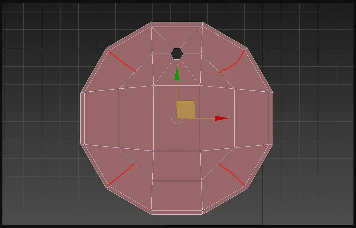

Склоняюсь к такому варианту сетки. Все полигоны четырех угольные. Что скажете?
На сайте c 28.11.2012
Сообщений: 792
Я считаю, что в данном случае вопрос принятия модели будет зависеть не от плотности сетки или прочих технических параметров, а на сколько интересной получится текстура этих самых стекляшек. Так сказать, художественная ценность...
Цитата MaksShaber:
Что скажете?
Главное, чтоб на рендере углы не были различимы глазом... Я бы не постеснялся ещё одну итерацию сглаживания накинуть... Или, еще лучше, более замороченный вариант - измельчить сетку лишь по наружному периметру, чтоб сгладить углы, а ближе к центру оставить как есть...
Зачем делать дырку в кругляшке, если в итоге ее все равно не видно?

MaksShaber, Зачем задавать дурные вопросы? Сделай модель и сдай на модерацию и всё поймёшь.Это сейчас лотерея-приём моделей И сетка зачем столько полигонов? Тебе же сказали ты просто не знаешь как сделать сглаживание ну так посмотри сетки моделей аналогичных

Цитата model_pro:
5-ти угольники? Недопустимо.
Сообщений: 146
makc3383, это я для примера по быстрому. Да недопустим. Пусть сам порежет как нужно. Ну что-то человек сам должен соображать?
Сообщений: 3520
Цитата makc3383:
Легко исправить. И нужно конечно, а то развертка поедет при сглаживании.
Сообщений: 146
valek76, Ну всё правильно. А у него что лучше? 120 полигонов 1 монетки?. Ну и сглаживание -не знает как его сделать без турбика наверное или что.
Сообщений: 3520
нет не лучше))), я же писал об этом выше:
