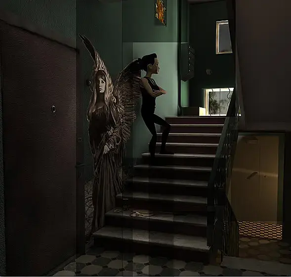

Всем привет. Прошу советов по улучшению работы, прям S.O.S, пробовала отправлять в галерею (другую), не проходит и получает довольно низкие оценки, не могу понять почему. Буду рада любой объективной критике и советам.

мультяшно. в духе тридешных ментал сериалов на потоке. тут надо или доводить текстурами (сейчас большие однотонные заливки) или стиль менять.
и с сюжетом непонятно. не то спортсменка, не то гопница - ракетки отжала )

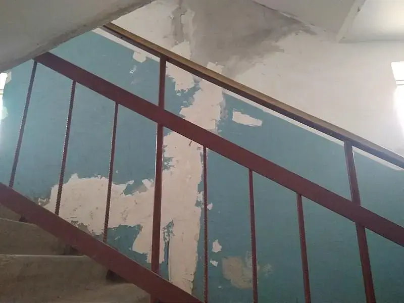

beard02, спасибо за комментарий. Стиль менять, конечно, уже поздновато, если доводить текстурами, на Ваш взгляд, как это лучше сделать? Можете написать более развернуто? По поводу того, что смотрится однотонно, в этом согласна, просто не могу придумать, как бы разнообразить вид, в реальности (подъезд срисован с моего) он выглядит примерно вот так, только без граффити на стене)))
По поводу идеи, девочка просто вспоминает о своем детстве, как с дворовыми друзьями тусовалась в подъезде, баловалась коктейлями Трофи, играла с ними в карты, а потом они шли на улицу и гоняли в бадминтон smiley-rolleyes.gif

Слабые материалы, свет, модели. Тут пилить и пилить еще. Вот к примеру работа 14 года, а выглядит намного более убедительно http://render.ru/gallery/work/93523

Не знаю, лучше ли стало, или нет, в правильном ли направлении я вообще двигаюсь...Как вы думаете?

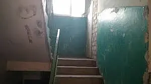

очень чистенько на лестничной клетке. Почти стерильно. Даже стену немного раздолбали, а потом помыли.
А должно быть, где то так )))

Не понятно, кто в вашей картине главный персонаж!?
   Можно придать драматима...........

filist, благодарю за комментарий)) уж больно девушка с крылышками понравилась smiley-blush.gif
 Upd. Разглядела, хорошая идея! Надо будет подумать, как это лучше обыграть...
