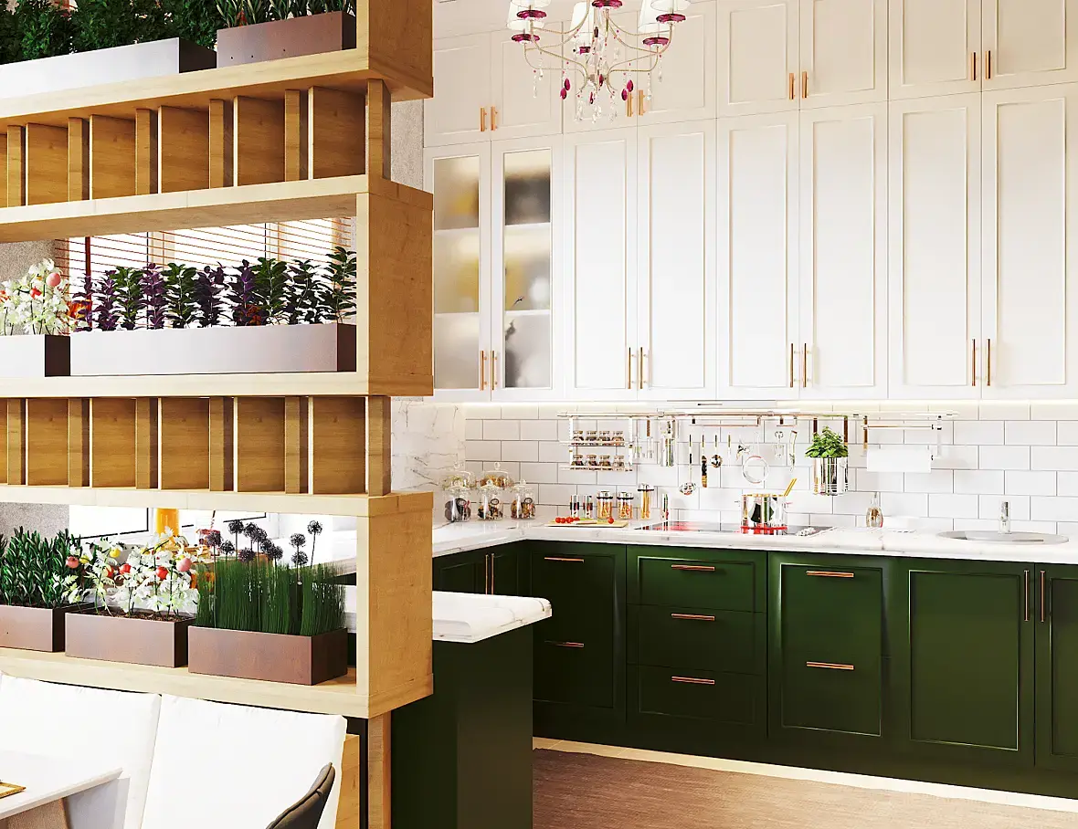

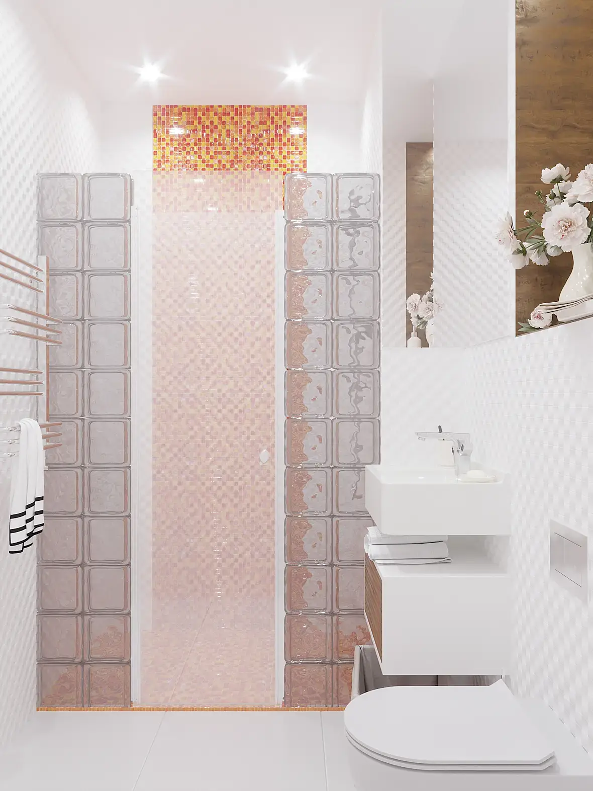

 вот так вроде получше)

да лучше, только почему мозаика на другом ракурсе ярко-оранжевая, а тут блеклая получилась?
подозреваю что из-за силы отражения. текстуру не менял.
буду краток-см выше

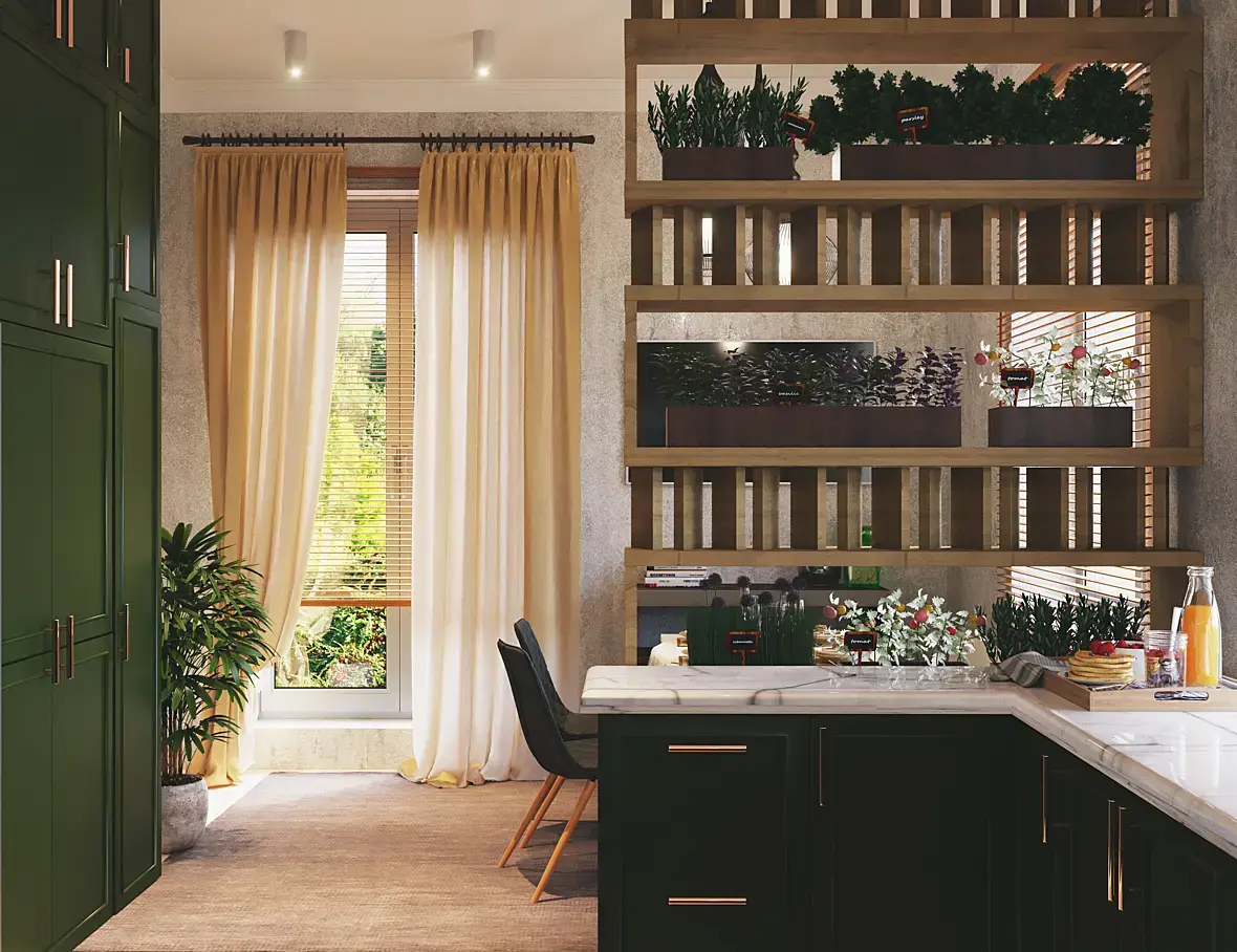

вот
Всем хорошего дня!

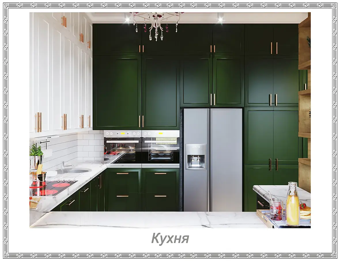

Итак, я думаю какой-то этап подготовки из меня визуализатора прошел и пора готовиться к сдаче экзамена, как считаете???)
Арменблчетыре, рост у Вас безусловно есть и не дюжий. На данном этапе считаю, что с работой справились хорошо. Учитывая первые изображения и нынешнее.
Теперь на будущее.
Белый цвет - 185 максимум. Крайне редко можно до 200, но обычно у меня 175-185. Так он не выгорает и выглядит более естественным. Лично проверял фоткая белые интерьеры, как при естественном, так и при искусственном освещении. Затем в фотошопе пипеткой смотрел цвета. Обычно с фотика выходит около 160 (на моих нескольких примерах, может быть у других будет иначе).
Аналогично с черным. 0 - никогда. У Вас похоже что ноль или около того, поэтому там черная дыра. Старайтесь давать в диапазоне 2-5. Будет легко серый, но при накрутке контраста в фотошопе, будет как раз 1-2.
Зеркало, тоже не ставьте в рефлекте 255. Оптимально 200-220. Тогда оно будет чуть тонировано, и заметно отличаться на стене, как в жизни. Когда делают 255 то непонятно то ли там помещение еще, то ли зеркало.
Вообще выбрали одно из самых сложных заданий. Белое помещение при искусственном свете. Это жесть.
На сайте c 19.04.2018
Сообщений: 92
Санкт Петербург
Армеблчетыре, рост у Вас безусловно есть и не дюжий. На данном этапе считаю, что с работой справились хорошо. Учитывая первые изображения и нынешнее.
Теперь на будущее.
Спасибо) правда к экзамену предлагалось изображение ниже) по белому и черному, я следуя ранее данному мне совету выставляю белое до 230, черное до 10, но учту и буду делать помягче)
Армеблчетыре,
за это отдельное спасибо) до сих пор смеюсь) этот ник читается как Арменыч, когда-то, когда на игры было время использовал)
Попробуйте мягче. Из темного и серого горящий белый можно сделать всегда, а наоборот нет. Поэтому не старайтесь из рендера выдавать очень яркие картинки, чуть спокойнее. Но и совсем темные тоже не надо. В общем, с опытом придет золотая середина. Когда и заказчикам будет понятен рендер и у Вас появится сильный маневр для пост обработки.
На кухне выгорели подухи и мрамор. Вот фасады получились отлично.

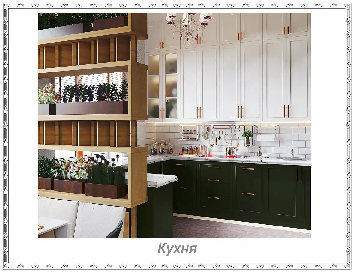

Рост виден и недюжий. Продолжай в том же духе!

Духовка левая только не откроется)
Сообщений: 92
Санкт Петербург
откроется, специально проверил)
На сайте c 07.02.2016
Сообщений: 327
развертки нужно аккуратней делать, у столешницы и стеллажа точно
Это ж как она у вас в столешницу откроется) Еще и прям рядом с мойкой поставили и угол образовался на рабочей поверхности недоступный.
А рамочки - шик)))
Текстура на столешке сильно поехала
Сообщений: 92
Санкт Петербург
А рамочки - шик)))
А рамочки - шик)))
Эта модель духовки открывается от инза стекла) про то что вытаскивая что-то из духовки натыкаемся на раковину я писал дизайнеру, сказали оставить как есть) текстуры пересмотрю
Отсюда вопрос: экзамен на визуализатора сдан или на осень оставим?)

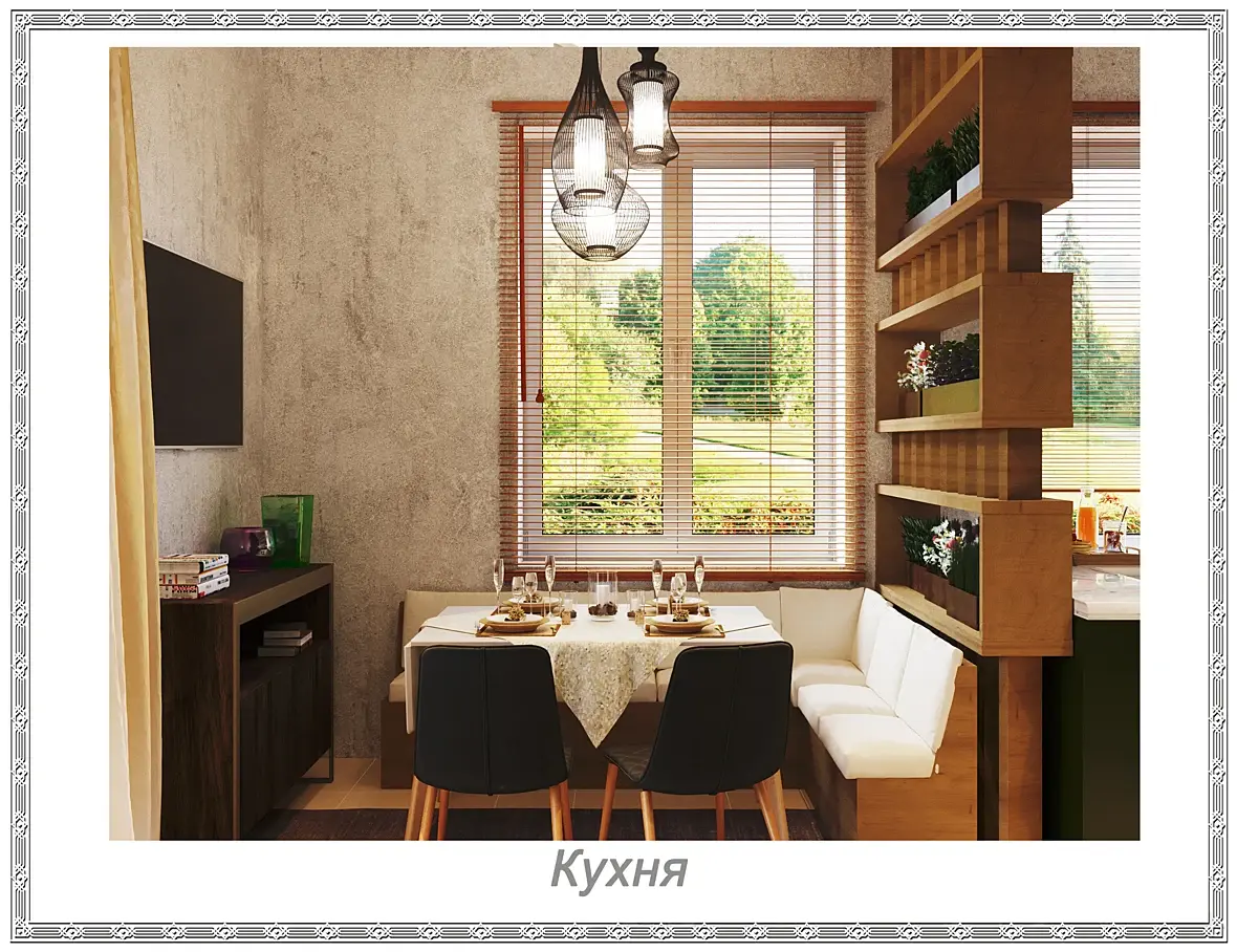

Еще вот)))

Ха) не заметил книги) обзову их коробками для видеокассет)
klubnichka93,  кстати Вы первая и пока единственная, кроме заказчика, которая мне и их дала, кому эти рамочки понравились)
