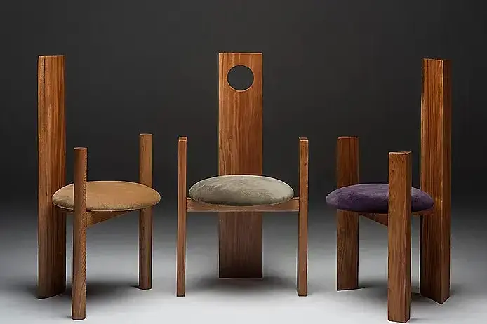

Стоит ли делать такое же противное рыжее дерево? Оригиналы вряд ли кто то купит, их там немного сделано было. Фото стульев с выставки ниже...
