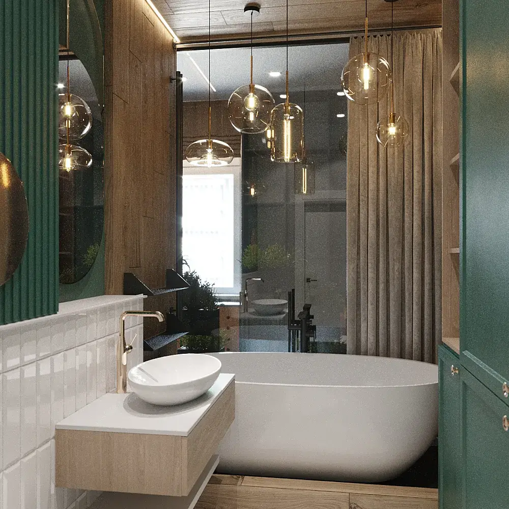

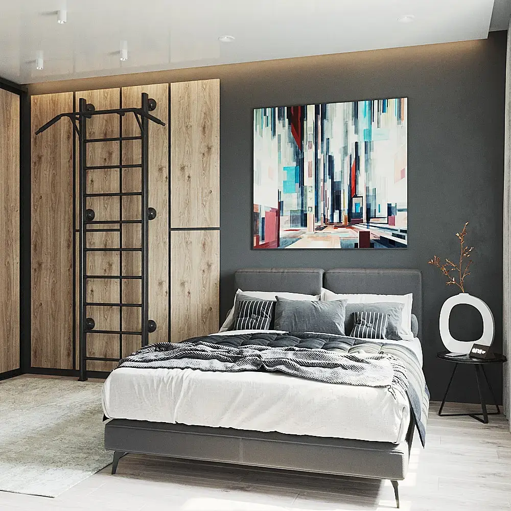

Первый раз заливаю свою работу на этом сайте. Буду рад объективной критике) Интерьером начал заниматься пол года назад, хочу подтянуть свой уровень

Сообщений: 6346

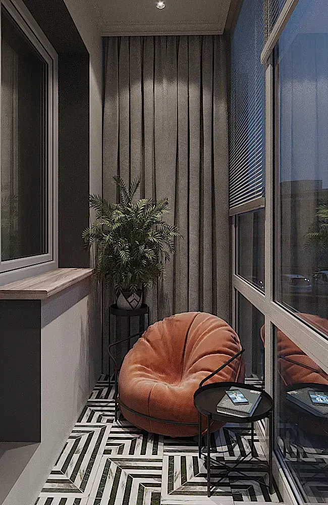

шумновато, но свет приятный, давайте полноценную комнату, балкона маловато.
Стена, которая с дверью и окном, что то с ней надо делать, её материал никакой и выбивается, да и подоконник просто бокс со снятыми фасками, это подходит когда он за шторой и вдали, но  когда он лезет на передний план в камеру, то тут нужно проработать его до мелочей, со всеми боковыми заглушками и хорошо настроенным материалом, если текстура, то правильно разложенную
Сообщений: 1661
Очень хорошо для полгода. Особенно нравится как бэк впсиали. Стильно уютно. Надо уровень денойза уменьшить, и в фотошопе дотянуть финалку и будет конфетка.
может подоконник из МДФ или ПВХ тогда именно такую геометрию будет иметь.
Я бы ограждение всё-таки поставил, мало ли дети заиграются или сам заказчик набухается и улетит с балкона, а вы будете себя виноватым чувствовать.
Да там по задумке подоконник из массива, и пороги тоже. ЮВП анврап накину. спасибо за замечание. Стена белая покраска с черными откосами покраска. Что предлагаете по стене? Не хочу чтобы она сильно притягивала внимание и тем более доминировало

По шумам да это промежуточный рендер чтобы показать заказчику, и проект текучка. Пост обработку пока вообще не умею делать (
вот остальные визы первый вариант балкона был зеленый. Но потом понял что он не соответствует обшей концепции квартиры и переделал в серый беж материал. Пожелания и предпочтения заказчика светлый интерьер бежевые, серые светлые. (ну как обычно, бежевый диван белые стены(((( скучный интерьер)

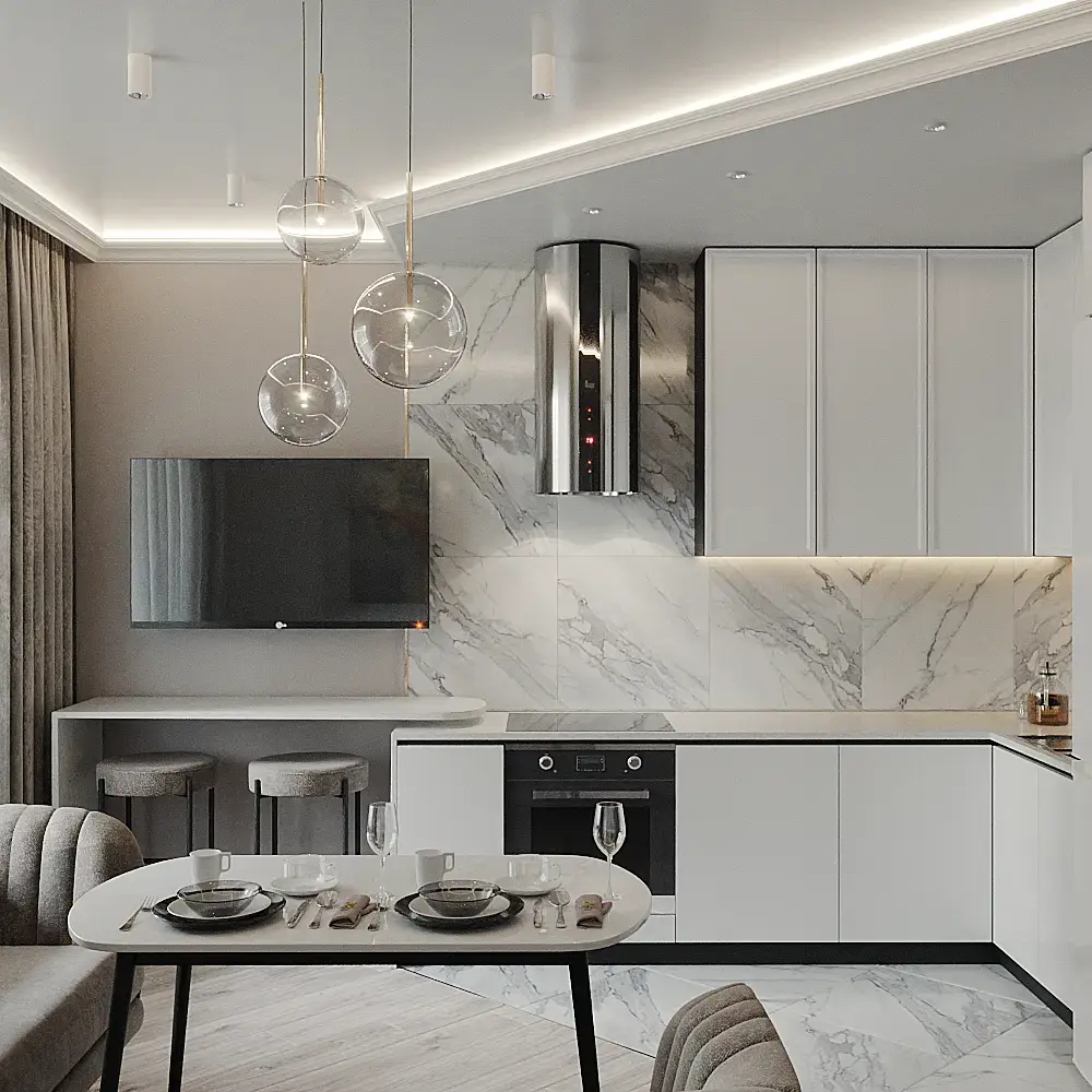

на кухне попробовал покраску с эффектом декоративной штукатурки
на подобие такого но не такая агрессивная и более серее

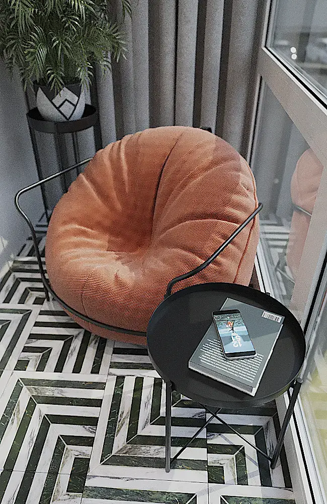

балкон с оранжевым пуфом и зеленой стеной если игнорировать общую беж концепция мне нравился больше
Сообщений: 6346
Из за шума не видно удалось вам это или нет, вроде что та там бликует и вроде как что то похожее на декоративную покраску, но чуть дальше от лучей света всё съедает шум.
 Додержите хоть одну картинку до приемлемого качества, тогда можно будет и маты порассматривать, пока видно, что свет у вас удался, по материалам сложно что либо разглядеть.

Бэкграунд и свет полностью HDRI карта, как вы практикуете hdri или корона сан с бэком по корона мтллайт? накинутой на плоскость.?
Хорошо сегодня по одной картинке с каждой комнаты отрендерю до 3-4% шума. Столько хватит с разрешением 1000х650

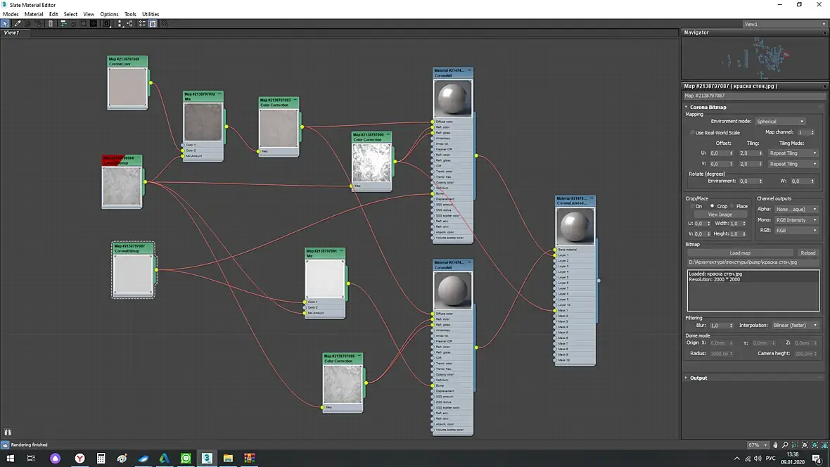

Материал покраски под декоративную штукатурку
Я не думаю, что балкон должен быть обязательно вписан в концепцию квартиры по цвету. Поговорите с заказчиком, может ему это и не надо? У меня первая квартира была однушка, так я там сделал прихожую голубую, зал персиковый, а кухню зеленое яблоко. Ну вот скучно нам с женой было жить в одном цвете )

Мне дизайн по душе, так всё со вкусом и при этом просто.
По концепции квартиры я не сторонник делать все комнаты в одном стиле и в одном цвете. Больше полагаюсь на то кто там будет жить, чем заниматься. На балконе оранжевый пуф оставьте, он там реально круто смотрится

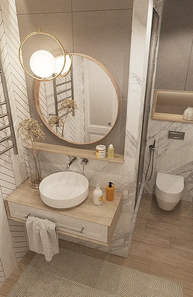

Сообщений: 4230
про баланс белого не забывайте
На сайте c 08.06.2016
Сообщений: 17
Якутск
есть предпосылки что с ним что то не так? как его правильно настроить? всегда проставляю просто на глаз 5600 примерно

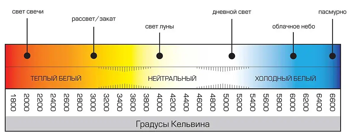

тут по моему как то слишком забелено. На светильниках  у меня не такой белый цвет 4200-4700к температура

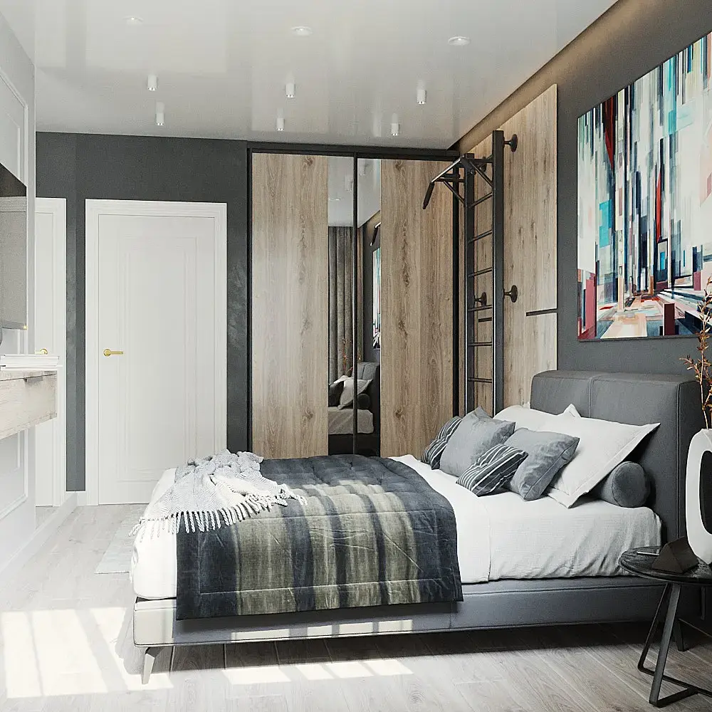

Виз с меньшими шумами
На сайте c 17.10.2018
Сообщений: 131
Я обычно пользуюсь такой раскладкой. Может пригодится :)
Ярко-белая / холодная белизна (5300 - 6500 К)
С учетом того что это ванная комната, там нужно более энергичное настроение, для подбадривания когда заходишь с утра и еще спишь.
В принципе этот показатель можно использовать и в кухнях, гаражах.

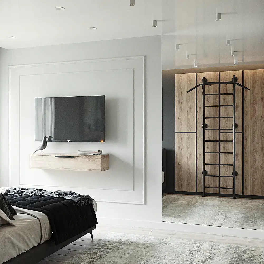

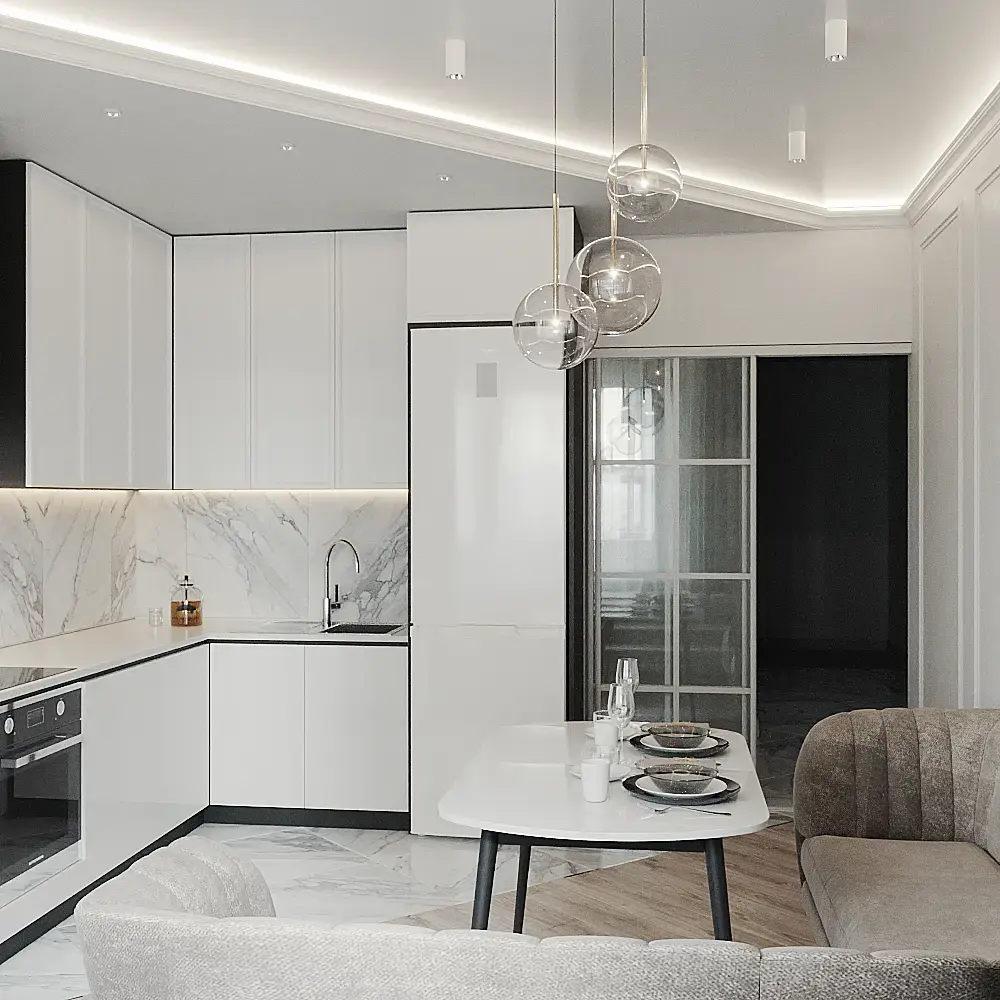

Доброго времени суток. Подскажите советом по дизу) ну и по визу если есть недочеты
Сообщений: 6346
Визуализацию у вас вполне приличная, для коммерческого (не лакшари) виза вполне подходит.
По дизайну срочно убирайте этот скошенный короб над кухней, он дешевит композицию. Накладные выступающие точечники не в тему тут, люстра, да ещё "торчуны" в виде этих фонариков, либо какие то минималистичные используйте, не выступающие, либо вообще избавьтесь от них. Дверь, если это технически возможно, хочется сделать выше, дверной проём по высоте как молдинги на стенах. Мойку лучше перенести в угол, по эргономике так логичней Холодильник/пространство/мойка/пространство/варочная. Телевизор лучше поднять выше и немного наклонить, чтоб удобней было смотреть с дивана, сейчас его высота нормальная для просмотра, но не нормальная для пользования барной стойкой.

Эти торчуны обьясняются тем что клиент н хочет никак занижать потолок тоесть тут глянцевая покраска по плите. Хочет именно глянец потолок. Короб для того чтобы скрыть вент канал  от островной вытяжки. Да проем хотелось б побольше и раньше он был черный смотрелся лучше но со стороны коридора работал другой дизайнер и там концептуально не подходит черный цвет. Барная кстати на шарнире она выдвигается буквой П

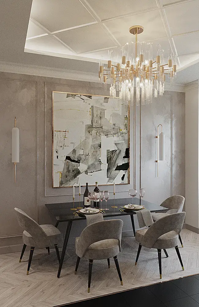

вот еще одна комната в той ж квартире
Сообщений: 6346
 А, так это коммерческий проект, ну тогда смысл задавать вопросы по дизайну, я думал вы для портфолио работу делаете ,а если это реальный, то как тут можно советовать ,только вы знаете все технические тонкости помещения и пожелания заказчиков.

может по цвету что нибудь посоветуете? как вы это видите?
взгляд свежими глазами. Какие замечания? и по дизайну и по визке? Перед тем как приступить к декорам хочу услышать ваши мнения
