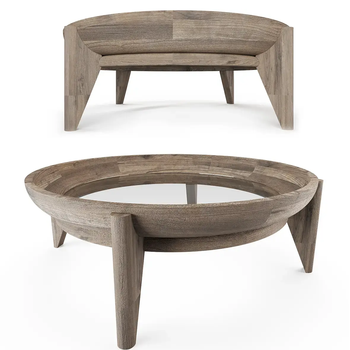

Добрый день. Подскажите советами, как можно улучшить/исправить данную модель до PRO?
Моделил этот стол из клееной древесины

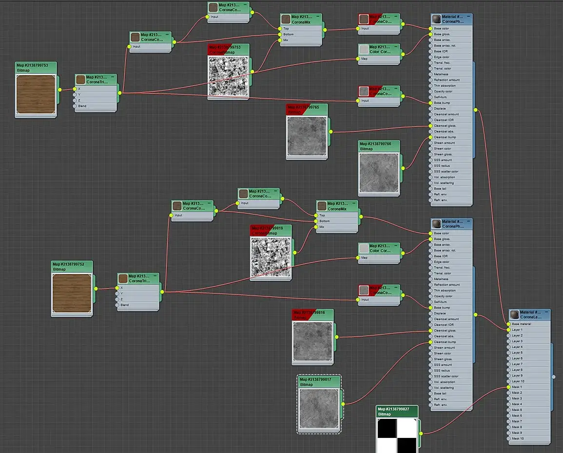

Насчет этого понял, подготовлю для каждого слота свои текстуры. Спасибо

Сделать fov поменьше (15 градусов будет норм), убрать тени
На сайте c 03.03.2021
Сообщений: 541
Ножку прям на край кадра поставили, чуть выше поднять еще, верхний ракурс получился плоский по светотени.

на превью модель не по центру

А triplanar разве можно использовать?
Сообщений: 3518
А почему нет?
Сообщений: 541
Цитата valek76:
А почему нет?
Да показалось что в правилах было написано, почитал вроде нет ничего
Сделаю, спасибо
Попробую под другим углом, спасибо
Учту, спасибо
Сторонние плагины нельзя по правилам, а трипланар - короновский, так что должен быть разрешен

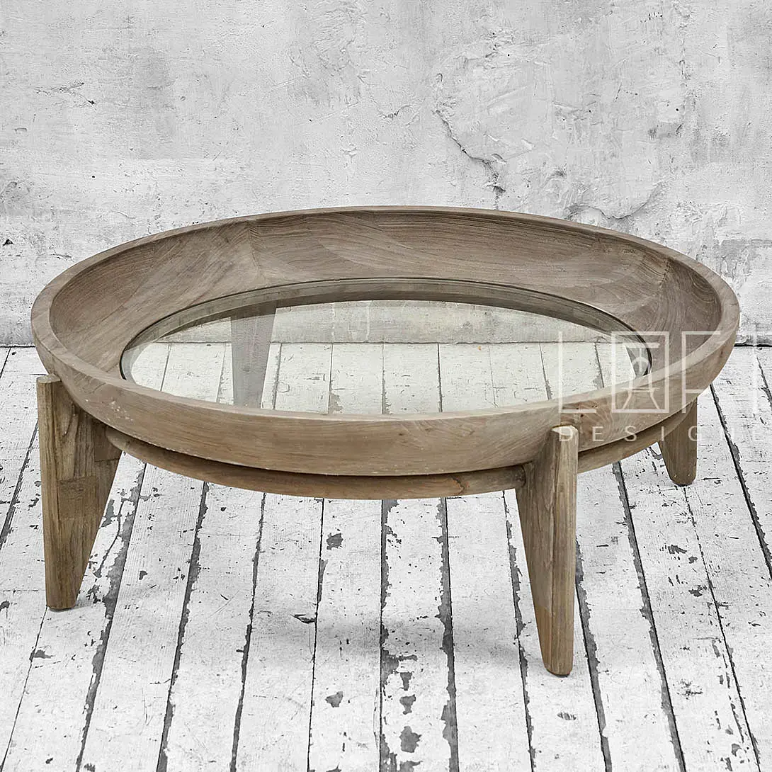

Добрый день. Прикольная модель. Что можно было бы подтянуть в данной модели и рендере - как я вижу. Вот оригинал из инета.
Я бы при рендере использовал именно такой ракурс как на этой фотке. Да и вообще лучше один удачный ракурс и сетка, чем много разных и так себе.
Бамп на вашей модели неплохо бы убрать, потому что дерево не шершавое, а полированное. Добавить больше рефлекшена, но сильно размытого.

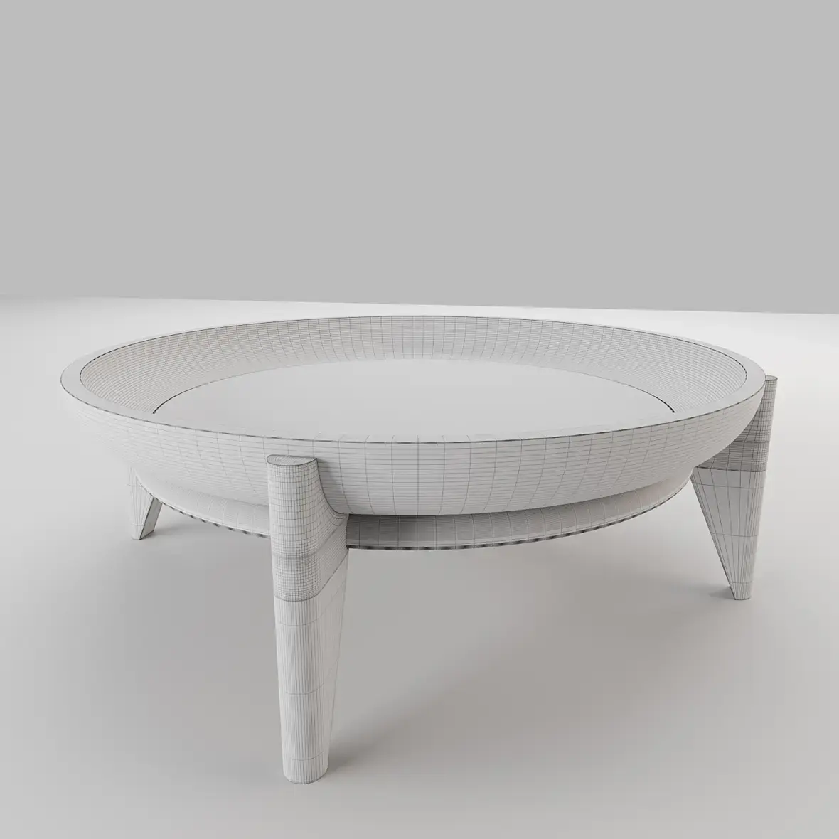

Оптимизировать модель, потому что сетка плотная для такой простой модели.
Стекло у вас не читается. Чтобы читалось - я бы рёбра стеклянного блина сделал бы темнее, над стеклом разместил объект для отражения, либо HDR настроил так, чтобы в стекле что-то отражалось. Хотя, возможно, просто изменение ракурса поможет - сам столик будет отражаться в стекле.
Можно использовать Ambient Occlusion в материале для более четких переходов в модели между деталями.
При отправке указать производителя или дизайнера данного столика в наименовании.
Про остальное уже сказали. Удачи вам.

Попробуйте уменьшить значение параметра камеры Field of View до 12, для хорошого обзора
А можно попросить не строить космические корабли?
Тем более на превьюхе особо эффекта и не видно.
Да и надо бы что-то посложнее (я про моделинг, не про материал). С новичков у модераторов как правило спрос жестче.
