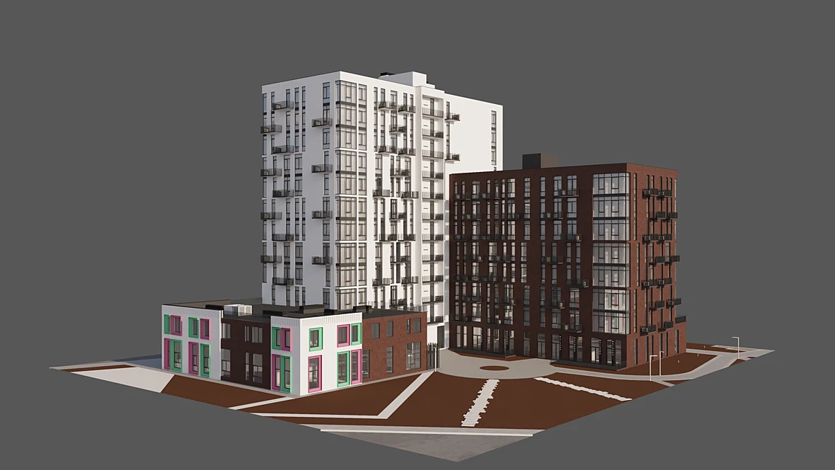

Обновление от 19.08.22
Добрый день, коллеги.
Зелень пока убрал. К ней вернусь по завершению дома и территории. Если к тому времени косяки с хаос скаттером не исправятся, буду делать форестом.
Из обновлений:
- заменил инстансные кондиционеры на прокси и раскидал по обеим секциям
- доделал детский сад
- раскидал рейлклоном тюль, в кирпичной секции. С ним пока окончательного решения нет. По большей части думаю надо ли вводить разнообразие, как по шторам, так и по степени закрытости окна?

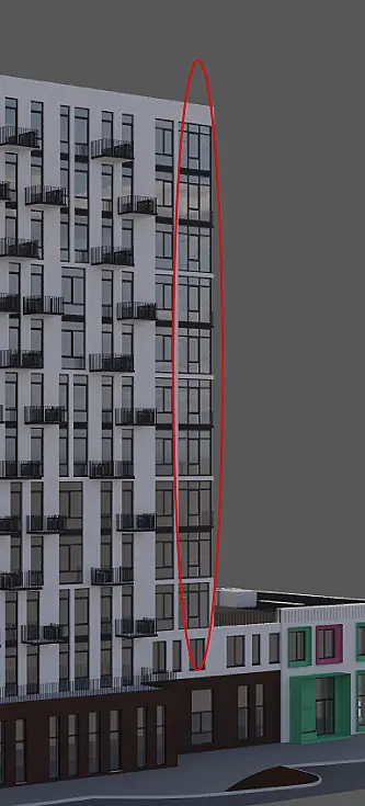

- пока головная боль угловое остекление. В данный момент интерьер на просвет, заметна его пустота. Решения пока два, либо делать интерьер, либо менее прозрачными шторы.
На сайте c 21.12.2007
Сообщений: 3141
а параллакс, не?я помню делал кому то гайд по настройке текстур чтоб с каждого угла нормально отыгрывало.Тебе с твоим опытом думаю на 5 мин. тоже голову напрячь.
Ого, спасибо. Выглядит приемлемо, надо теперь у себя в сцене посмотреть.

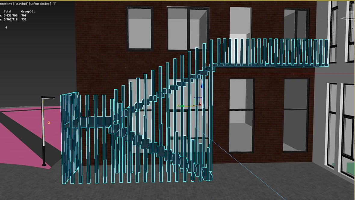

- пока в эскизах лестница на второй этаж в здание детского сада. Скриншот ниже
Думаю под лестницей организовать парковку велосипедов, для этого отверстие проделать или справа где окна. Так же толщина реек тоже может варьироваться
