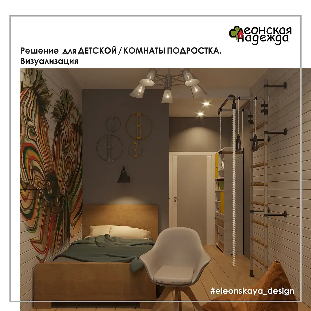

Оформление стремное, толстая черная линия отвелкает от картинок, зачем так толсто зачем черная, при том что текст серый, можно было и рамку серой сделать, и нужно избегать толстых текстов, смотрите на оформление эпла, можно и из шрифт взять
по визу сами же видите что картинки желтые, пол с громадными фасками, свет скучный из окна, окно это не один источник света и такой явный и скучный. материалам больше внимания, конечно время уйдет на переделку мапинга чтобы убрать повторения но и смотреться будет лучше, чаще фаски добавляйте они будут давать красивые блики , фаски можно фейковым шейдером добавить, ну и материалы это не просто цвет и отражения но и потертости царапины и тд. Занавеска как политилен. Текстуру на дерево нужно ложить вдоль объекта а не поперечные волокна

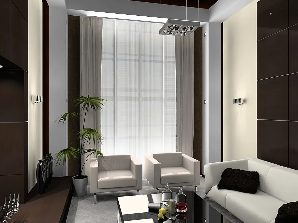

мне кажется что фон за окном не подходит, потому что за окном пасмурно и не видно лучей солнца. А у вас в помещении идут от окна лучи и есть засвет над окном (вторая картинка)

Однозначно нет, все та же проблема...свет, материалы. Про модели я не говорю их уровень фри, соответственно и качество унылое.

В инете уроков уйма и на доступном Вам языке. Не ленитесь искать и учится. А перед тем как брать деньги за работу надо хотяб азы выучить. Лень вообще не приветствую. А по поводу рендеров для 200 ого пойдет но не хороше и то я наверное погорячился. Вам удачи! Уроков уйма повторюсь. Н ленитесь учится. Ваша визуализайия на двоечку по десятибалльной системе. Извините за прямоту.

Даже судя по тому, что на заставке компа на одном из рендеров - Windows XP, этим картинкам уже куча лет.. И выглядят они соответственно - сильно устаревшими, морально и визуально. К чему их вообще обсуждать?)
Сообщений: 7369
постобработки же не хватает.

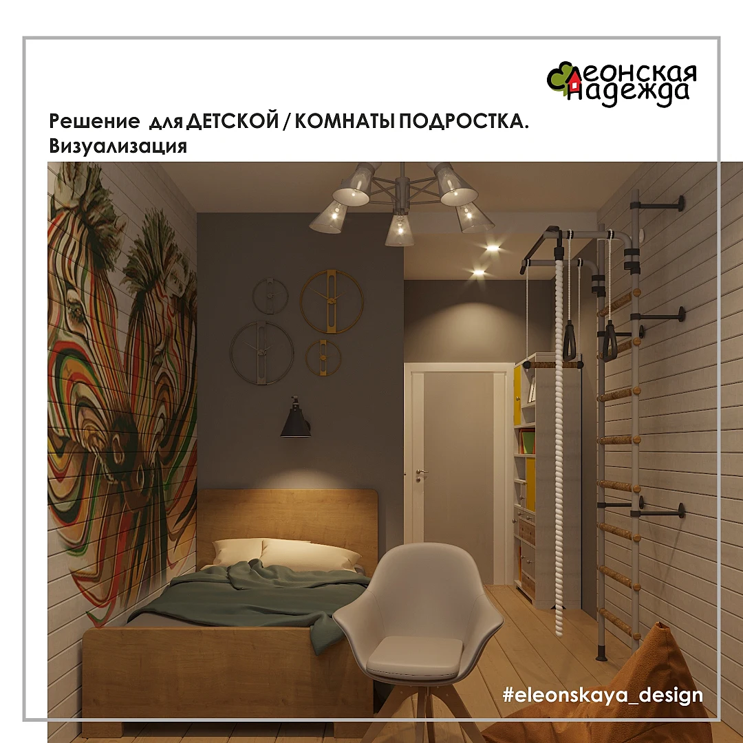

Вот эта кухня совсем свежая, автор делал ее в феврале.... Что про это скажете?

Вертикали не завалены - уже хорошо. Но я соглашусь с картинкой выше.

Тут соцопрос или что происходит?) Рендеры не очень, откройте галерею здесь на этом сайте и посмотрите какое качество считается хорошим.

Freenevada плохие свет не умеет ставить автор и всё.

оформление картинки очень отвлекает. вот эти вот рамочки и лого.
половину информационного поля занимает оформление

А выглядит так, как будто в начале 90-х где-то в Нальчике ее собрали… с дизайном «от прораба» )))

нехорошо

Я бы рамки оставил черными, только сделал раза в 2-3 тоньше, логотип уменьшил бы раза в 1,5, шрифт без полужира, слово "визуализация" убрал, и хэштэг убрал бы тоже. Сейчас у меня ощущение, что главное на изображении это не виз, а реклама услуг дизайнера )

Я извиняюсь, а Вы сами не видите? На нижнем визе в правом нижнем углу крупным планом столешница, Вас устраивает как она выглядит? Только честно! ) По-моему, тут не нужно быть ни дизайнером, не визиром, чтобы понять, что что-то тут не так. А ракурс чайника на том же визе? Он развернут таким образом, что исчез его колоритный профиль, по форме он превратился в кастрюлю, а остатком носика целится в лоб несчастному зрителю, видимо, чтобы пристрелить его ) Да много еще чего... На мой взгляд очень слабо, и трудно дать какой-то конкретный совет, т.к. слабо практически все, к сожалению.
